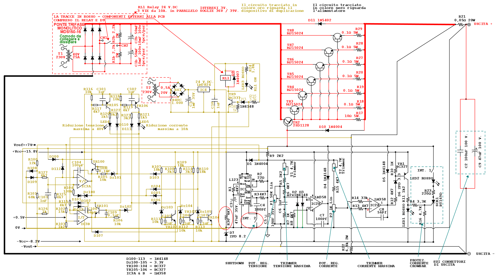

Mentre attendiamo qualche novità da Foto Utentesetteali mi son messo a rivisitare lo schema elettrico e mi sono accorto di non aver aggiunto l'interrurrore di SHUTDOWN sul pin 13 di IC1, presente invece sulla versione 2 della PCB che però non ho ancora fatto realizzare dai cinesi.
Dunque pubblico l'attuale versione dello schema.
Colgo anche l'occasione per chiedere a Foto UtenteBrunoValente se a suo parere la resistenza R30 abbia un valore corente con la posizione circuitale oppure è un mio errore di trascrizione che si trascina da tempo.
Grazie e alla prossima.

Messaggioda Foto UtenteBrunoValente » 7 nov 2022, 13:19
Credo di sì, dovrebbe servire a polarizzare lo zener D7.

Messaggioda Foto Utentegianniniivo » 7 nov 2022, 13:24
Ciao Bruno, mi sono espresso un po' frettolosamente, chiedo scusa.
Intendevo riferirmi esclusivamente al valore; ni sembrano troppi quegli Ohm...

[1055] Re: COMMUTAZIONE AUTOMATICA DI TENSIONE
Messaggioda Foto UtenteBrunoValente » 7 nov 2022, 13:33
Mi pare possa andare bene, considerando anche che in parallelo c'è IC1 direi che la corrente minima allo zener sia assicurata.

[1056] Re: COMMUTAZIONE AUTOMATICA DI TENSIONE
Messaggioda Foto Utentegianniniivo » 7 nov 2022, 13:38
Sono rimasto perplesso perché, se non leggo male lo schema, quello zener dovrebbe servire solo per la tensione ausiliaria degli integrati e con quel valore lo zener quasi non lavora, almeno, facendo un calcolo partendo da 24 V...

[1057] Re: COMMUTAZIONE AUTOMATICA DI TENSIONE
Messaggioda Foto UtenteBrunoValente » 7 nov 2022, 13:42
Perché 24 V? Sul resistore cadono circa 7.5V che garantiscono una corrente di circa 1.5mA che credo sia sufficiente.

[1058] Re: COMMUTAZIONE AUTOMATICA DI TENSIONE
Messaggioda Foto Utentegianniniivo » 7 nov 2022, 13:46
Ah, mi ero convinto che quello zener dovesse ridurre i 24 V. Adesso controllo meglio lo schema...

[1059] Re: COMMUTAZIONE AUTOMATICA DI TENSIONE
Messaggioda Foto Utentegianniniivo » 7 nov 2022, 17:40
Bruno, non vorrei contraddirti, anche perché è possibile che alla mia valutazione sfugga qualche dettaglio, ma quello Zener prende tensione dai 24 V e se ad uno Zener da 500 mW faccio assorbire (diciamo) 13 mA, è sufficiente limitarlo con un valore resistivo commerciale da 680 Ohm. Perché invece dovrebbero essere corretti 4700 Ohm? Purtroppo non posso fare prove dal vero ma il calcolo dovrebbe essere almeno verosimile...

Messaggioda Foto UtenteBrunoValente » 7 nov 2022, 17:58
Sì, hai ragione avevo visto male, mi sembrava che l'alimentatore ausiliario uscisse con 15V, invece esce con 24 V ma a maggior ragione il valore di R30 dovrebbe essere sufficiente perché su R30 cadono circa 16V, quindi nello zener, se in parallelo a R30 non vi fosse collegato nulla, scorrerebbero circa 3.4mA che mi pare siano sufficienti a polarizzarlo.
Non capisco perché vuoi far scorrere 13mA nello zener e comunque per avere 13mA occorrerebbe ridurre il valore di R30 a 1.2K, non a 680ohm. Con 680ohm la corrente salirebbe a circa 23mA.
