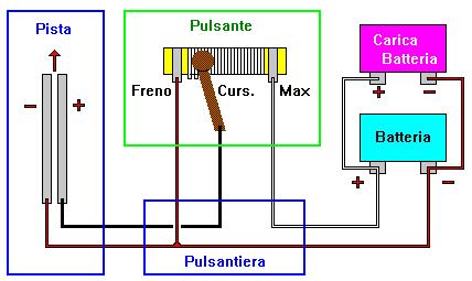

ok appena torno provo a fare la modifica del freno,
davidde ha scritto:Per quanto riguarda i trimmer li puoi eliminare entrambi, devi però verificare a che valore di resistenza sono impostati in modo da poterli sostituire con resistenze di valore fisso.
Per Tr2 il discorso è semplice, misuri la resistenza del trimmer tra i due terminali collegati al circuito e sommi a quel valore 100k che è quello della resistenza fissa collegata in serie. Sceglierai poi una resistenza di valore fisso vicino al risultato che ottieni.
Tr3 invece lo puoi sostituire soltanto con due resistenze di valore fisso che sceglierai misurando il valore impostato tra il cursore (cioè il comune del trimmer) e un terminale e poi tra il cursore e l'altro terminale del trimmer.
Scusa la mia ignoranza, ma il valore del tr2 riportato nello schema che poi e' quello che ho usato io e' 220 kohm e quello del tr3 anche questo riportato nello schema e' 100kohm , perche devo fare le misure se so i valori dei potenziometri?
grazie

Messaggioda Foto Utentedavidde » 8 lug 2012, 10:32
Si ma quelli sono i valori nominali, poi li dovresti regolare secondo le tue esigenze in base al tipo di pista, servivano a quello. A seconda della posizione del cursore il componente assumerà una diversa resistenza, se il controller ti va bene impostato com'è ora devi misurare i valori dei trimmer per sostituirli con resistori a valore fisso.
Se cerchi trimmer o potenziometro su google trovi tanti tutorial che ti spiegano a come funzionano questi componenti.

Messaggioda Foto Utenteamadeus » 8 lug 2012, 12:52
Davide un'ultima cosa, evntualmete pensavo di togliere solamente il tr2 e mettere una resistenza da 320 kohm, e lasciare il tr3, pero' volevo sapere se il tr3 entra in funzione solamente quando il grilletto e' attiva il micro del massimo, o la regolazione del tr3 puo' essere attivata in qualsiasi punto si trovi il grilletto ?
grazie
Foto Utenteamadeus
Messaggi: 16
Iscritto il: 19 ott 2010, 13:24
[115] Re: controller automodelli
Messaggioda Foto Utentedavidde » 8 lug 2012, 14:01
Prego.
Tr3 entra in funzione soltanto quando il microswitch dell'antipattinamento viene premuto cioè quando il gas è al massimo.

Messaggioda Foto Utenteamadeus » 11 lug 2012, 20:47
Ciao Davide , scusa se ti disturbo ancora, sto modificando anche i collegamenti della pista e sto seguendo lo schema universale usato nei club, il collegamento della spina magic guardandola con l'ingresso del cavo verso il basso,quello che e' usato e' il seguente: filo nero (grilletto) al primo morsetto, filo rosso negativo al morsetto centrale(terra), filo celeste positivo al morsetto sopra. nello schema nel collegamento della spina magic il filo rosso e' invertito rispetto al filo nero . devo modificare qualcosa nello schema per mettere il contatto rosso al centro e quello nero sotto della spina magic ?
ciao grazie
Foto Utenteamadeus
Messaggi: 16
[120] Re: controller automodelli
Messaggioda Foto Utenteamadeus » 11 lug 2012, 22:00
Davide , ti ho inviato anche l'allegato con lo schema universale ansi.nel secondo schema e' stato aggiunto un deviatore per l'inversione di marcia(permette di girare in entrambi i sensi di marcia della pista)
ciao grazie
