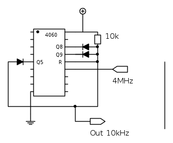

Mi sono ritrovato in un altro vecchissimo progetto un 4060 e un 4011UB.
Allora ho provato l'oscillatore con le 2 NAND e una semplice divisione per 400 su un'altra board.
Funziona tutto fino alla singola divisione (singolo pin del 4060).
Cioe' dall'uscita dell'oscillatore quarzato ottengo 4MHz precisi e dalle singole uscite del 4060 ottengo la precisa divisione del segnale in potenze di 2.
Appena prendo due pin del 4060 e li sommo in uscita ottengo tutt'altro e non riesco a capire il perche'.
Lo schema e' questo:
In uscita, sul ramo degli anodi e del reset, ottengo 88900 Hz invece di 10000 Hz.
Se collego il frequenzimetro sul Q9 ottengo una frequenza di 9950 Hz.
Non ci ho dormito la notte.
Ad ogni modo, e' un problema marginale.
Vado a montare una board con un 4518 per vedere che succede.
Ti tengo aggiornato.

Per NAND intendi NOT, cioè l' oscillatore del messaggio [77-78]?
A parte questo secondo me il tuo schema è corretto. In uscita dovresti ottenere i 10kHz. Il fatto che sul Q9, che è il pin tra quelli selezionati ad avere il periodo più lungo, tu legga una frequenza prossima a quella cercata vuol dire che ci sei, Il contatore si resetta ogni 100.5 µs e quindi la frequenza d' uscita è di 9950Hz. L' errore rispetto ai 10kHz calcolati è dello 0,5% e credo sia dovuto al tempo impiegato dal pin di reset per salire fino alla soglia del livello logico alto, quindi ci potrebbe stare.
L' inconveniente che sull' uscita ti trovi una frequenza molto maggiore potrebbe essere dovuto al fatto che il frequenzimetro sia troppo sensibile e prenda per fronti anche le irregolarità dovute alle commutazioni delle altre uscite e dei diodi. Fossi in te proverei a collegare il punto OUT dell' oscillatore all' ingresso di un invertitore triggerato (tipo 40106) e poi misurerei sulla sua uscita la frequenza del segnale.
Oppure puoi provare a collegare un condensatore di capacità molto ridotta (io non supererei i 100pF) tra il pin OUT e lo 0V, magari basta questo.

davidde ha scritto:Per NAND intendi NOT, cioè l' oscillatore del messaggio [77-78]?
No. Non ho trovato l'integrato suggeritomi mentre ho trovato un sacco di schemi realizzati con le NAND.
Uno e' questo:
L'ho montato e funge tranquillamente.
Poi ho montato un 4060, avevo solo quello.
Oggi sono uscito e ho preso il 4040 che e' piu' indicato per quello che devo fare.
Ho rifatto tutta la board che era piuttosto incasinata per le prove con l'oscillatore.
In realta' prendevo l'uscita non dal pin di reset ma da Q9 perche' dal reset avevo una frequenza doppia a quello che mi aspettavo.
Cioe', era su Q9 che avevo 9950 mentre sul reset avevo circa il doppio, esattamente come ora (leggi il seguito).
