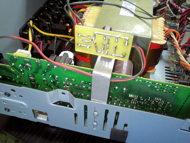

Messaggioda Foto Utenteantonyb » 18 set 2013, 15:59
Già da molti anni su certi apparecchi non ti danno nemmeno l'entrata phono, figurati se ti danno l'out 220 V, se ci sentono gli audiofili..
Che ne dite può andare?
il problema è come isolare il 7812, quel kit non l'ho trovato..

[118] Re: Come estraggo i 12 V dal sintoamplificatore Denon?
Messaggioda Foto Utentestefanob70 » 18 set 2013, 16:07
Se non tocca da nessuna parte lo puoi lasciare anche cosi.

[119] Re: Come estraggo i 12 V dal sintoamplificatore Denon?
Messaggioda Foto Utenteantonyb » 18 set 2013, 16:10
Non ricordo se era Foto UtenteFedericoSibona o Foto Utentemarco438 che mi diceva di isolare il 7812, in pratica ora è fissato sul box del sinto..
Scusate ma questa cosa ancora non l'ho capita..

[120] Re: Come estraggo i 12 V dal sintoamplificatore Denon?
Messaggioda Foto Utentestefanob70 » 18 set 2013, 16:14
Il terminale centrale del 7812 corrisponde al negativo del tuo alimentatore.
Mettendo il dissipatore che e' conduttivo,se non lo isoli,puoi creare cortocircuiti con parti esterne.
