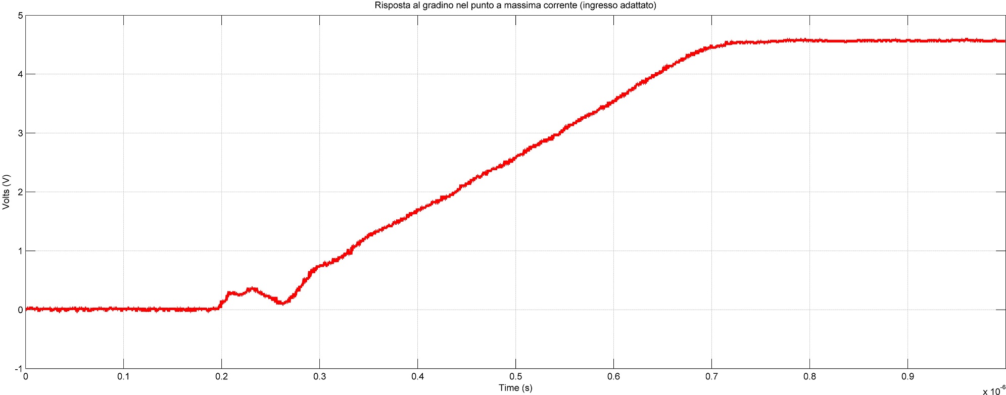

Eccomi, scusate i tempi biblici ma ho avuto la possibilità di venire in lab solo oggi.
Dunque ho fatto le misure adattando l'ingresso dell'opamp e in effetti il gradino non presentava oscillazioni, questi sono i risultati.
Risposta al gradino con la Imax in uscita:
tramite matlab avevo stimato un tempo di salita dell'ordine dei 200ns, dalla misura conto circa 300ns.

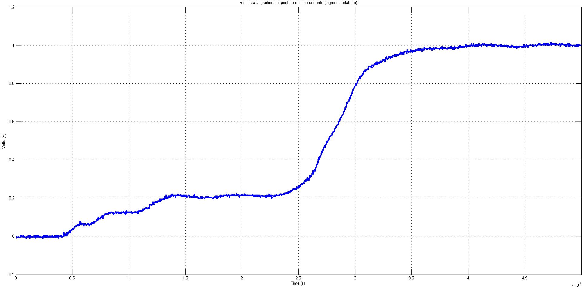

Risposta al gradino con la Imin in uscita:
qui è difficile, perché c'è quella gobba iniziale che non mi spiego, se la trascuro e faccio finta che il gradino parta da zero quando finisce la gobba, avrei anche qui sui 300ns misurati, contro i 150ns di matlab.
Non so perché ci sono quelle sovraelongazioni all'inizio, che nel punto di minimo sono evidentissime, con l'impedenza di ingresso adattata si attenuano ma solo nella parte iniziale poi è tutto uguale. Io credo che sia per il fatto che l'impedenza di ingresso abbia delle pesanti componenti capacitive dovute ai parassiti della breadboard. Però anche li, secondo me sarebbe più logico averle dopo che il segnale è arrivato a regime.
Le misure sono state prese nel caso peggiore ovvero a f=100kHz, a frequenze più basse le transizioni sono uguali a occhio.

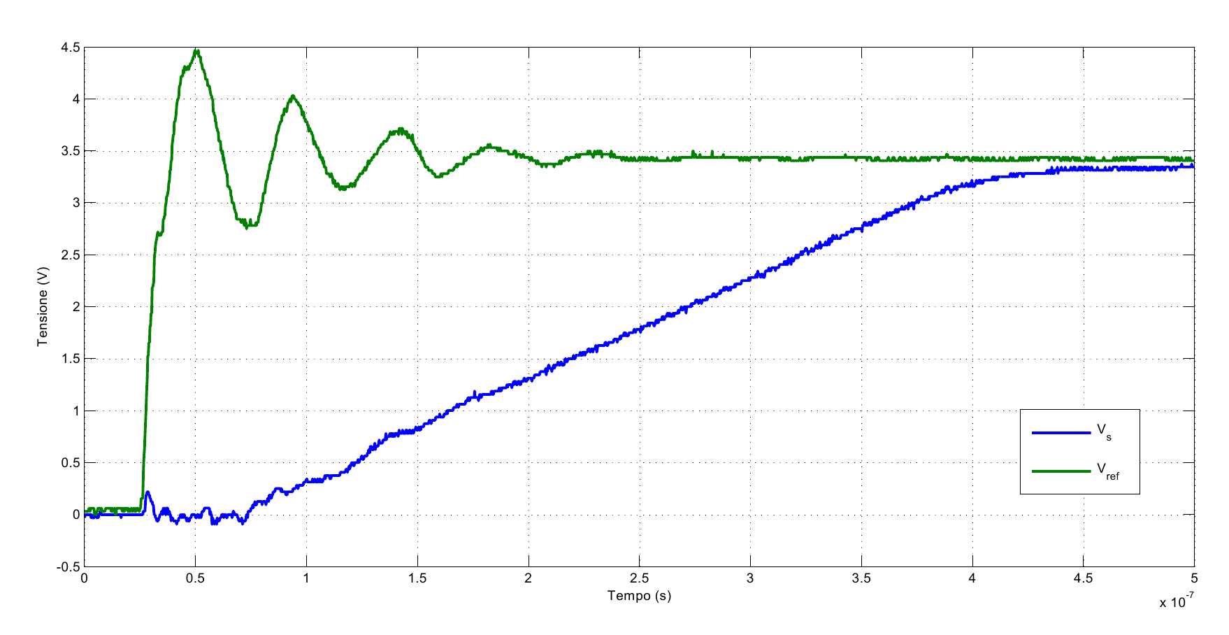

Ho provato a prendere il riferimento da una beaglebone black, ho lo stesso problema, solo che questa volta è proprio la tensione generata dalla beagle ad avere le sovraelongazioni, questo è il risultato:
La misura è stata fatta con un oscilloscopio di banda
e
da questo ho ricavato
Ho trascurato il contributo dello stadio di ingresso dell'oscilloscopio perché la sua
è in parallelo con la resistenza interna del generatore con cui si rappresenta la
Ora la discrepanza tra il valore teorico è quello misurato è abbastanza grande ma mi chiedo se non sia normale, voglio dire, le capacità del circuito equivalente del mosfet sono state estrapolate a occhio dai grafici del datasheet e allo stesso modo la
e
. Non è normale avere delle differenze anche notevoli tra modello e circuito reale?

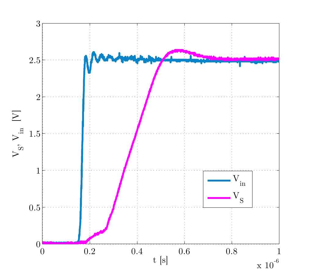

Ho collegato una resistenza da 10k in serie all'ingresso della tensione di riferimento, pensando che combinata alla capacità di ingresso dell'operazionale avrei avuto un filtro passa basso che avrebbe appiattito le oscillazioni causate dal disadattamento di impedenza tra cavo e ingresso dell'ampli. In effetti cosi è stato, questo è il risultato:
Questo filtro non sarà presente nel circuito reale, poiché ho verificato che dando il riferimento tramite arduino non ho questo problema, la risposta è più lenta ovviamente ma comunque nelle specifiche iniziali.
Tenendo conto di:
Credo che sia un risultato soddisfacente, che dite?
P.S. Ho fritto uno dei diodi
Cercando di portare l'onda quadra di riferimento con arduino (acceso
) tramite un cavetto molto corto
ho sfiorato la finestrella da dove esce la luce, il risultato è stato un lampetto di luce rossa, quella che si vede nel funzionamento normale, ma molto più forte, poi il nulla
Ultimamente ho dovuto fare un po' di cose in parallelo e sto diventando matto, però almeno ho risolto questo problema.
Tenendo conto di:
- tempo di salita del generatore + ritardo introdotto dal cavo,
- ritardo introdotto dal filtro in ingresso,
- ritardo ed effetto di carico delle sonde,
- effetto di carico dello stadio di ingresso dell'oscillo e il suo tempo di salita,
