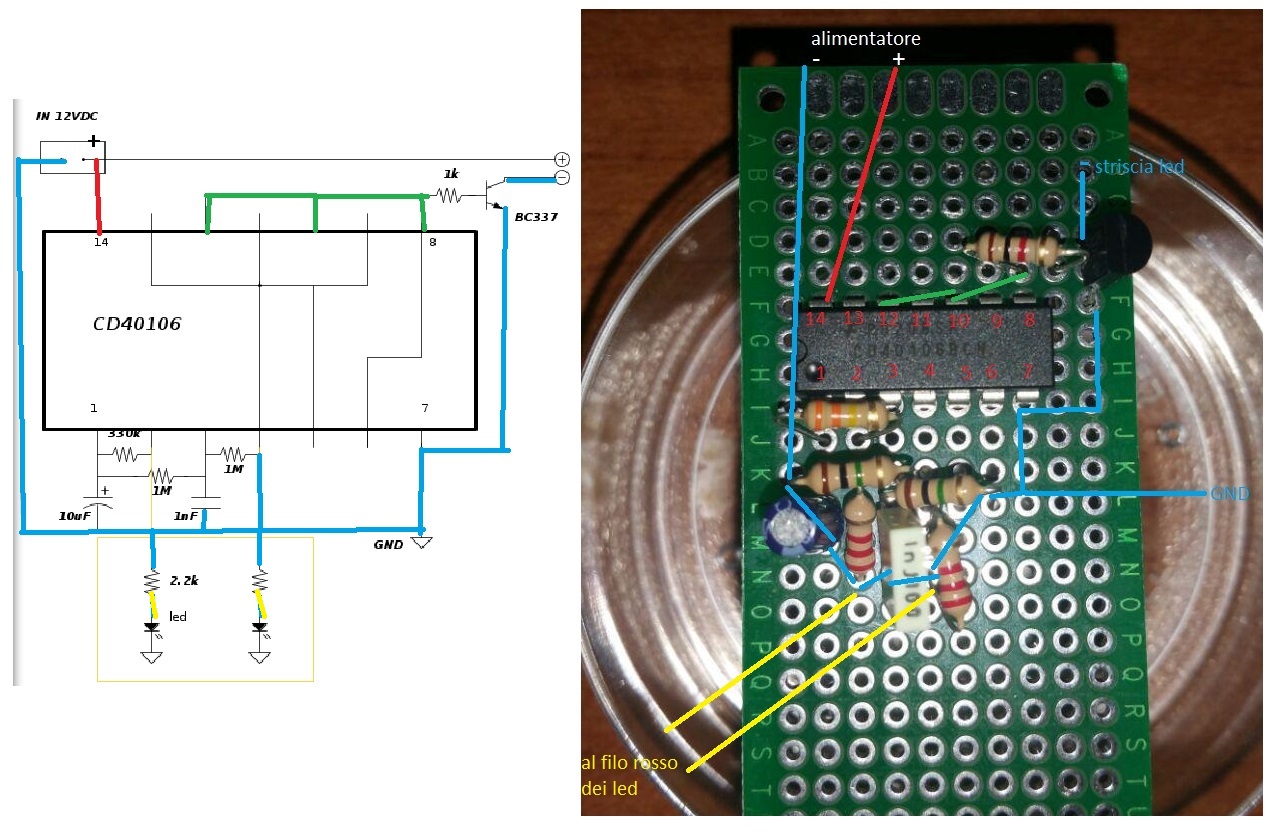

Come posso ottenere questo effetto con pochi euro?
sto provando il programma e devo ammettere che è un po' difficile per me =( ad esempio già il cd40106 non lo trovo...

Nel frattempo ho fatto questo con paint
Non ho messo i collegamenti tra i componenti diciamo (nel senso resistenza con altra resistenza, ecc perché essendo vicini si tratta di un po' di stagno e bom)
Riuscite a capire dall'immagine?
ps. ho continuato a mettere sto GND ma non ho capito a che serve

Segui i miei consigli del messaggio 72: monta pochi componenti alla volta e verifica che il circuito funzioni.
Monta i led diagnostici.
Nell' ultimo schema manca il condensatore in parallelo alla alimentazione, non è detto che sia indispensabile, ma se i fili all'alimentatore sono lunghi evita casini.
Lo monti lo zoccolo ?? non interferisce con i componenti vicini?
Attento a non piegare i piedini quando inserisci il componente nello zoccolo. Potresti farne a meno, ma se fotti l'integrato, poi devi dissaldare i 14 pin dalla basetta.
Io terrei le connessioni dei componenti un poco più lunghe (1 cm), per facilitare il rilievo delle tensioni con i puntali del multimetro, ma è una modalità di procedere personale.
Io preferisco fare i montaggi sperimentali senza basetta, alla "dead bug" direttamente sui pin dell'integrato,
se va male si butta, costa solo 0,5 € . Ma esistono scuole di pensiero differenti.
Poi magari monti tutto e funziona perfettamente al primo tentativo....
Scusami davide, io ho riletto gli articoli ma non ho ancora trovato risposta alle mie domande...
Do per scontato che quel filo sottile che ho messe nelle foto di prima vada bene per il circuito. Cioè ho visto che in uno degli articoli ci sono diverse immagini di circuiti cablati ma non riesco a capire se utilizzano fili simili ai miei. Penso di si.
Detto questo, non riesco a capire dagli articoli dove trovo la risposta alla domanda, sono giusti i collegamenti su immagine di paint?
A quanto ho capito devo farvi vedere pian piano i componenti che metto e non il lavoro finito
Marco, riprendo il tuo messaggio.
"Se sei poco esperto, inizia a cablare le alimentazioni pin 7,14 e C3 e R5. Poi R1 e C1 e LED1 con il 2,2K
Dai tensione e verifica se LED1 lampeggia.
Se OK procedi con R3, C2 e LED2...."
Va bene, problema: posso usare la striscia di led di natale (ricordo che si accendeva collegandola ad una presa USB)
Lo zoccolo l'ho messo ora...
Il condensatore che manca che dici lo mettiamo poi alla fine?

allora per ora sono arrivato quà.
https://postimg.org/gallery/1i26bdbly/
taglio il led e ci metto la resistenza che mi hai detto
GRAZIE !!!!
GRAZIE !!!!
