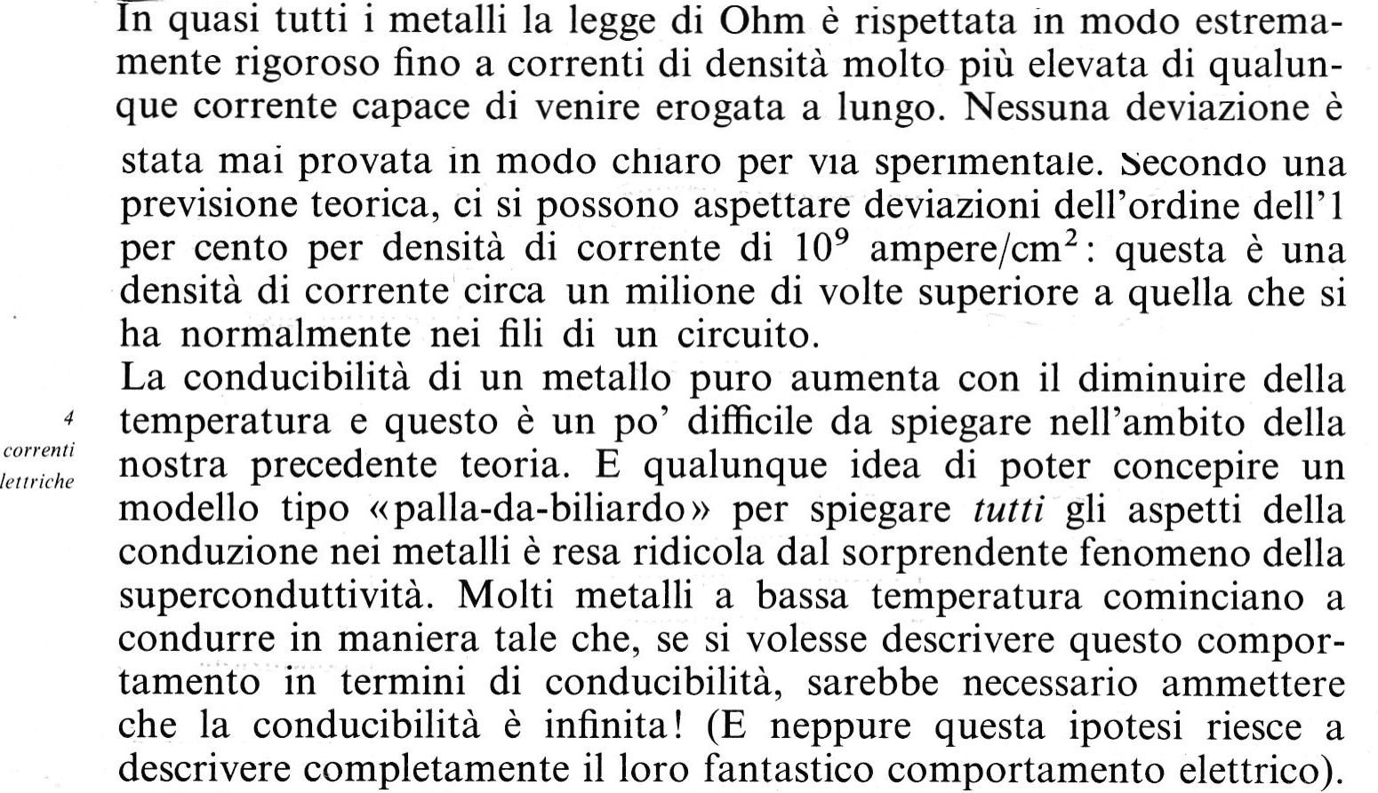

Messaggioda Foto UtenteBrunoValente » 13 mag 2019, 13:38
elfo ha scritto:3)
BrunoValente ha scritto:le distorsioni a cui si riferisce non sono certo distorsioni armoniche (non sono generate da non linearità) ma di fase e/o di ampiezza delle componenti armoniche esistenti
Hai letto la sezione dell'articolo in cui viene descritta la tecnica di misura?
Da dove deriva la tua certezza che "non sono certo distorsioni armoniche"?
La mia certezza, che ahimè ora capisco non essere anche la tua, deriva dal fatto che i metalli, quindi anche i cavi, obbediscono alla legge di Ohm con estrema precisione...questo dovrebbe essere noto a tutti, soprattutto a chi si accinge a formulare qualche ipotesi sul funzionamento dei cavi di collegamento tra amplificatori e diffusori ma evidentemente non è così... come pure dovrebbe essere noto a tutti che il numero uno è diverso dal numero due....
Per tua conoscenza la teoria sulla conduzione dei metalli, nota già da tempo, ci assicura che la legge di Ohm è rigorosamente rispettata fino a densità di corrente elevatissime, dell'ordine di 10^9 ampere/cm/^2 , che è un valore un milione di volte superiore ai valori normalmente disponibili nei conduttori elettrici e inoltre nessuna prova di laboratorio (non quelli degli audiofili ma quelli dei fisici nei centri di ricerca) ha mai evidenziato uno scostamento misurabile.
Questa informazione come ho detto è nota e facilmente reperibile, la prima fonte che mi viene in mente è il secondo volume del libro di fisica "La fisica di Berkeley" che lessi una trentina di anni fa

Messaggioda Foto UtenteBrunoValente » 13 mag 2019, 14:02
Da "La fisica di Berkeley"
