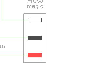

no sicuramente sono io che mi spiega male, volevo sapere se il contatto rosso della spina magic corrisponde al negativo del circuito , mentre se quello bianco corrisponde al positivo ? te lo chiedo perche' nei club il contatto rosso e' al centro della magic.
grazie
grazie

amadeus ha scritto:volevo sapere se il contatto rosso della spina magic corrisponde al negativo del circuito , mentre se quello bianco corrisponde al positivo ?
Si esattamente, io l'avevo disegnato così secondo quello che avevo capito. Tu puoi metterli nell'ordine che ritieni più opportuno.

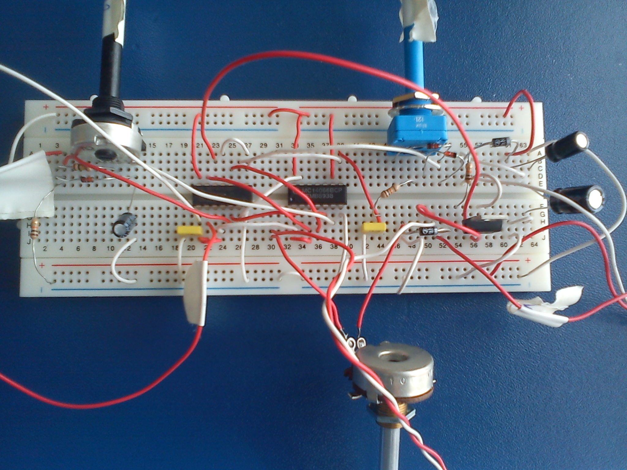

Dunque... Si, confermo, i punti +12 sono 3. Sulla breadboard l'avevo messo...
Siccome ho smontato il tutto, forse la cosa migliore è rifare il tutto provvisorio su breadboard e ricominciare da capo. Con il circuito completo di anti spin e magari postare una foto...
Si, ma ho anche un tester.
Grazie ancora per la pazienza...
Eccomi qui.
Ho rifatto lo schema al massimo delle mie possibilità.
Ho anche collegato un piccolo motorino di slot-car per verificare subito l'efficacia ai terminali della presa Magic.
Sulla millefori ho sistemato la parte "resistenze", su breadbord tutto il resto.
Risultato: alimentando con un alimentatore 9v (6,7V effettivi), il motorino, anche con il cursore scollegato dalle resistenze, gira con una tensione ai capi di 15,7V.
Direi che altre info non saprei dare.....se non che ho ricontrollato già uno per uno i collegamenti...
PS: Sorry per le foto...
Prima di entrare nel merito dovresti scrivermi le caratteristiche dell'alimentatore che stai utilizzando.
Sei sicuro sia in continua e non in alternata? Che corrente massima può erogare?
Se hai dei dubbi riporta esattemente i dati che dovrebbero essere stampati sull'alimentatore.
