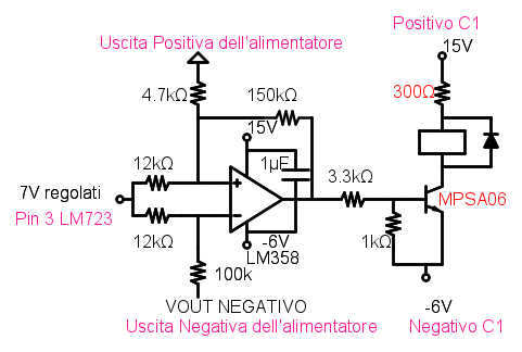

SCHEMA! gli ingegneri parlano davanti a uno schema (gli avvocati no
gianniniivo ha scritto:ma funziona male, nel senso che quando il relè scatta non torna più indietro, rimane con i contatti uniti.
Cosa succede alla tensione sulla bobina ? Detta così si potrebbe leggere anche come "i contatti rimangono incollati" (per sovracorrente?)

Al relè non si incollano i contatti per sovracorrente perché il relè non commuta niente, le tensioni le commuto ancora io manualmente, mi serviva soltanto verificare se il relè scattava. Lo fa ma non torna più indietro, è come se il transistor rimanesse saturo sempre. Per far tornare il relè a riposo bisogna spegnere e riaccendere l’alimentatore.

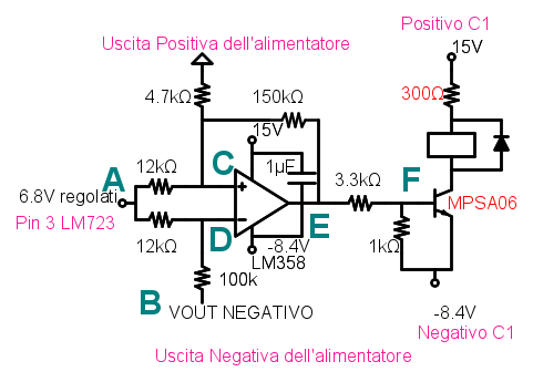

Poi mettiamo a posto anche il potenziometro! Ora fai queste misure sul circuito di controllo del rele`.
Puntale nero del tester sull'uscita positiva dell'alimentatore, i punti di misura sono questi
In pratica i due ingressi del circuito, i due ingressi del comparatore, uscita del comparatore e base del transistor.
Accendi l'alimentatore, sali un pochino di tensione, senza che scatti il rele`, e misura la tensione dei sei nodi.
Sali ancora di tensione finche' scatta il rele`, guarda a che tensione e` la soglia di scatto, e rimisura le stesse sei tensioni. Torna indietro con la tensione di uscita a un valore basso per la quale il rele` dovrebbe diseccitarsi e invece sta acceso, e rimisura tutti i sei valori.

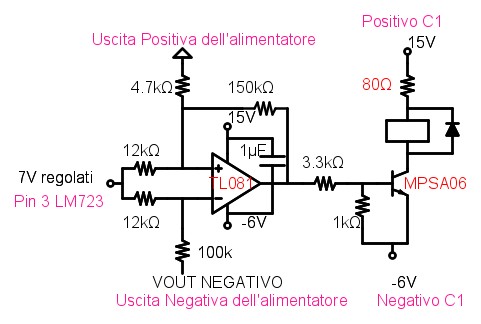

Ciao Isidoro, wait a moment please, prima di rilevare altri valori è meglio che ti aggiorni sull'attualità perché nel frattempo le modifiche le ho fatte io e in qualche modo il giocattolo funziona, anche se non perfettamente (POI TI DICO) e comunque temo che ci sia un problemone che ci è sfuggito, presi dalla ricerca di una soluzione ne abbiamo trascurata un’altra molto più importante, oltre che pericolosa.
Ok, per iniziare pubblico l’ultimo schema con delle piccole varianti scritte in rosso che magari potresti non gradire ma è quello che ho saputo fare in dignitosa solitudine, e ho tribolato parecchio prima di capire perché il relè non tornava a riposo.
Queste modifiche hanno determinato il funzionamento (sia pur approssimativo) del circuito, ma ora non si può più dire che non funziona, semmai si potrà dire che non è preciso, situazione ben diversa da prima che non funzionava affatto e forse anche questa fatica residua è rimediabile. Come potrai rilevare ho modificato soltanto il valore della resistenza di collettore e ho sostituito il LM358 con un TL081 e funziona, PERO’, il problema di precisione qual è?
Il problema relativo a questa messa a punto è la differenza di soglia tra lo start e lo stop del relè. Il relè scatta a 40,332V e va a riposo a 37,880V. Come vedi c’è una bella differenza, magari non incolmabile ma difficilmente eguagliabile con delle resistenze. Oltretutto la soglia di start esiste in entrambe le commutazioni ma quella di stop esiste soltanto nella bassa tensione, quella che va da 0 a 40 e rotti V. mentre nel range da 40 a 80V tale soglia non esiste e il relè rimane sempre attratto. Il circuito che avevo pubblicato qualche pagina addietro, era inadatto perché scaldava ma come precisione era ineguagliabile, avendo la soglia determinata da uno zener, qui invece ci sono delle resistenze a far da soglia e non saprei dire quanta precisione e stabilità sia lecito pretendere da questa soluzione circuitale.
