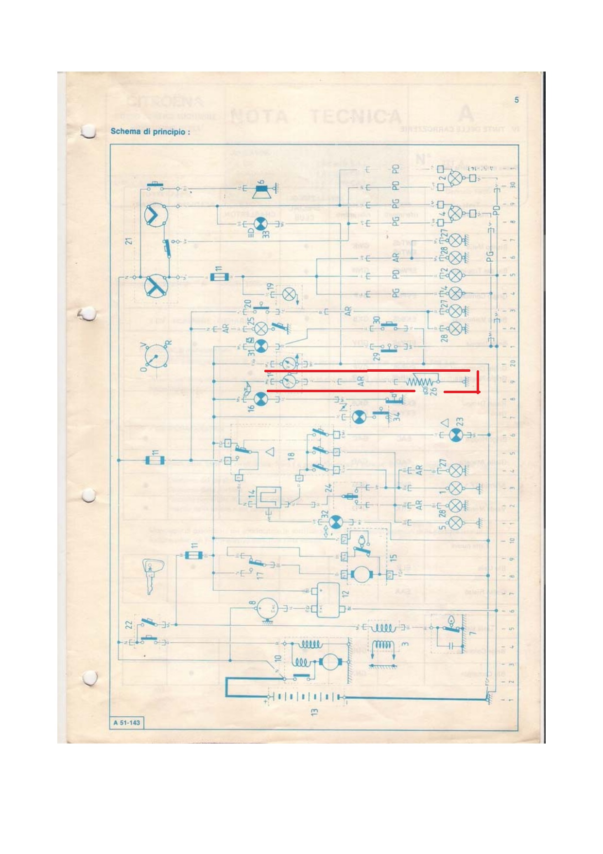

Messaggioda Foto UtenteGragnanese » 13 mar 2023, 15:44
Vi allego lo schema elettrico dell'auto.
Ho evidenziato il Reostato del Galleggiante e lo strumento che da un lato è collegato al positivo ( 12-13 volt ) e dall'altro capo al reostato collegato poi a massa
A serbatoio pieno ai capi dello strumento misuro 12,5 volt ( la tensione della batteria )
Man mano che cala il livello, la tensione scende quasi a zero quando si va in riserva .
Ovviamente il led si dovrà accendere prima dello Zero......2-3 volt ?
Lo schema coi due transistor proposto da maxmix69 a me starebbe bene . Se si è certi del funzionamento
La soluzione adottata dall'utente del forum 2cv club è troppo difficile da realizzare e rappresenta una manomissione del galleggiate senza contare che per arrivarci occorre smontare il serbatoio con conseguente pericolo di incendio.
Se la soluzione è complicata, lascio perdere fermo restando il riconoscimento della vostro impegno fin qui dimostrato
grazie ancora

Messaggioda Foto UtenteElidur » 13 mar 2023, 15:54
Ma il circuito per la gestione del led non doveva essere collegato allo strumento e non al galleggiante?

Messaggioda Foto Utenteelfo » 13 mar 2023, 15:57
Gragnanese ha scritto:Vi allego lo schema elettrico dell'auto
Solo 2 domande :-)
1) perche' lo schema lo pubblichi solo ora dopo 127 post (2^7-1 :mrgreen: )?
2) perche' nel primo post parli di prelvare la tensione ai capi dello stumento (che e' riferito al + della batteria) invece che ai capi del reostato (che e' riferito a massa - quando tutte e due i punti sono ugualmente accessibili) ?
