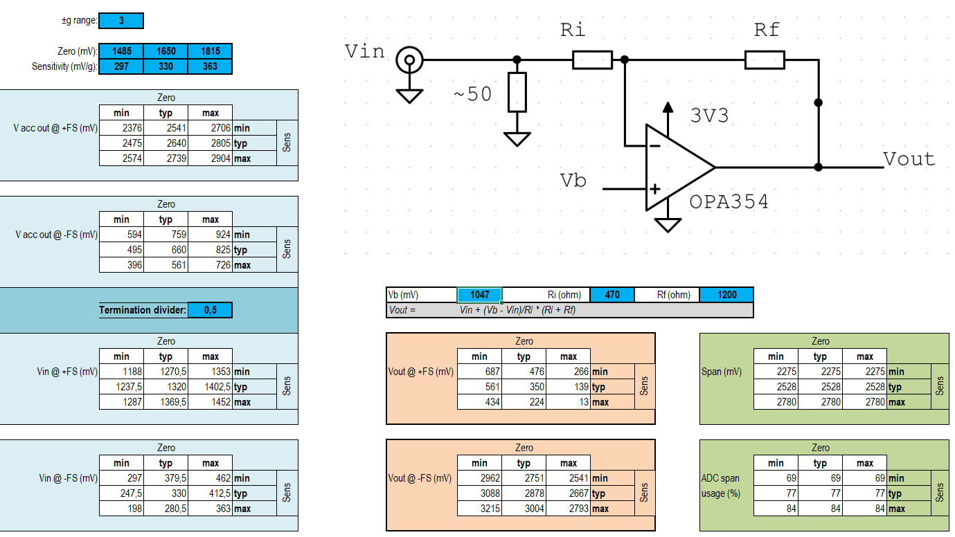

Vi aggiorno sulla situazione, ho cablato con il coassiale e portato il segnale alla scheda di acquisizione, per il momento sto facendo dei test con un Arduino DUE che avevo in casa, tanto per capire se i valori letti sono coerenti con i calcoli, ho scritto un programma per potermi calcolare l'tilizzo dell'intervallo ADC:

i valori ottenuti sono:
Min: 468 Max: 3914
quindi sarebbe:
Gamma effettiva utilizzata: 3914 - 468 = 3446
Percentuale di utilizzo: (3446 / 4095) ∗ 100% = circa 84%
il foglio di calcolo che mi ha gentilmente fornito Foto Utenteboiler, mi dava una percentuale teorica del 69%.
**Edit: pensandoci forse la mia percentuale non ha niente a che vedere con quella fornita dal foglio di calcolo, semplicemente non non riesco a sfruttare tutti i 3.3v, giusto ?
Quindi quell'errore si sommerebbe a quello del foglio di calcolo ?
Altra cosa che ho notato: il sensore è veramente sensibile, devo implementare un filtro bassa basso via codice per eliminare le vibrazioni che non mi interessano per i calcolo che devo fare, ma questo non è un problema, ho già fatto qualche prova e si aggira facilmente, con il senno di poi forse era meglio la versione dell'accelerometro a 5g, ma questa è una teoria tutta da verificare.

analizzando bene la cosa e riguardando il foglio di calcolo i conti tornano, sono esattamente come calcolato:
quindi dire che ci siamo.

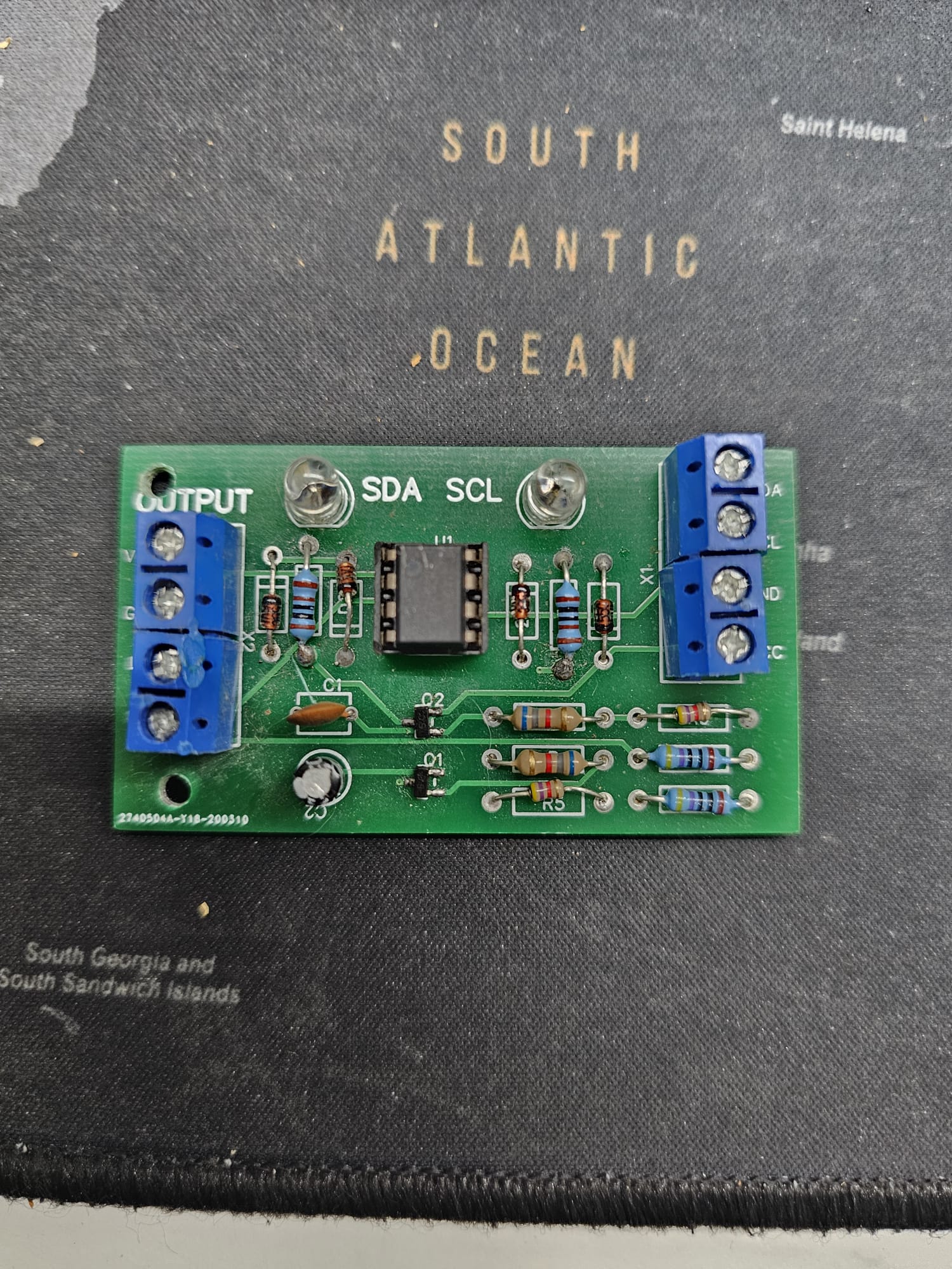

ho letto solo ora questa discussione (non tutta lo ammetto), e giusto per integrazione/curiosità, io ho realizzato proprio il tuo schema del primo post, mi serviva di estendere l' I2C di una 20ina di metri, e ho realizzato il PCB (che allego), e funzionava benissimo anche fino a 30mt, ovviamente ne servivano due (gemelle) una trasmittente e una ricevente, e bastavano cavi semplici (io ho usato il cavo allarme)

Foto Utenteattila666, si, l'idea iniziale era quella, poi seguendo i consigli mi sono orientato su una soluzione analogica per i sensori.
Per comodità abbiamo continuato la discussione in questo thread, ma effettivamente non ha più nulla a che vedere con l'I2C :mrgreen:
