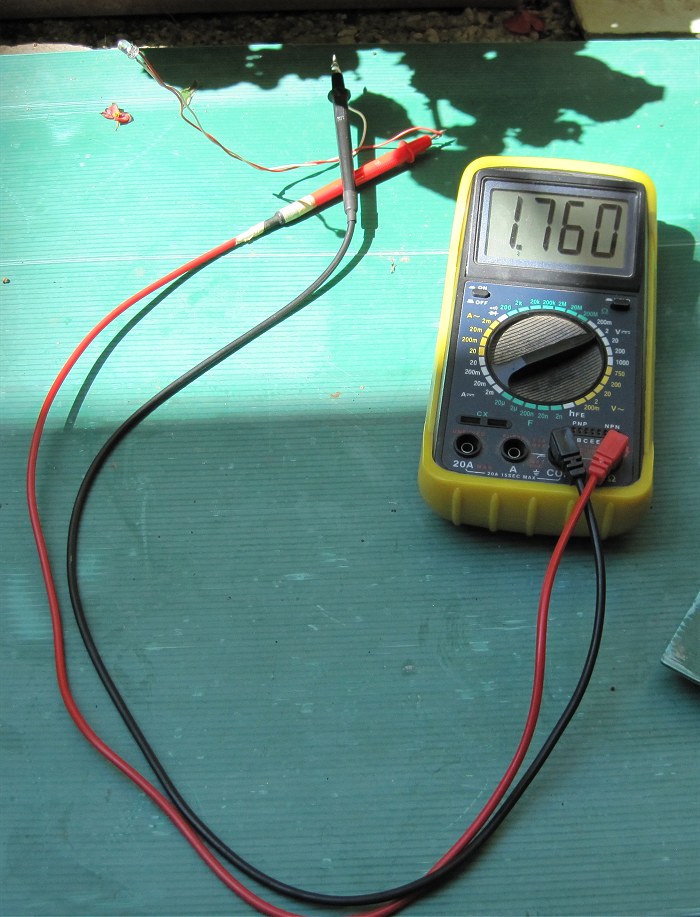

Messaggioda Foto UtenteilZott » 8 set 2009, 14:04
allora intanto ecco qui la foto del led bianco messo al sole, produce 1,7V circa :mrgreen:
Immagine
e qui il video, appena lo copro con la mano si vede che il tensione scende, logicamente appena riviene illuminato dal sole tira fuori i suoi 1,7V... il tester è impostato su 2V.
ciaoooo

ginfizz ha scritto:Intanto io avrei gia' gia' un quesito (semi)serio per il circuito con il pannellino fotovoltaico:
se ha in uscita di solo 0,5 volt, come e' possibile che il transistor vada e resti in conduzione ?
Vediamo se siete stati attenti fino adesso :D
non so che dirti, io vado per il metodo pratico: con 0,5V funziona :D
basta non dirglelo al pannelletto e lui e continua a funzionare benissimo :mrgreen:
