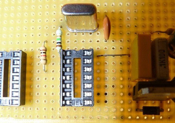

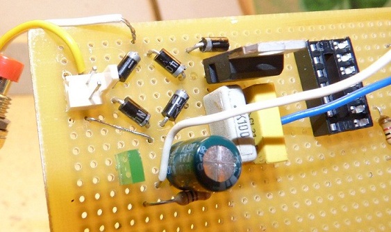

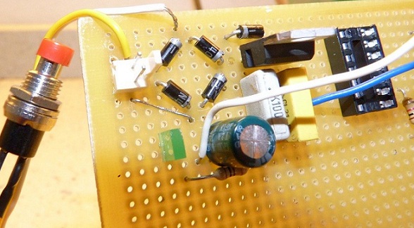

Messaggioda Foto Utentedimitri94 » 10 lug 2012, 16:12
per fortuna mia madre è arrivata... :mrgreen:
ad ogni modo ecco nella prima immagine il pulsante di reset (NC messo in serie all alimentazione)
ed ecco la prima parte del clock:

[140] Re: Orologio digitale
Messaggioda Foto Utentemarco438 » 10 lug 2012, 16:17
Ma condensatori un po piu' piccoli non potevi trovarli?
Ho l'impressione che tu ti stia "allargando" un po' troppo; se continui cosi' rischi di non trovare poi il posto per i divisori su una stessa linea.
Questa volta le foto le ho ridimensionate io; la prossima ricordati che non devono superare i 640x480 pixel.
