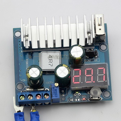

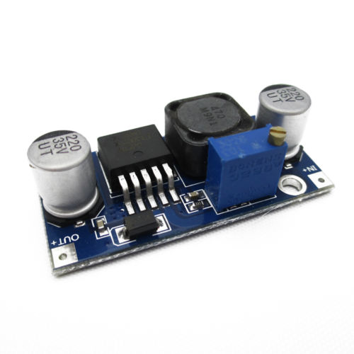

Messaggioda Foto UtenteKagliostro » 3 dic 2016, 1:03
Tornando all'orologio (mi dispiace anche per te e Claudio)
se ci fossero problemi con la questione alimentazione a 5.1 V e con un regolatore lineare, si può sempre usare
uno di questi (input da 3 a 35 V - output da 3 a 35 V)
s-l1600 (1).jpg (63.93 KiB) Osservato 2374 volte
http://www.ebay.com/itm/DC-DC-Adjustable-Converter-Step-up-Module-Power-Supply-USB-Voltmeter-3-35V-6A/162153543326?_trksid=p2047675.c100623.m-1&_trkparms=aid%3D222007%26algo%3DSIC.MBE%26ao%3D1%26asc%3D38530%26meid%3D7cb350c2b0f141ecbee8fa34aa9d8723%26pid%3D100623%26rk%3D4%26rkt%3D6%26sd%3D360807858303
del costo di 6.40$ (ma credo che cercando si trovino anche per molto meno)
EDIT: ecco, un qualcosa come questo (1.34$ spedizione free)
http://www.ebay.com/itm/DC-Power-Converter-Module-4A-Max-Step-up-Boost-XL6009-Adjustable-Replace-LM2577-/251279363842?hash=item3a816acf02:g:8-0AAOSwstxVLyJB
Oppure questo che costa un po' di più ma ha anche il display
http://www.ebay.it/itm/DC-DC-Converter-XL6009-Boost-Step-up-Adjustable-Module-Power-Supply-Voltmeter-/141843624157
K
