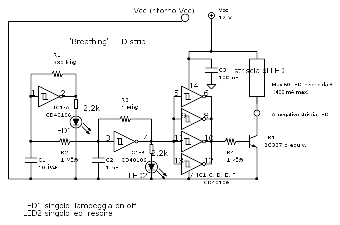

Mi sono messo li e ho fatto questo.
Penso che cosi ci capiamo sicuramente. E' tutto giusto vero?
Il BC337 è collegato nel verso giusto?
EDIT: ho dimenticato la linea verde che collega la resistenza al piedino 8 ma nel progetto (immagine) sopra l'ho messo :mrgreen:
Il condensatore e l'altro elemento bianco che mi sfugge il nome ora...sono collegati nel verso giusto?
STA VOLTA PENSO CHE SIA TUTTO GIUSTO :mrgreen:

IL tuo schema con matita blu e rossa è errato:
il negativo (blu dei due led va colleagato a massa non al collettore del transistor, poi sono un solo LED non le strisce. Ho capito da dove è nato il malinteso. Proverò a correggere lo schema

Messaggioda Foto Utentegermandowski » 28 set 2017, 16:05
si si le strisce era per fare diciamo il progetto finito.
Se non ho capito male si è detto di provare con un led solo e poi dopo si parlava delle strisce.
Non ho specificato scusate. :oops:
Ma la massa quindi GND non avevamo detto che nel mio caso era diciamo il negativo?
Scusami marco, sono io che sono una zappa tu spieghi bene... #-o
ps. ho usato i colori blu, verdi e rossi perché non ho matite colorate ma solo queste bic :mrgreen:
EDIT: forse quello che non ho capito è che io sono convinto che al mio circuito arriveranno solo 2 fili (+ e -)...forse ne arriva un terzo che fa da terra/GND???
