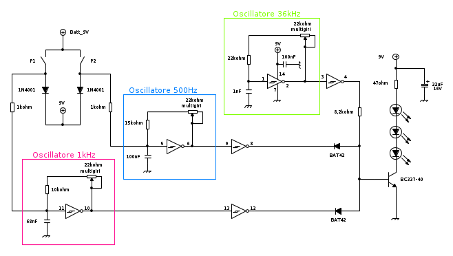

Messaggioda Foto Utentedavidde » 16 set 2012, 18:57
Il pulsante ora stacca direttamente l'alimentazione al trasmettitore, se l'hai montato come da schema è improbabile che il ricevitore lo veda. Rivedi il montaggio ti è sicuramente sfuggito qualcosa...
Il led rosso nel tuo schema è girato al contrario.
Foto Utentedavidde
13,3k 4 9 12
Messaggi: 4026
Località: Bologna
[142] Re: TX RX Infrarossi 2 canali
Messaggioda Foto Utentecarlomusumeci » 16 set 2012, 19:05
ma se il pin 14 e connesso liberamente al positivo non è normale che alla basa del transistor arrivino i 36khz e di conseguenza il led verde accende?non dovrebbe interrompere il pin14?
Il led l'ho notato dopo di aver messo il positivo verso il pin 8...ma solo nello schema..
i 2 segni positivi vicino ai pulsanti sono entrambi positivi giusto?

[143] Re: TX RX Infrarossi 2 canali
Messaggioda Foto Utentedavidde » 16 set 2012, 19:14
No, non deve essere montato così.
Se ci fai caso nello schema ci sono due simboli relativi al positivo, uno si chiama Batt_9V mentre l'altro semplicemente 9V.
L'unico che devi collegare direttamente alla batteria è il positivo chiamato Batt_9V, gli altri simboli chiamati 9V devono realizzare i vari collegamenti solamente dopo essere passati dall'interruttore.

[144] Re: TX RX Infrarossi 2 canali
Messaggioda Foto Utentecarlomusumeci » 16 set 2012, 19:17
Scommetto che sto facendo qualche fesseria senza accorgermene...quindi la batteria va solo al pin con scritto 9 bat? il positivo sotto i diodi va collegato con il pin 14 e tutte le altre connessioni positive?

[145] Re: TX RX Infrarossi 2 canali
Messaggioda Foto Utentecarlomusumeci » 16 set 2012, 19:33
Ma in questo modo quando chiudo il pulsante, Porto il pin 1 a stato logico 1 giusto? quini in uscita al 4 dovrei avere 1,ma non è così quando premo il pulsante non si accende il led rosso...

[146] Re: TX RX Infrarossi 2 canali
Messaggioda Foto Utentecarlomusumeci » 16 set 2012, 19:44
come da schema quando mando segnale positivo al pin 5 dei 500 Hz,il led rosso si spegne...quando scollego la resistenza si accende...(sempre tenendo chiuso il pulsante...)

[147] Re: TX RX Infrarossi 2 canali
Messaggioda Foto Utentedavidde » 16 set 2012, 20:42
carlomusumeci ha scritto:quindi la batteria va solo al pin con scritto 9 bat? il positivo sotto i diodi va collegato con il pin 14 e tutte le altre connessioni positive?
Esatto.
carlomusumeci ha scritto:Ma in questo modo quando chiudo il pulsante, Porto il pin 1 a stato logico 1 giusto? quini in uscita al 4 dovrei avere 1,ma non è così quando premo il pulsante non si accende il led rosso...
No, il pin1 devi lasciarlo stare, se porti il pin1 allo stato logico 1 blocchi l'oscillatore che non sarà in grado di generare i 36kHz.
carlomusumeci ha scritto:come da schema quando mando segnale positivo al pin 5 dei 500 Hz
Esatto, questo è giusto.
carlomusumeci ha scritto:quando scollego la resistenza si accende...(sempre tenendo chiuso il pulsante...)
Che resistenza? Quella da 1kohm?
Guardando lo schema considera che quando premi P1 blocchi l'oscillatore a 1kHz e quindi il trasmettitore genererà la portante a 36kHz modulata a 500Hz, mentre quando premi P2 blocchi l'oscillatore a 500Hz quindi verrà sempre generata la portante a 36kHz ma modulata a 1kHz.

[148] Re: TX RX Infrarossi 2 canali
Messaggioda Foto Utentecarlomusumeci » 16 set 2012, 20:52
si la resistenza da 1 k
quindi senza premere pulsanti non viene bloccato niente e la frequenza da 36 kHz viene modulata contemporaneamente da 500 Hz e 1000hz?

[149] Re: TX RX Infrarossi 2 canali
Messaggioda Foto Utentedavidde » 16 set 2012, 20:56
No!
Se non premi nessun pulsante niente viene alimentato quindi non generi nessuna frequenza. Tutto è spento e non consumi nulla.

[150] Re: TX RX Infrarossi 2 canali
Messaggioda Foto Utentecarlomusumeci » 16 set 2012, 21:28

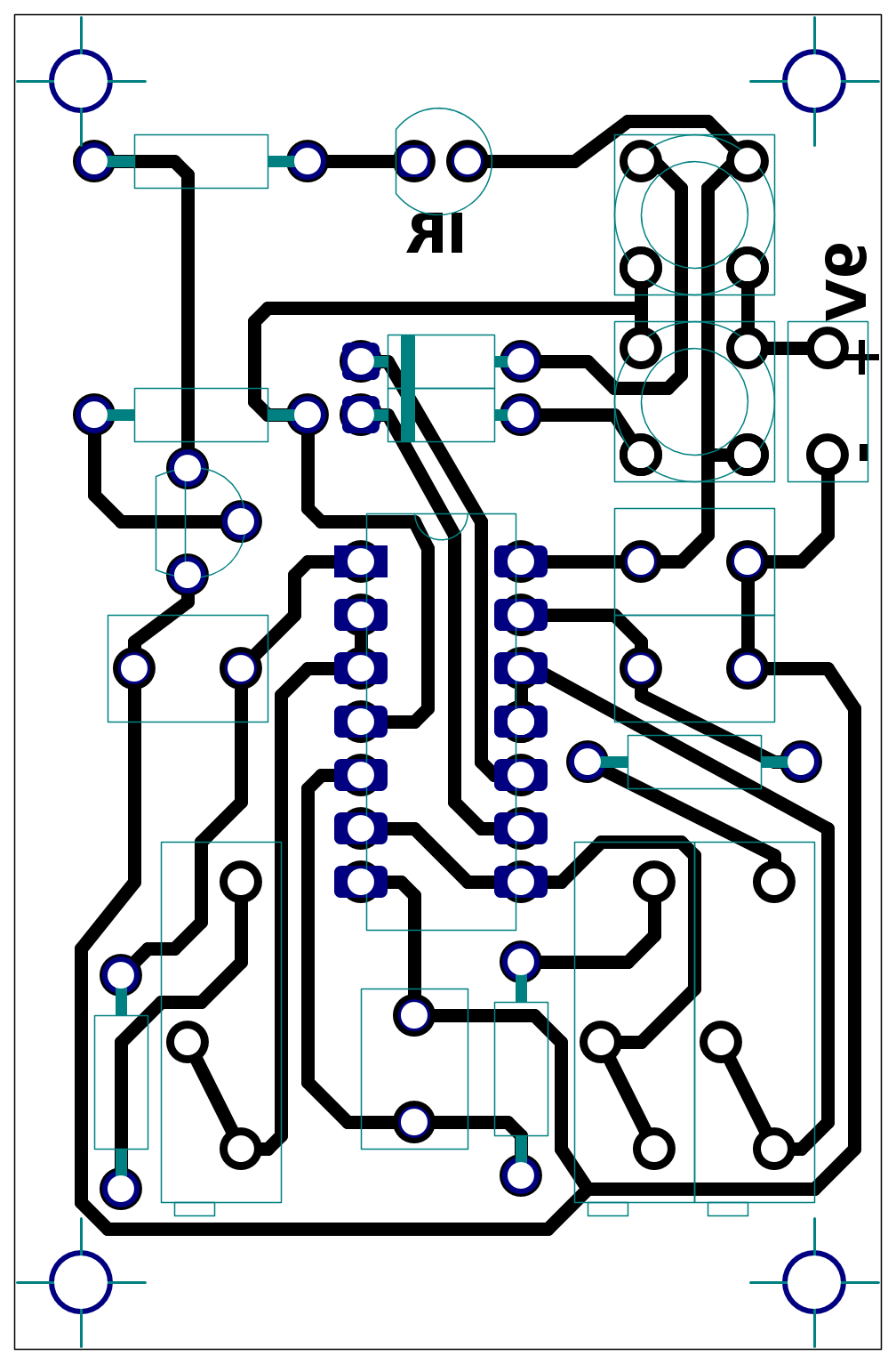

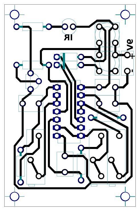

ora ho capito...in pratica il pulsante entrante nell'inverter dei 500hz serve per azionare i 1000hz...quindi è giusto che in questo momento che non ho montato il 1000 Hz premendo quel pulsante il led rosso non si accende...
avevo fatto il PCB...ora gli faccio il sistema con pulsante ad 1 via e il condensatore da 22 uf...
spero di riuscire a tarare il 567 per i 1000 Hz...domani vado a prendere un 40106
