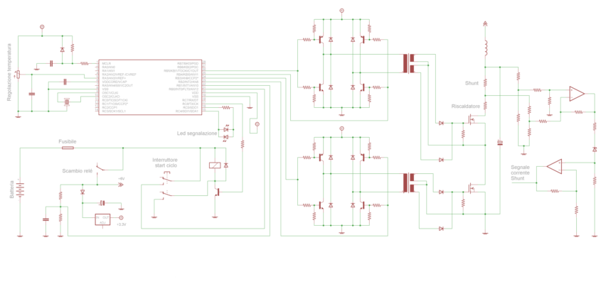

Ciao a tutti, scusate il ritardo!
Questo è lo schema elettrico allo stato attuale, mancano ancora alcune connessioni ma il funzionamento si capisce ugualmente:
Qui c' è il disegno a risoluzione maggiore: Schema
Per ora funziona così: alla pressione del pulsante start ciclo il relè si chiude permettendo alla tensione della batteria di giungere sia al microcontrollore (attraverso lo stabilizzatore) che al ramo di potenza. La prima operazione compiuta dal PIC è quella di alzare l' uscita che pilota il transistor in parallelo al pulsante così che al momento del rilascio il microcontrollore possa auto alimentarsi. In seguito viene controllata la tensione della batteria sia a vuoto che sotto carico per valutarne lo stato, se l' accumulatore risulta carico viene dato il via all' onda quadra che pilota i trasformatori, i mosfet si chiudono e la corrente può scorrere nel riscaldatore. Tramite il trimmer è possibile impostare il Ton del PWM, la frequenza di switch è di 1,4 kHz.
Al rilascio del pulsante segue un ciclo di attesa forzata al termine del quale il PIC porta a zero l' uscita che pilota il transistor, il relè si apre e quindi l' elettroutensile si spegne.
Infine vi è la sezione di misura che è ancora in fase di messa a punto: ai capi dello shunt vengono applicati due partitori resistivi verso massa che dimezzano la tensione prima di inviarla agli ingressi dell' amplificatore differenziale. In uscita il segnale viene applicato allo zener che provvederà a scalarlo facendo in modo che all' ingresso del secondo stadio di amplificazione possa giungere soltanto la parte variabile del segnale prelevato ai capi dello shunt. In questo modo riesco ad avere una variazione molto più ampia sulla lettura del convertitore A/D del PIC. L' operazionale utilizzato è l' LMC6462.
Per quanto riguarda i risultati sperimentali ho avuto modo di testare a fondo due batterie una 12V;7Ah e una 6V;12Ah. Per questa applicazione mi sembrerebbe più idonea quella da 6V, vista la bassa resistenza del ramo di potenza (circa 0,071Ω) non è necessario salire con la tensione per avere sufficiente corrente nel momento di spunto. Il numero di cicli che si riesce ad ottenere con quest' ultimo accumulatore è di 150/ricarica, il test chiude 5 secondi consecutivi i mosfet con la corrente media nel carico impostata a 20A circa poi li apre ed attende 30 secondi prima di lanciare il ciclo successivo, per il momento non ho notato particolari usure della batteria ma per queste valutazioni ci vuole più tempo.
I mosfet (STP100NF04) rimangono sufficientemente freddi anche se il pilotaggio non è il massimo (mi piacerebbe semplificarlo). La parte di potenza in realtà mi sembra solida, è ormai qualche mese che faccio prove e non ho ancora bruciato nulla, questo mi fa ben sperare!
La tensione di alimentazione a 3,3V del PIC è piuttosto stabile, se utilizzo l' LM317 ho il problema che con lo scaricarsi della batteria la tensione in uscita si abbassa di circa 200mV è questo sfalsa leggermente le misure del convertitore A/D. Utilizzando invece l' alimentatore LDO03C la situazione migliora e le letture non risentono della scarica dell' accumulatore. Sondando i punti cruciali con l' oscilloscopio non noto particolari disturbi a parte gli sbalzi di tensione sui morsetti della batteria.....per il momento mi fermo qui ma se serve qualche particolare dettaglio non ci sono problemi....
Ciao e grazie
David
Ciao e grazie
David
