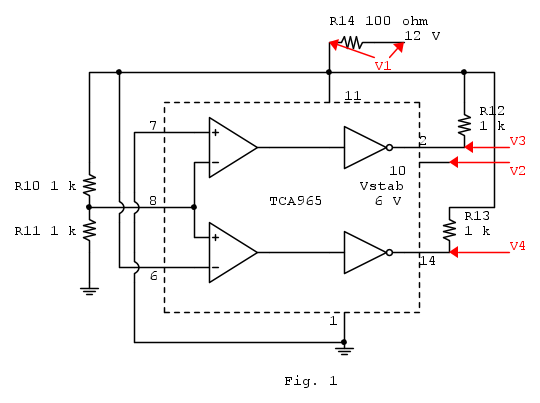

[142] Re: Relay Carica batterie LX 327 (NE)
Messaggioda Foto Utentegianniniivo » 18 giu 2019, 12:22
Ho scollegato gli SSR come da te suggerito, ho inserito il penultimo integrato ma non ho trovato il coraggio di dare Ampere al circuito... ?%
Dopo pranzo cercherò di premere l'interruttore dell'alimentatore...

[143] Re: Relay Carica batterie LX 327 (NE)
Messaggioda Foto Utentegianniniivo » 18 giu 2019, 12:37
L’alimentatore è regolato per un’erogazione di corrente di 0,5A e non arriva a 0,4 neppure quando testo il dispositivo con il relay Finder che consuma molto di più di quello con gli SSR.

[144] Re: Relay Carica batterie LX 327 (NE)
Messaggioda Foto UtenteBrunoValente » 18 giu 2019, 12:55
Quanti integrati si sono rotti finora?

[145] Re: Relay Carica batterie LX 327 (NE)
Messaggioda Foto Utenteelfo » 18 giu 2019, 13:23
Cercherei di capire (se e) come gli integrati sono "rotti".
Prenderi tutti gli integrati rotti e li monterei nel circuito che segue.
Misurerei le tensioni.
- V1 (a cavallo di R14 100 ohm)
- V2 (rispetto a massa pin 1)
- V3 (rispetto a massa pin 1)
- V4 (rispetto a massa pin 1)

[146] Re: Relay Carica batterie LX 327 (NE)
Messaggioda Foto Utentegianniniivo » 18 giu 2019, 13:37
Foto UtenteBrunoValente, due integrati. Il terzo è inserito ma mai alimentato.
Foto Utenteelfo, ma a cosa servirebbe quel test? E' più che certo che gli integrati siano bruciati. Tu sai come è costruito l'interno dell'integrato?

[147] Re: Relay Carica batterie LX 327 (NE)
Messaggioda Foto Utenteelfo » 18 giu 2019, 13:38
A (cercare di) capire la causa del guasto.

[148] Re: Relay Carica batterie LX 327 (NE)
Messaggioda Foto Utentegianniniivo » 18 giu 2019, 14:03
Perdona la domanda Foto Utenteelfo: cosa significa Vstab 6V?
Manca il piedino 9 a massa e il piedino 7 non va a massa nel circuito originale. E' corretto?

[149] Re: Relay Carica batterie LX 327 (NE)
Messaggioda Foto Utenteelfo » 18 giu 2019, 14:06
Il pin 10 e' la tensione di riferimento Vstab(ilizzata) e vale 6 V (vedi data sheet pag 3)
Lo schema che ho fatto io e' diverso dall'originale di NE e serve solo per un test (preliminare)

[150] Re: Relay Carica batterie LX 327 (NE)
Messaggioda Foto Utentegianniniivo » 18 giu 2019, 14:17
Si, potrei anche farlo, devo vedere se trovo un pezzo di basetta millefori. Comunque i due integrati sono morti in modo differente. Il primo è morto dopo aver premuto insistentemente il pulsante P1 (assorbendo 0,5A per poi ridursi a zero). Ho insistito con la pressione di P1 mentre ruotavo i trimmer inutilmente. L'altro non ha più funzionato dopo aver semplicemente tentato la taratura ma senza aver forzato la situazione con la pressione di P1. In ogni caso entrambi non funzionano più neppure sul carica batteria originale e col relay Finder.
