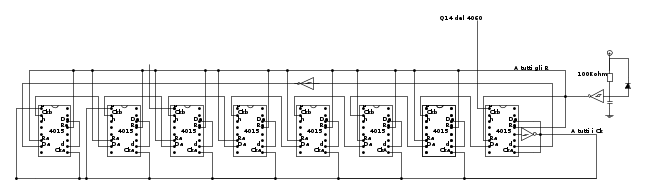

[152] Re: Orologio a led
La parte di generazione del clock mi sembra corretta, anche la porta che collega l'ultimo led all'ingresso del primo shift register e` giusta.
I Reset mi pare vadano bene.
Invece e` sbagliata la distribuzione dei clock, probabilmente per errore grafico che poi hai ricopiato tante volte. Verifica anche il collegamento in cascata degli shift register.
Guarda il primissimo schema che avevo fatto, vedi che se si tirano meno fili e si usano i nomi dei segnali si capisce meglio.
E` anche possibile aprire i miei schemi con fidocad, e prendere i blocchi o i simboli che ti servono.

[153] Re: Orologio a led
per i display li trovo il prima possibile con le caratteristiche più utili al nostro scopo sperando che si trovino in rete
perché invece i collegamenti con i Ck non vanno bene? tutti i Ck ovvero i Cka e i Ckb dei CD4015 non devono essere collegati tutti insieme?escluso ovviamente l'ultimo CD4015 in cui l'impostazione è diversa?
Provo a far funzionare un circuito con il primo shift register e l'ultimo e vedo come evolve la situazione.Ti tengo aggiornato sugli esperimenti
o meglio sulle prove.Il collegamento in cascata l'ho ripreso dal primo circuito che postasti che è nella prima pagina del post.Lo verificherò in ogni caso.

[154] Re: Orologio a led
Guarda il mio schema originale e il tuo, piedini 1 e 2.
[156] Re: Orologio a led
Adesso penso che vada tutto bene
[157] Re: Orologio a led
Si`, mi pare tutto giusto. Il circuito con porta invertente, R e C che generava il clock nei primi circuiti non serve piu`, adesso c'e` il 4060 e il quarzo.

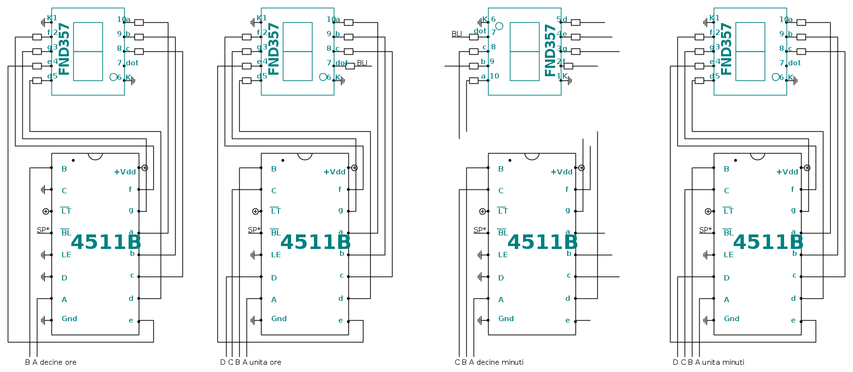

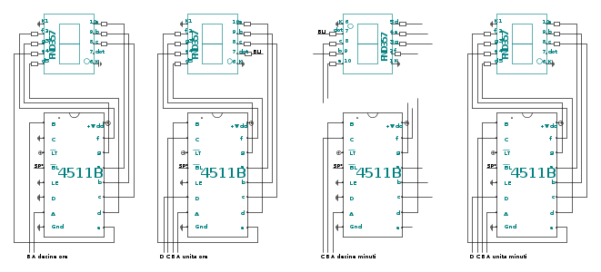

Quello che segue invece e` lo schema della decodifica dei display a 7 segmenti.
I display devono essere a catodo comune. Ho messo il primo simbolo di display a catodo comune che ho trovato, ma probabilmente userai degli altri display.
La cosa importante e` che ogni uscita dei 4511 con nome a,b,c,d,e,f,g deve essere collegata con una resistenza al corrispondente segmento dei display. Il valore della resistenza dipende dal display e da quanta luce vuoi avere. Anche questi display saranno attenuati di notte e spenti se manca energia elettrica.
Il display delle decine di minuti non e` collegato perche' deve essere montato capovolto. In questo modo si sfruttano i punti decimali dei display per avere due punti fra ore e minuti, tipo 22:35. I due punti in mezzo sono lampeggianti e probabilmente li lascero` lampeggiare anche se va via l'energia elettrica per indicare che l'orologio e` vivo.
Se non c'e` energia elettrica, e uno vuole proprio vedere l'ora, mettero` un pulsante che quando premuto accenda i numeri.
Il display delle decine di minuti non deve avere il collegamento fra uscita a del 4511 e il segmento a, altrimenti i numeri verrebbero capovolti. Devi guardare, quando monti il display al contrario, quale segmento prende il posto del "vecchio" segmento a (e cosi` via per tutti gli altri) e fare i nuovi collegamenti in modo che le cifre vengano dritte.
Alla sezione display arrivano i comandi delle varie cifre (ABCD, oppure ABC oppure AB). Le cifre delle unita` vanno da 0 a 9 e servono quindi 4 bit, le decine di minuti vanno da 0 a 5 e bastano tre bit, le cifre delle ore vanno da 0 a 2 e bastano due bit (A B).
Oltre a questi segnali, che vengono generati dai contatori, ce ne sono altri due, SP* che comanda lo spegnimento oppure l'attenuazione del display e BLI che comanda il lampeggio dei due punti centrali.
BLI sara` generato con un transistorino collegato al 4060, le resistenze di BLI da determinare appena scegli che display mettere. Il segnale SP* invece sara` generato da un po' di porte logiche messe vicine al 4040.
