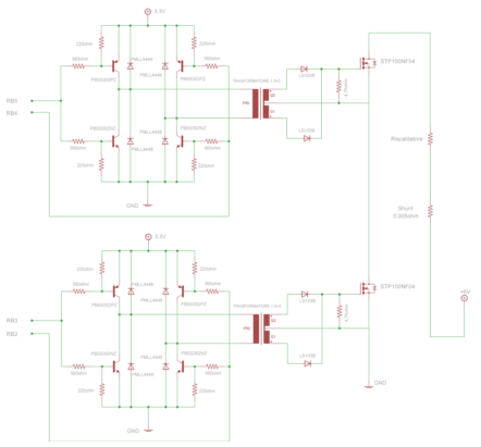

Andando per ordine mi piacerebbe capire come poter migliorare la velocità di commutazione dei mosfet o meglio cosa ci sia di sbagliato nella mia configurazione. Ti confermo che quelli indicati precedentemente (30 e 120uS) sono i valori reali e che i mosfet si scaldano veramente poco. A fine ciclo sono appena tiepidi, avevo infatti pensato di poter eliminare il dissipatore. Questi tempi però limitano molto la possibilità di aumentare la frequenza del PWM, a programma infatti potrei salire parecchio ma già a 4-5 kHz i ritardi legati allo switch dei mosfet mi introducono delle complicazioni che falsano pesantemente i rapporti Ton/Toff calcolati dal microcontrollore.
Ti posto lo schema elettrico della sezione di pilotaggio con i valori reali dei componenti aggiornato ad oggi stesso:
qui c'è lo schema a risoluzione più alta: Schema
Qui se servono i link diretti ai datasheet dei componenti utilizzati:
Mosfet STP100NF04
Transistor PNP PBSS302PZ
Transistor NPN PBSS302NZ
Diodi ricircolo PMLL4448
Diodi raddrizzatori LS103B

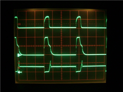

Purtroppo non ho la possibilità di collegare l' oscilloscopio al computer e quindi le tracce riesco soltanto a fotografartele. Per il momento ho provato a rilevare quello che mi hai chiesto, fammi sapere se può andarti bene. Considera che le misure sono state effettuate sul mosfet basso, le pinze erano tutte collegate a massa e ID è stata ottenuta facendo una misura differenziale ai capi dello shunt. Questo è il risultato non so se le tracce sono sufficientemente chiare:
La traccia più alta rappresenta ID, l' amplificazione verticale è impostata a 200mV/div lo shunt ha una resistenza di 0.005ohm quindi se non sbaglio la corrente dovrebbe valere 40A/div.
La traccia 3 rappresenta VGS, l' amplificazione verticale è settata per questo canale a 5V/div
La traccia 4 rappresenta VDS, l' amplificazione verticale è settata per questo canale a 5V/div
Fammi sapere se ho inteso bene oppure ho commesso qualche errore.

Ciao a tutti,
ho fatto tutti i controlli necessari ed ho visto che il calo di tensione Vgs è determinato dal ponte ad H. Sondando il segnale ai capi del primario infatti la tensione picco-picco scende da 6,3 (Ton 10%) a 5,2V (Ton 90%). Mi sono poi reso conto di alcuni aspetti che erano stati trascurati nella scelta dei componenti ed ho quindi deciso di rifare la parte di pilotaggio mosfet anche in seguito al suggerimento di utilizzare la configurazione a mezzo ponte.
Questo sarebbe lo schema relativo al pilotaggio di un solo mosfet di potenza, in pratica ne verranno realizzati due identici:
Vorrei sapere se a livello teorico quanto disegnato è corretto oppure se sia il caso di modificarlo per migliorarne le prestazioni. Il mio dubbio principale riguarda i due semiconduttori che alimentano gli avvolgimenti primari, è meglio usare dei fet oppure dei BJT.... io credo i primi ma non ne sono certo.

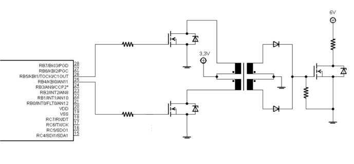

Dunque, questo pilotaggio non l' ho ancora realizzato, stavo cercando di capire come costruirlo nel migliore dei modi.
Come mosfet avevo visto questi che hanno una Vgs(th) di 1,2V. Per la tensione di alimentazione del primario ci avevo pensato anch' io poi ho preferito scartarla per evitare che le fluttuazioni legate allo switch dei mosfet di potenza potessero generarmi dei disturbi sul pilotaggio. I BJT utilizzati sul ponte intero erano dei low Vcesat, misurando la caduta di tensione risulta di soli 0,3V. Ho però avuto parecchi problemi di transitorio, la prima versione infatti era talmente lenta che l' alimentazione veniva cortocircuitata e l' assorbimento del ponte saliva a valori stellari (circa 1A). La versione in uso ora invece ha assorbimenti più che ragionevoli (circa 150 mA) ma presenta lo stesso inconveniente anche se in modo ridotto, i BJT non lavorano alla perfezione ed i segnali (a 555KHz) non presentano dei fronti di salita e discesa sufficientemente ripidi........ forse sotto questo punto di vista i mosfet sarebbero migliori. Sbaglio?
Infine ho definitivamente sostituito lo stabilizzatore adottando l' LDO03. Anche se più costoso si comporta egregiamente, i 3,3 volt d' uscita rimangono inalterati indipendentemente dal carico e dallo stato di carica dell' accumulatore. Da datasheet la corrente massima prelevabile di 3A non dovrebbe quindi risentire particolarmente della corrente richiesta dai trasformatori.

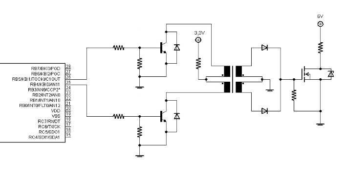

Perfetto! Vada allora per i transistor (PBSS302NZ).
Pensavo a questa soluzione:
La tensione di alimentazione del primario vorrei mantenerla 3,3V per evitare spiacevoli sorprese. Se però i rischi passando alla 6V non sono particolari allora mi rimetto più che volentieri alla tua esperienza...
Grazie!
