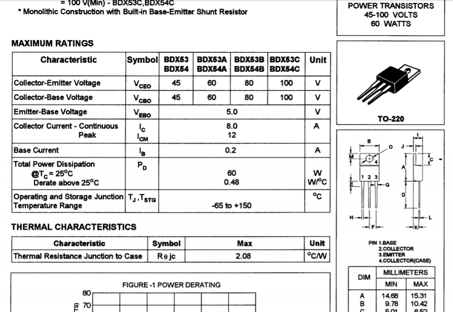

e' un darlington, lo puoi sostituire con un BDX53B, o C , ma potrebbe andarti bene anche un A se hai una tensione bassa.

BDX54B ha una corrente su collettore di 8A rispetto ai 2A dell'836... se questo valore è a favore, direi che va bene! E TI RINGRAZIO, COME RINGRAZIO SEDICIAMPERE PER IL DIODO!!!

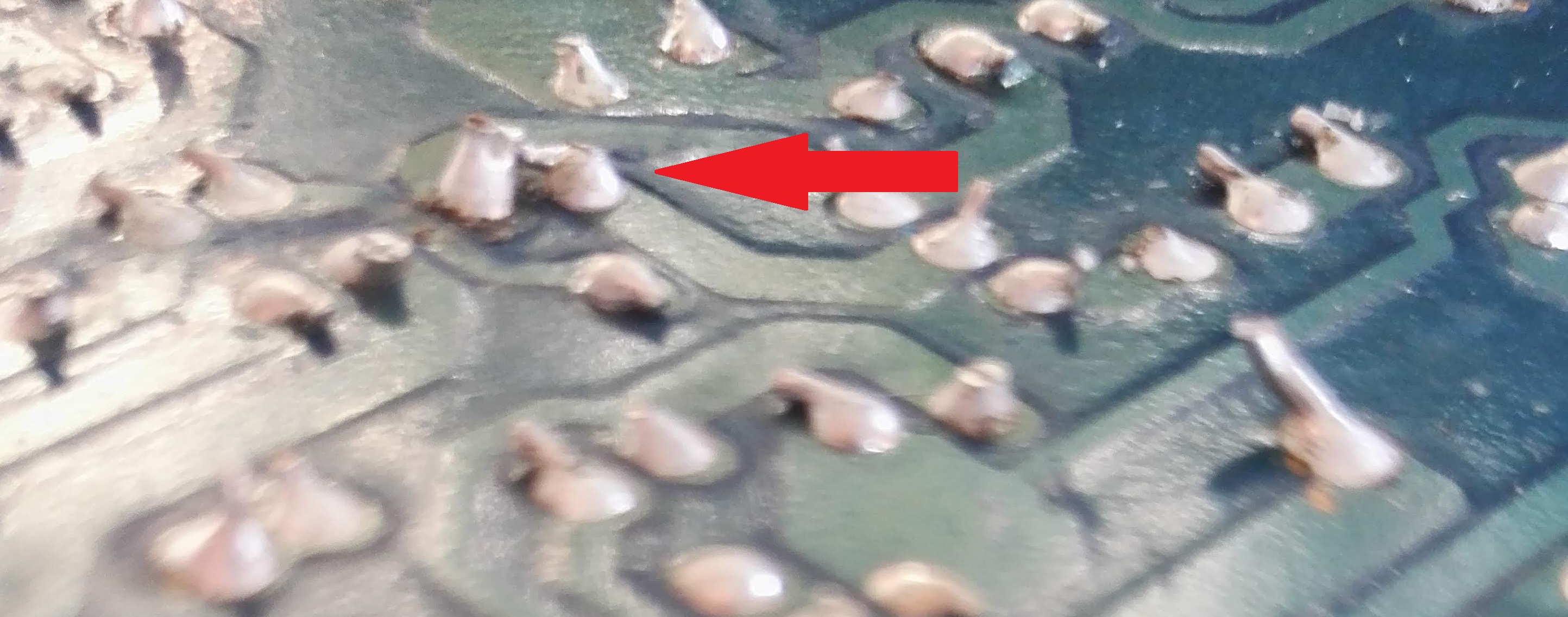

Per ultimo, questa volta, ho trovato un MALEFICO "baffo" di stagno invisibile che di fatto metteva in giunzione due resistenze (R258 e R106) su AWZ1026

Intendevo BDX53B... npn...

Il negozio online li ha con anche i Darlington (BX53c e 54c, ordino la coppia e cambio entrambi!)... certo comprese le spese di spedizione, li pago a peso d'oro ma (non so dove abiti) io qui a Milano faccio MOLTA fatica a trovare un negozio di elettronica ben fornito e quindi l'acquisto online anche se a volte è esagerato (come in questo caso) è comunque ripagato dal tempo/benzina risparmiato!!
