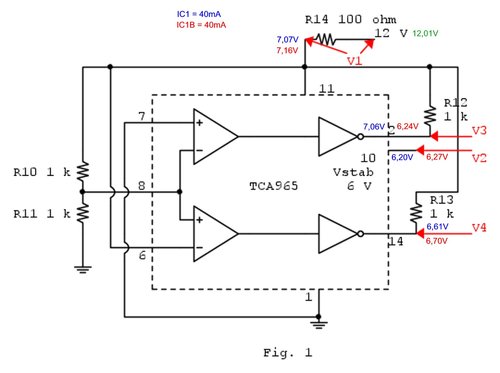

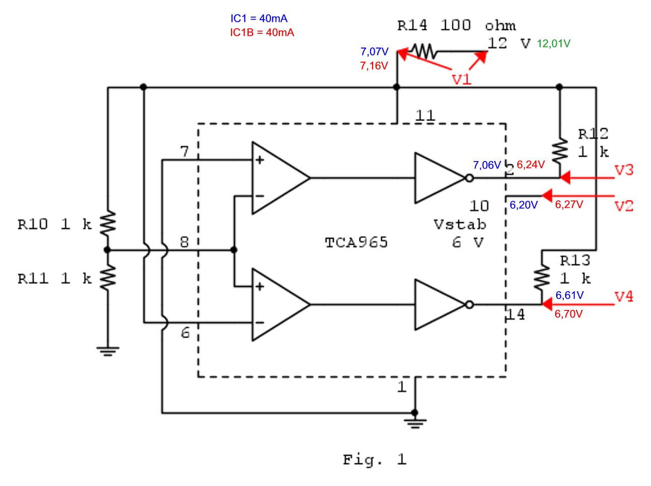

Ecco fatto,
elfo, ho cablato il tester che mi hai consigliato.
Ho riportato il consumo totale del circuito e le tensioni riscontrate tra massa e i punti da te indicati.
I colori distinguono i valori di IC1 da IC1B e la tensione d’ingresso è identica per entrambi.
Come dilettante non ci trovo particolari differenze ma lascio a te l’ardua sentenza.
Grazie.

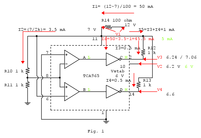

Qui sotto trovi lo schema con alcune considerazioni:
- La corrente I6 "sugata" dal TCA965 (pin 11) risulta di 45.5 mA a fronte di 5 mA Typ (7 mA max) del datasheet
- tu scrivi IC1 = 40 mA - li hai calcolati o misurati - come?
- le uscite 2 e 15 del TCA965 sono Open Collector. Nella configurazione dello schema le uscite dovrebbero stare a livello "alto" quindi non assorbire corrente, mentre nel nostro caso "passano" circa 0.5 mA
- la tensione Vstab e' 6.2 V (in linea con 5.5 - 6.5 delle specifiche)
- sembra quindi che l'integrato sia "rotto" lato alimentazione (pin 11) e lato uscite Pin 2 e 14
Gli Absolute Maximum Ratings (valori massimi sopportabili) sono 30 V per tutti questi pin e 50 mA per le uscite.
Dovresti immaginare come questi valori possano essere stati superati.
I valori in verde nello schema sono quelli che ci "dovrebbero essere" con TCA965 "sano" .
Se ti azzardi (non mi assumo responabilita'
) a mettere nel circuito di test un TCA965 buono possiamo fare un confronto con I valori misurati.

Grazie per la risposta
elfo e cercherò di escludere qualche mia lacuna.
I 40mA che ho indicato, sono la risultanza misurata dall’amperometro dell’alimentatore a cui era collegato il tester costruito.
Sulle uscite non so cosa dire, non sono così competente. Ma l’uscita 15 non esiste, forse intendevi dire 14?
Non riesco ad immaginare quali Absolute Maximum Ratings possano esser stati superati in quanto la tensione massima applicata non ha mai superato i 14,8V, quindi anche tutto il resto non avrebbe dovuto superare i limiti.
Per quanto concerne l’inserimento degli integrati buoni nel tester, preferirei evitare, anche perché gli integrati sono già stati controllati con l’altro carica batteria con il relay Finder e sono integri. Sarebbe un controllo, diciamo, accademico ma che non è trasponibile con le condizioni reali in funzione. Ho già scollegato gli SSR e, se i circuito fosse in grado di funzionare ugualmente, toglierei anche TR3, ma ho bisogno di conferma.
A proposito, dal momento che la corrente minima per ogni SSR sembrerebbe essere di 1mA, non sarebbe possibile pilotare direttamente gli SSR collegando il positivo al partitore R6-R8 e togliere TR3 e il diodo DS2?
