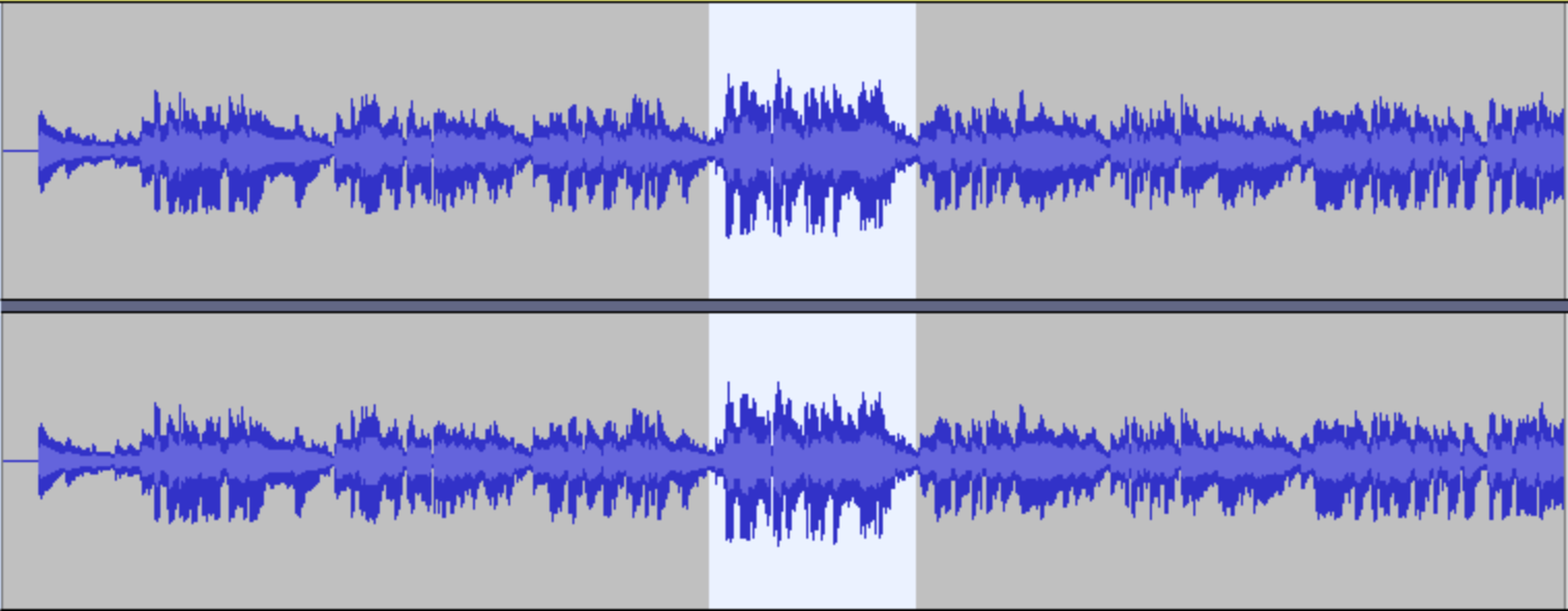

Ho dato un'occhiata con Audacity. È parecchio!

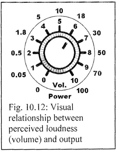

Ho utilizzato il mio lettore portatile di mp3, che ha il controllo del volume visualizzabile con dei numeri da 1 a 31, ho scelto una canzone qualsiasi a volume moderato (n. 10), e poi ho aumentato il volume fino a ......
K
Foto UtenteKagliostro
6.401 4 5 7
Messaggi: 4832
7

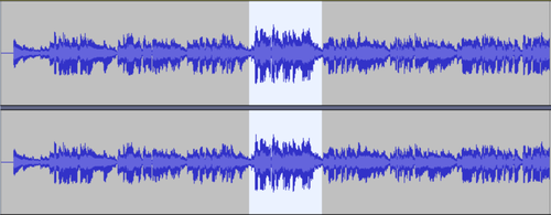

Immagino siamo tutti d'accordo sul fatto che la modifica di livello apportata al brano sia al di sotto dei limiti di percezione del nostro orecchio, ebbene si tratta di una modifica di livello di ben +3dB che va da 00.22 a 00.28, si tratta cioè di un aumento di livello del 40% ?%
Questo dimostra ampiamente quanto sia privo di senso credere che il nostro orecchio possa accorgersi di variazioni di 0.1dB che sono trenta volte più piccole.

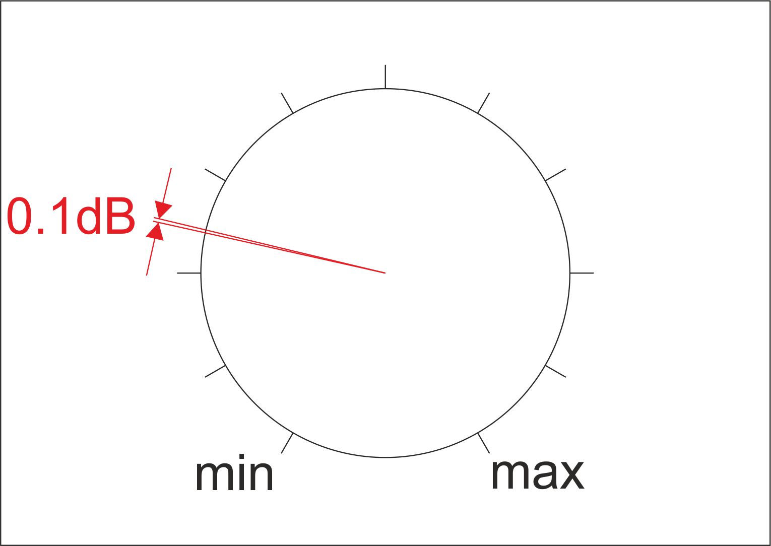

Di seguito è rappresentato il campo di escursione di un normale potenziometro logaritmico, di quelli utilizzati negli amplificatori per il controllo del volume, dove abbiamo grosso modo una distribuzione di circa 40dB sull'intero angolo di rotazione che nel mio disegno corrispondono a 4dB per ogni divisione... si vede chiaramente che discutere di una variazione di 0.1dB significa prenderci in giro
