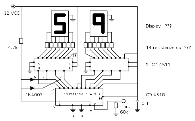

la resistenza in serie che va da pin 16 ai pin7/15 da quanto deve essere?

La resistenza e' da 4.7K.
Per il resto, sto pensando a come il circuito possa funzionare in quella condizione.
Speriamo che qualcuno ci illumini in proposito.

marco438 ha scritto:E' la stessa cosa che ho pensato io. Diodi rovesciati?
Sono le capacita` parassite grandi e non lineari che fanno funzionare (si fa per dire) il circuito. I diodi sono dei 4007, con una ampia area di giunzione, e quindi capacita` elevata. Quando le due uscite sono una alta l'altra bassa, il reset e` tenuto basso. Il diodo polarizzato in inversa (quello collegato all'uscita alta) ha una capacita` piu` piccola dell'altro con tensione quasi nulla ai suoi capi.
Quando anche l'altra uscita va alta, si ha un partitore capacitivo fra il diodo la cui uscita va alta, l'altro diodo, e le capacita` degli ingressi.
Essendo diodi grandi, uno con una decina di volt in inversa si ha che le capacita` di ingresso e quella dei diodo in inversa sono comunque mediamente piu` piccole di quello con uscita che va da L ad H, e quindi il partitore capacitivo fa passare piu` di mezza variazioni di tensione sul piedino di reset. Bisognerebbe fare un disegno, ma e` troppo tardi
Per Carlo : Considerato quanto espresso da Isidoro e vista la precarieta' del circuito da te adottato, consiglierei di tornare allo schema originale; quindi, se ancora non lo hai fatto, provalo.
Grazie Isidoro dei questa delucidazione, tutto stavo pensando tranne che alla capacità della giunzione... fossero stati dei MOS l'avrei accettato volentieri, ma da un "piccolo" diodo mai
Mi chiedo quanto sia affidabile questo meccanismo, ovvero se accade sempre e ci si puo' contare, oppure è un effetto parassita "precario" sul quale bisogna stare attenti

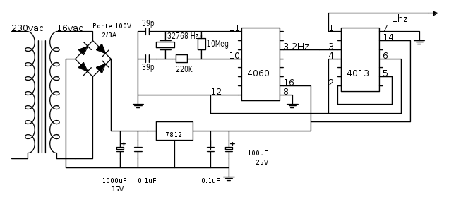

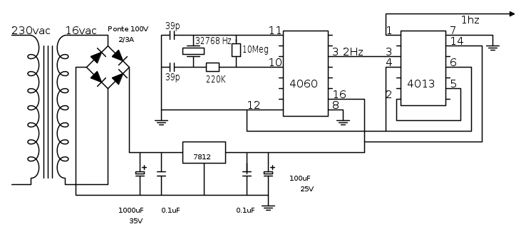

rusty ha scritto:Esatto! Potresti "divertirti" anche a collegare altri ingressi, tipo quello a 2 Hz (uscita del 4060) o a 4 Hz (sempre dal 4060) giusto per vedere che conta velocemente... altri modi per divertirti... boh! Naturalmente il led che ti avevo fatto metter come prova lo devi levare![]()
Per semplicità riporto gli schemi per non doverseli cercare nelle pagine precedenti:
rieccomi buongiorno...allora nell'aspettare l'ordine ho trovato un 4511 fuori posto in un altro cassettino...e quindi ho avuto modo di fare il secondo circuito in basso...succede una cosa strana...e cioè.il conteggio va avanti solo se 7 e 15 sono collegati al negativo...appena scollego 7 e 15 dal negativo tutto torna a 0...
