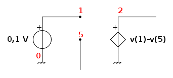

Poi, ho guardato la netlist che hai fatto al [161], ma c'è qualcosa che non mi quadra. Dove fa a finire il nodo 2? Quando ti ho detto di fare lo schema corrispondente alla netlist, non intendevo facendolo a blocchi, ma con elementi circuitali. Per esempio, le prime righe della tua netlist corrispondono al circuito
Prova a completarlo e probabilmente vedrai che c'è qualcosa che non va (e completalo in base alla netlist che hai scritto, non in base a quella che hai in testa
). Una volta completato, postalo qui.

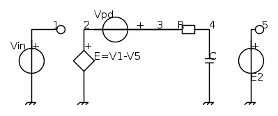

Allora, il modello Spice del pll di 1MHz con intervallo di aggancio di 200kHz è questo:
In base a questo modello non lineare ho scritto il modello lineare in questo modo:
Il dubbio che ho è come trattare le varie unità di misura trasformando tutto in tensioni!!so che mi avevi chiesto il modello circuitale e l'ho fatto su carta!!
- Codice: Seleziona tutto
*modello del pll linearizzato
.param KVCO=25132.7
Vin 1 0 0.1V
E 2 0 1 5 1
Vpd 2 3 1.59V
R 3 4 5k
C 4 0 79e-9 IC=0
E2 5 0 VALUE= {sdt(KVCO)* V(4)}
.tran 1u 800ms 0 1u
.probe
.end
Lo schema sul quale ho fatto la simulazione è questo:
