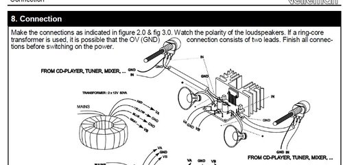

Messaggioda Foto Utentemaxiteris » 2 ago 2016, 16:28
Ciao prima,
di mettere mano al circuito che mi sembra montato correttamente ho fatto dei test.
Ho preso delle traccie audio su youtube come di seguito:
https://www.youtube.com/watch?v=hTvJoYnpeRQ
https://www.youtube.com/watch?v=J1bv42kHmqA
https://www.youtube.com/watch?v=dvqbq_0jZ_U
e riprodotte nel mio PC hanno funzionato correttamente accitando alternativamente le casse dx e sx del mio PC.
Collegando invece il mio PC al mio stereo Pioneer l'audio non era piu stereo ma le casse suonavano contemporaneamente. Non so spiegare bene.
Comunque poi ho verificato che le connessioni fossero come quelle da figura in basso:
Ho fatto quindi un test con la traccia stereo di seguito:
https://drive.google.com/open?id=0B4XiXR2ksbsrcHRMVE9veUtCVGc
E il canale sinistro suona bene mentre quando suona il destro suona suona anche il sinistro.
L'unica differenza che ho rispetto al schema di velleman è che il mio è un potenziometro doppio come questo
ma sinceramente non vedo alcun problema.
Quindi credo di poter affermare che al momento il mio amplificatore non è stereo. Se avete qualche idea è ben accetta. Io non riesco a trovare spiegazioni.

Messaggioda Foto Utenteclaudiocedrone » 2 ago 2016, 16:54
:-) Pare evidente che il problema sia la connessione audio in uscita dal tuo PC.. provalo con le cuffiette con l'ultimo file audio che hai postato; se il problema non si presenta allora l'inghippo sta nei collegamenti fatti da te (se hai usato un cavetto con jack già assemblato non si puuò mai escludere anche un suo eventuale difetto). O_/

Messaggioda Foto Utentemaxiteris » 2 ago 2016, 21:34
Ok risolto erano i collegamenti del jack. Ora finalmente il mio ampl è stereo. =D> =D>

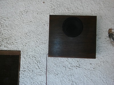

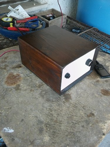

Ciao a tutti,
si potrebbe arricchire l'amplificatore in oggetto con un controllo toni e un Vu meter ma visto l'effort (se l'avessi comperato avrei speso la metà) vorrei concludere (almeno per ora :-) ) il progetto.
Colgo quindi l'occasione per ringraziare tutti voi che avete reso possibile questo mio piccolo sogno considerando che abbandonai questa materia in giovane età per altri impegni e quindi averlo realizzato a circa 40 anni di età mi riempie di gioia :D . Siete stati molti: Isidoroz, SediciAmpere, Alev, Abusivo, FedericoSibon, Kagliostro, TardoFreak, Piercarlo, ClaudioCedrone e spero di non essermi perso nessuno
Vi chiedo ora un consiglio visto che questo thread per l'ampio raggio e il dettaglio didattico degli argomenti affrontanti sembra piu un tutorial se è il caso rivisto e ripulito che venga pubblicato come articolo.
Prossimo progetto cancello automatico attivato ad infrarossi ma credo debba rivolgermi ad un altro sottoforum.
Di seguito le foto dell'amplificatore completato in stile Vintage (ragazzi solo su ordinazione :-)):

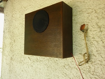

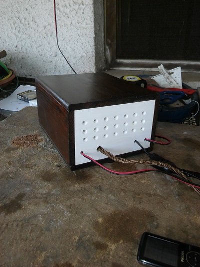

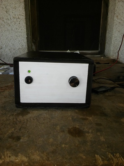

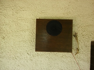

Messaggioda Foto Utentemaxiteris » 2 ago 2016, 21:59
Di seguito altre foto dell'amplificatore completato in stile Vintage (ragazzi solo su ordinazione :-)):
A presto e grazie di nuovo.
