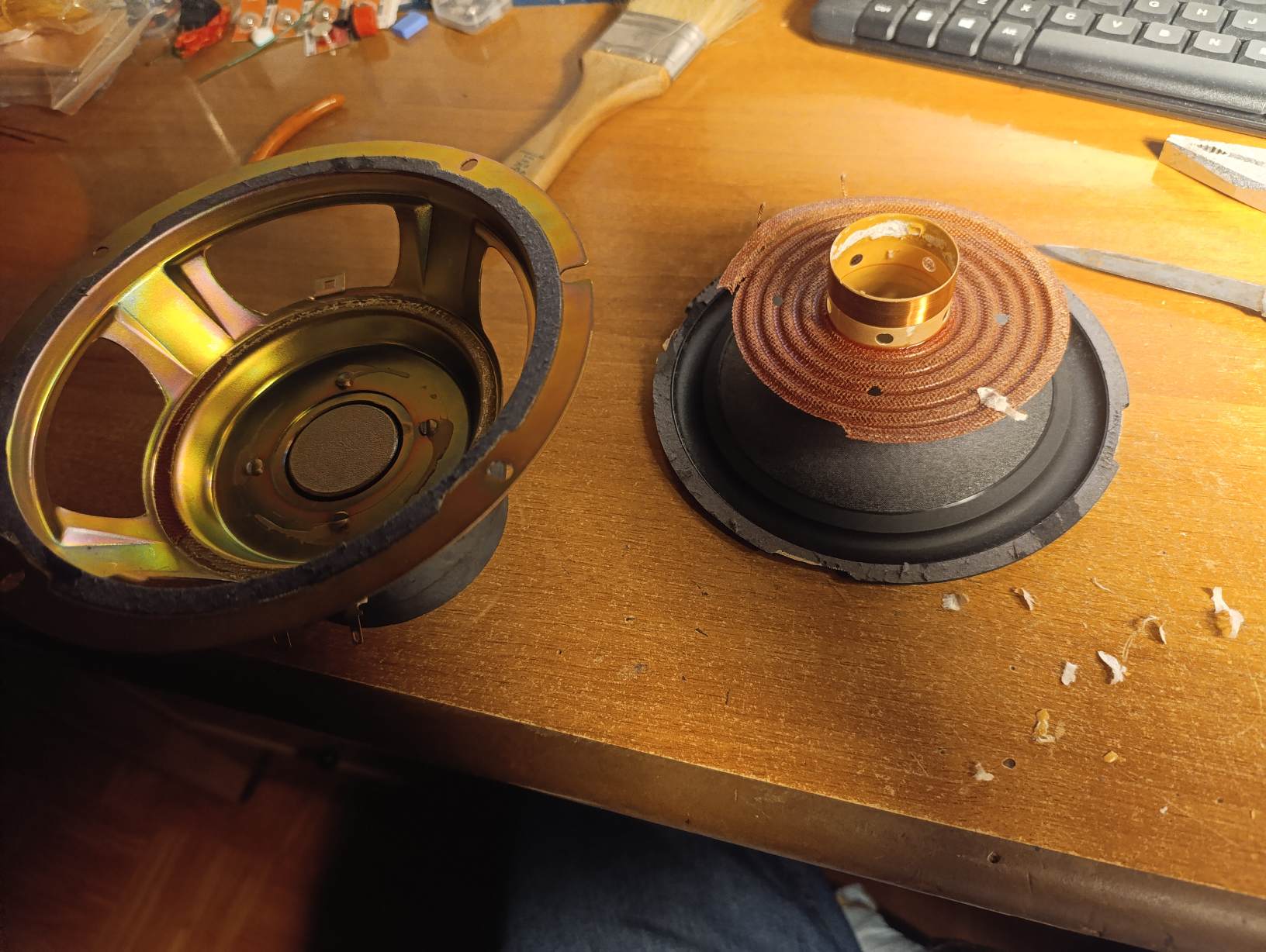

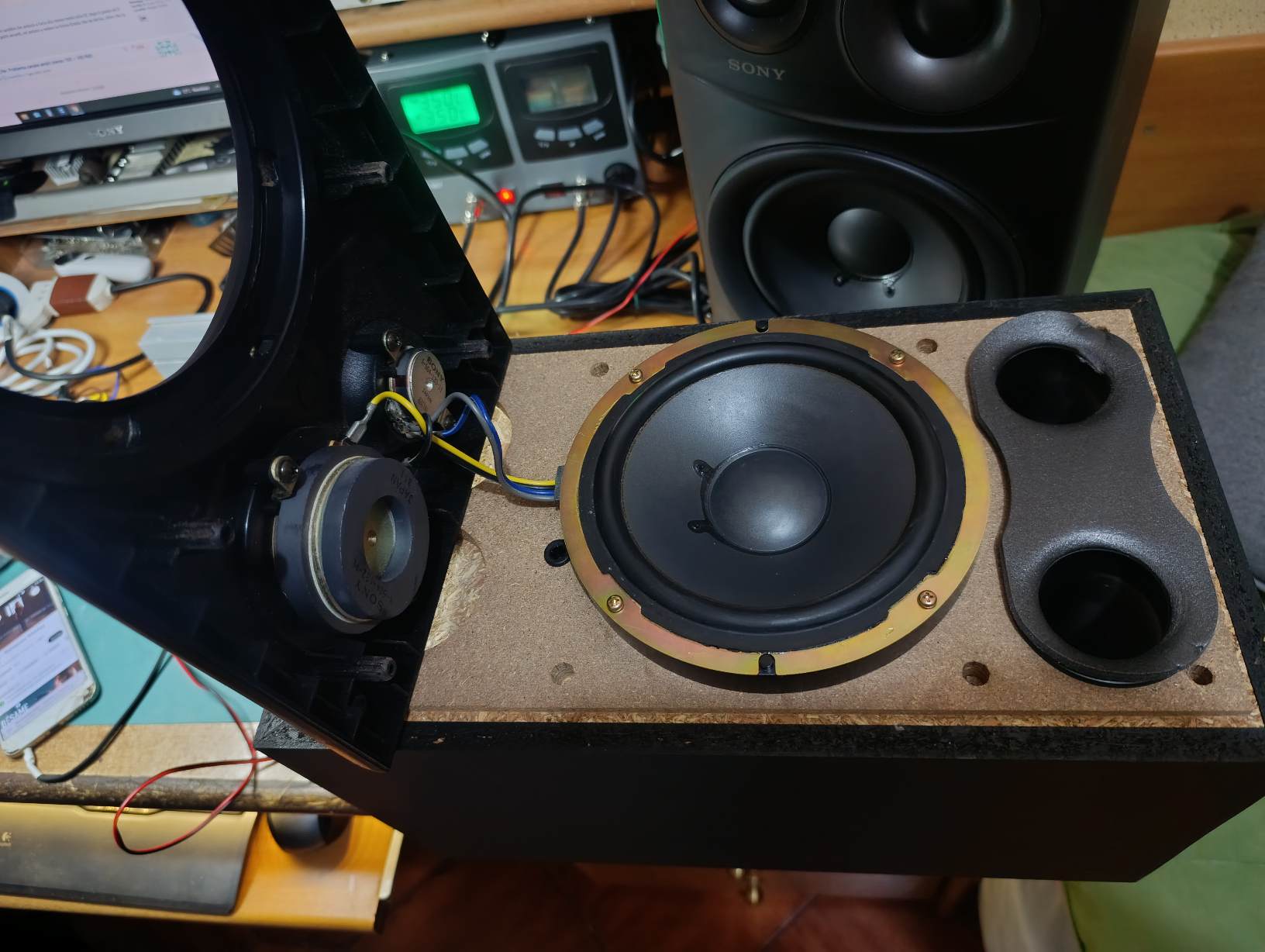

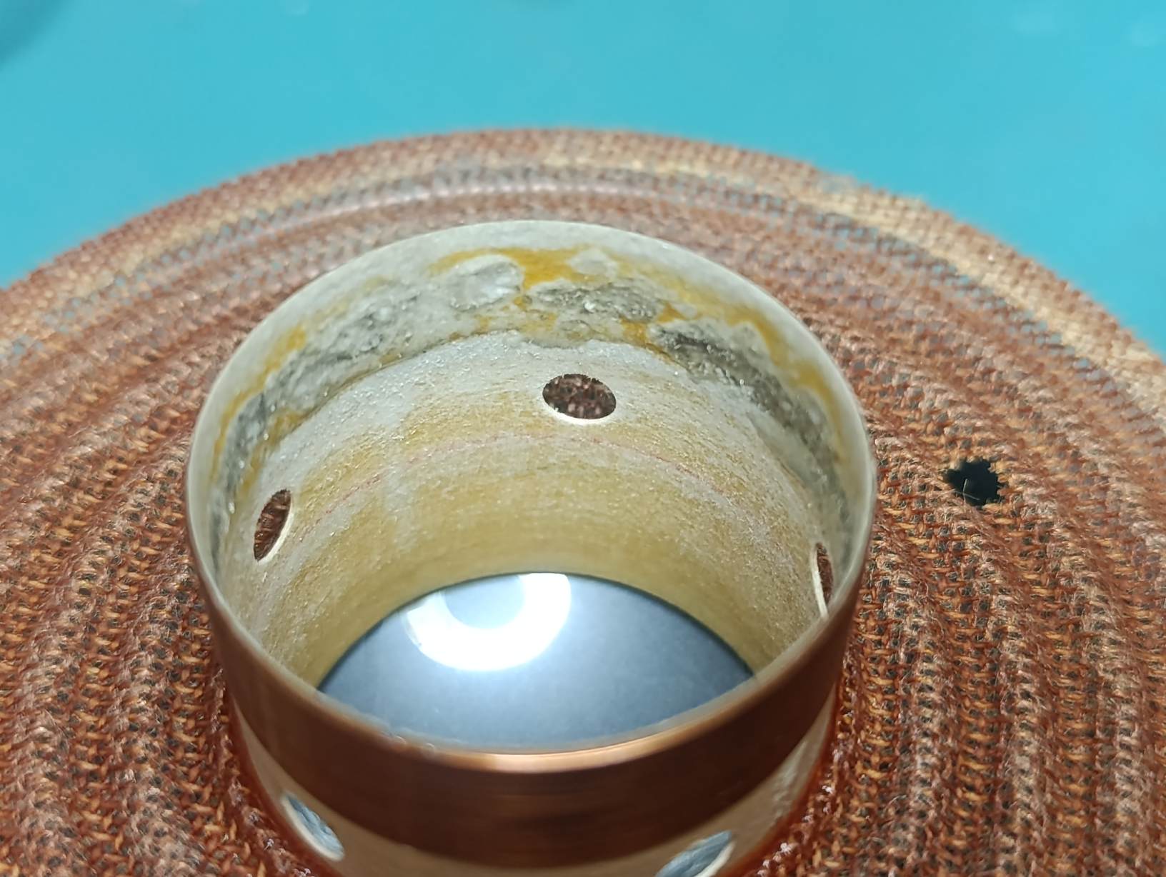

Sarebbe stata un idea eccellente, però ormai il danno è stato fatto...... in compenso, sono riuscito a riparare il woofer perché si è solo rigonfiato il voice coil in carta trattata e si era incastrato nella fessura del magnete, grippandosi... l'ho spianato bene con carta 600, poi ho dato una leggera mano di epoxy e poi ricarteggiato... rincollato nomex e sospensione in gomma con colla elastica per telefonia... sembra che vada benissimo, come nuovo...
Purtroppo mi sembra non si possano caricare video... se riesco carico qualcosa in rete e metto un link di collegamento al video.
La distorsione, credo provenga anche dallo smartphone, il quale mi avvisa di non andare oltre l'80% in uscita cuffie..... messaggio ritualmente ignorato... però può darsi che ci si avvicini molto al limite meccanico dei woofer e la timbrica cambia... effettivamente si muovono molto
Queste casse non sono "professionali" ma suonano tutti i giorni dal 1992 e hanno una buona costruzione e buona componentistica per essere prodotte su scala industriale. Mi fa piacere si sia riparata.
Credo di dover trovare dei diffusoni un po' più robusti che a questi gli ho dato già una bella spettinata
P.S. dalla foto si vedono dei detriti di carta provenienti da quel rigonfiamento che si è verificato all'interno del voice coil.

Bravo! come hai fatto a scollare lo spider dal cestello? con il diluente?
