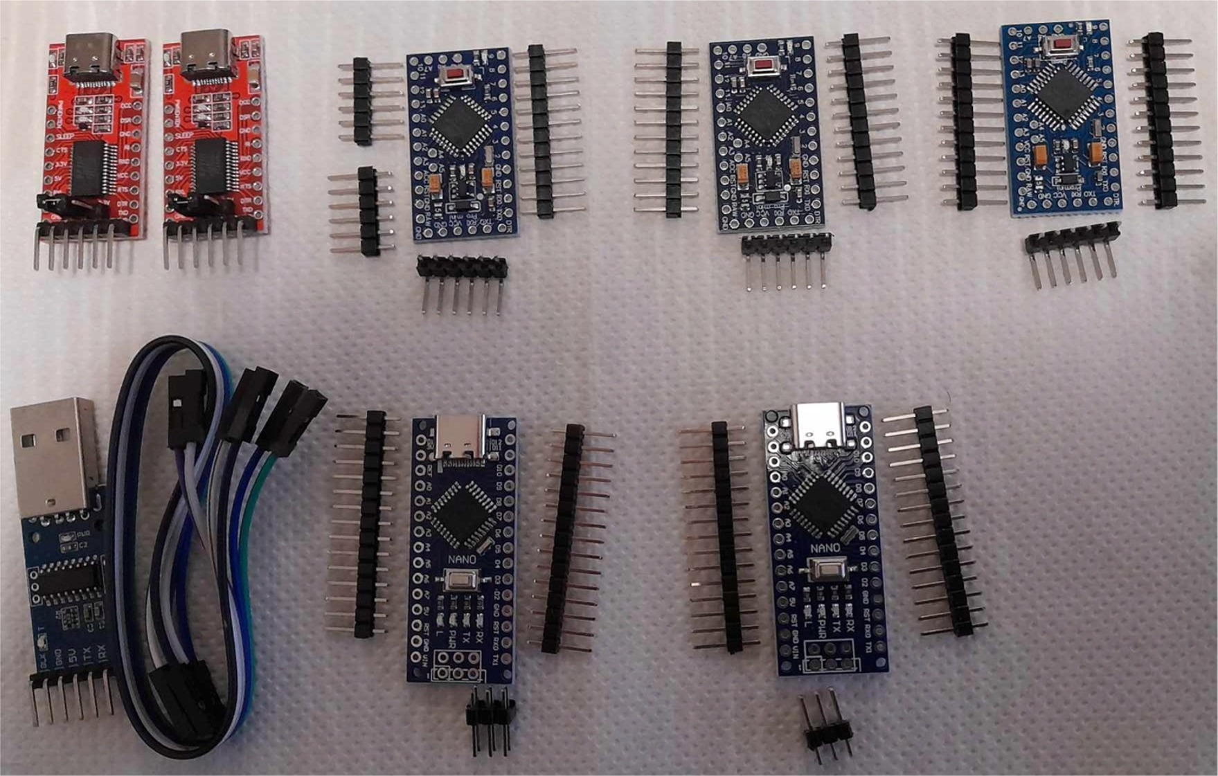

Eccomi di nuovo. Sono arrivate le schede. Ne ho acquistate più di una per tipo. Adesso cosa ne facciamo? ?%

Messaggioda Foto UtenteThEnGi » 16 gen 2025, 23:46
frankis ha scritto:Adesso cosa ne facciamo?
Scaricato l'IDE di arduino 1.8 ?
Caricati i driver per lo Board + adattatori seriali ?
Se tutto si, si carica "blink" su tutti e si vede se blinkano :ok:
inizia dagli UNO che basta collegarli con la USB
Inoltre direi di iniziare a saldare le pin strip

Ehm... piccolo problema. Da queste parti l'elettronica non è mai stata fatta interagire con l'informatica e ho realizzato solo adesso che dove ho il computer non ho neanche mezzo metro quadro di spazio per appoggiare altro. Brutta faccenda. ?%
Per fare una prova dovrei collegare la porta USB del computer alla USB del nano poi avvio l'ide?

Messaggioda Foto Utentestefanopc » 17 gen 2025, 1:42
Bene :ok:
Il Nano è piccolo non serve molto spazio.
Prima installi IDE arduino.
Poi installi il driver CH340.
Lo trovi ad esempio qui. https://www.arduined.eu/ch340-windows-1 ... -download/
Dopo aver installato il driver come nelle istruzioni puoi lanciare la ide.
Quindi attacchi il nano alla seriale col suo cavetto.
Il nano si accende e potrebbe già lampeggiare perché ci mettono già il programma blink per collaudarlo prima di metterlo nella busta.
In ogni caso se vai in File Esempi.... In quelli più semplici trovi programma blink.
Quindi dovrai selezionare la porta USB attiva con Tools Port...
Poi scegli il tipo di Arduino con Tools Board Arduino Nano
Poi scegli il bootloader con Toold processor 328P (old bootloader)
A questo punto sei pronto e puoi compilare e caricare il programma sul Nano coi due tasti in alto a sx.
La prima volta magari sembra un po' complicato ma con un po' di pazienza...

Messaggioda Foto Utentefrankis » 17 gen 2025, 1:49
Ok, però un passaggio per volta.
Il link mi dice che per win 10 devo scaricare un file zip CH341SER.zip. Si tratta di una versione aggiornata?

Messaggioda Foto Utentefrankis » 17 gen 2025, 2:03
Forse ho capito: devo installare prima la versione 340 poi aggiornare alla 341.

Messaggioda Foto Utentestefanopc » 17 gen 2025, 9:20
Mi sembra che basti la la 341.Zip che dovrebbe essere la versione aggiornata per Windows.
