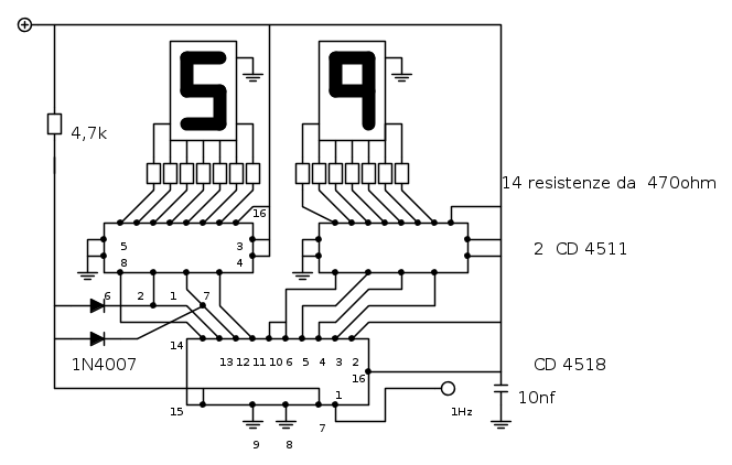

Hai controllato tutti i collegamenti? Spero di si.
Se hai fatto funzionare questo schema:
non capisco perché ora non funzioni più.. fondamentalmente è identico, tranne il resistore. Provato a togliere la 4.7k? Il reset è attivo alto, quindi è normale che 7/15 a massa ti faccia andare avanti il conteggio, ma a questo dovrebbero pensarci i diodi, hai controllato il verso dei diodi? Fai un po' di prove su quella parte, inverti i diodi, togli/metti il resistore, ricontrolla i collegamenti, prova altri diodi (chessò...) prova un resistore da 10K... fammi sapere ;-)

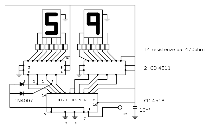

così è per come mi sta funzionando...Il funzionamento credo sia giusto...comincia 00 e arriva a 59 per poi ricominciare 00...ma non appena scollego il 7/15 dai diodi si azzera tutto e resta 00 fermo..

vero scusami...:) il 7/15 deve stare collegato con i 2 diodi e in serie con una resistenza da 4,7k dal pin 16...perfetto funziona...Ecco lo schema che mi sta funzinando.P.S (il condensatorino da 10 nf va bene?)

:D I due Diodi servono a fare resettare il contatore non appena arrivi al 59,per poi ricominciare da 00..difatti i 2 diodi sono collegati ai 2 reset (pin 7 e 15) del 4518(1 RESET per ogni display)

carlomusumeci ha scritto::D I due Diodi servono a fare resettare il contatore non appena arrivi al 59,per poi ricominciare da 00..difatti i 2 diodi sono collegati ai 2 reset (pin 7 e 15) del 4518(1 RESET per ogni display)
Ah, ecco, non lo avevo capito che volevate contare 60 secondi :lol: ... e il dubbio dove sta' ?
E mi riferisco all'ultimo schema postato :!:
... ovvero perche' dovrei simulare ? :roll: ... ora che ho capito cosa volete fare lo schema mi sembra tutto OK no ?

Si si ora è tutto ok...ma il condensatorino da 10 nf va bene? :D

carlomusumeci ha scritto:Si si ora è tutto ok...ma il condensatorino da 10 nf va bene? :D
Che io sappia si usa mettere un condensatore da 100n tra Vcc e Gnd degli integrati.
Il nostro professore di digitale ci ha raccomandato più volte di posizionarlo.

condensatore a parte qual era il problema ? ... che funzionava anche senza il resistore da 4.7k ?
