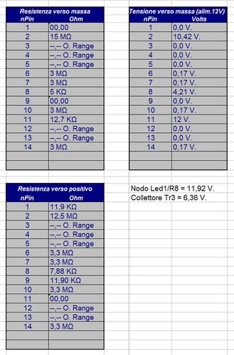

Ho terminato le tabelle richieste da
elfo, che ringrazio per la tenacia. Spero che siano comprensibili e che soprattutto siano affidabili. In caso di dubbio ricontrollo. Elfo? Più che elfo dovevi darti il nik SERPICO.
Meglio non divagare prima che scrivo un romanzo. Personalmente in quei valori non ci trovo niente di anomalo, forse qualche presenza superflua di valori resistivi in MegaOhm dovuti presumibilmente a residui di pasta disossidante, ma mi sembra un fatto trascurabile che dubito possa bruciare integrati.
Allego anche la tabella del tester di elfo, per integrati, con i valori dell’ultimo integrato bruciato.
Se per caso la mia valutazione fosse attendibile temo che l’arcano s’infittirebbe ancora di più, nel senso che le misurazioni fatte non sarebbero utili a determinare i guasti. A questo punto, quasi quasi, la soluzione dell’enigma supererebbe per interesse la realizzazione pratica del dispositivo.

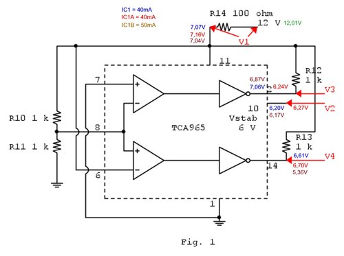

I piedini incriminati sono 6 ,7 ,10, 14.
Per poter individuare la causa/strada della resistenza / tensione farei le seguenti prove e misure:
visto che i piedini sono tutti "collegati" tra loro (6 ,7 in corto) e 10, 14 tramite resistenze di "piccolo" valore io proverei a:
1) scollegare le resistenze R7 e trimmer R9
2) misurare di nuovo le resistenze verso massa e alimentazione sui pin 6, 7, 10, 14
3) misurare le tensioni sui pin 6, 7, 10, 14
4) nel caso i due pedini 6 e 7 presentino ancora una resistenza da 3.3 Mohm / tensione 0.17 V taglierei la pista che li collega e rifarei le misure dei punti 2 e 3 sui soli pin 6, 7
