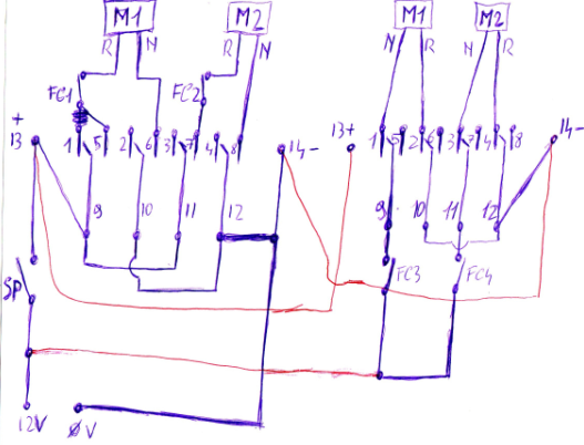

Messaggioda Foto Utenteeclisse » 31 ago 2010, 20:21
ciao Davidde :D Mi devi scusare ma anche io speravo di aver finito invece :cry: .
Ti hò allegato un disegno dimmi se può andar bene.comunque la scheda si è bruciata forse il solito 337 o il 393 avevi ragione come sempre.
grazie fammi sapere se va bene. :D

[182] Re: sensore a piastra resistiva
Messaggioda Foto Utenteeclisse » 31 ago 2010, 20:47
ciao Davidde :D I post precedenti puoi anche cancellarli sono riuscito ad inviare l'allegato.scusami di nuovo.
ciao grazie :D :oops:

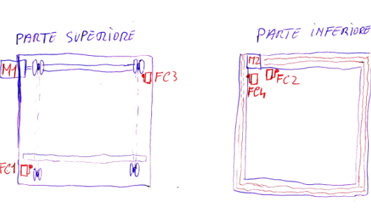

leggenda: sensore pioggia SP finecorsa FC motorino M .

[183] Re: sensore a piastra resistiva
Messaggioda Foto Utenteeclisse » 1 set 2010, 8:20
ciao :D Hò fatto il disegno su foglio A4 l'hò inserito nello scanner salvato su immagini e messo in allegato ma viene inserito così enorme se potete darmi dei consigli per far si che non mi vengano inseriti così enormi accetto volentieri.
Voglio spiegare un attimo il circuito che hò fatto, praticamente il secondo relè cioè quello di destra o di riavvolgimento è sempre sotto tensione, nel momento in cui l' SP si aziona il primo relè e il secondo relè essendo collegati in parallelo si attivano e i contatti 5,6,7,8 si chiudono facendo si che il primo relè funzioni correttamente così che entrambi i motorini chiudano i teli mentre il secondo relè avendo i motorini collegati su 1,2,3,4, sono disattivi, quindi nel momento in cui l' SP si disattiva anche i relè si disattivano e i contatti 1,2,3,4 del secondo relè si chiudono e attivano il riavvolgimento che verrà staccato(il circuito) dai FC e quindi torna in standby.Questo è come l' hò pensato io.
Dovè che hò sbagliato?
ciao grazie :D

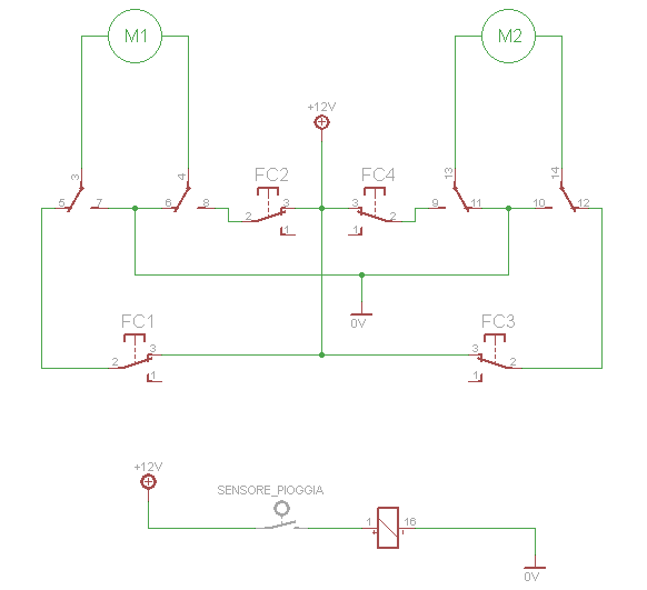

Messaggioda Foto Utentedavidde » 1 set 2010, 9:23
Non capisco il perché del secondo relé in parallelo al primo.
Facendo così direi che otterresti lo stesso risultato complicandoti meno la vita:
Schema esempio.png (5.08 KiB) Osservato 2023 volte
FC1, FC2,FC3,FC4 sono i finecorsa. In basso è schematizzato il relé attivato dal sensore pioggia. M1 e M2 sono i tuoi motori.
Guarda che è soltanto d' esempio, verifica bene che funzioni correttamente.
P.S.
Occhio che i numerini vicini agli scambi non corrispondono sicuramente ai tuoi.

[185] Re: sensore a piastra resistiva
Messaggioda Foto Utenteeclisse » 1 set 2010, 9:45
ciao Davidde :D Intanto grazie per lo schema e poi volevo chiederti che cos'è vicino all' SP l' 1/16.Quindi così basta solo un relè non c'è bisogno di usarli tutti e due.
ciao grazie :D ti faccio sapere se va bene :D

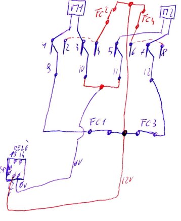

[186] Re: sensore a piastra resistiva
Messaggioda Foto Utenteeclisse » 1 set 2010, 10:02
MESSAGGIO 1:
ciao Davidde Intanto grazie per lo schema e poi volevo chiederti che cos'è vicino all' SP l' 1/16.Quindi così basta solo un relè non c'è bisogno di usarli tutti e due.
ciao grazie ti faccio sapere se va bene
MESSAGGIO 2 :
ciao Davidde :D scusa ma quando si disattiva l' SP i teli si riavvolgono se si quindi la 12v e la 0v del circuito li devo collegare a monte della scheda e non prenderli dal relè scusa la banalità ma è meglio chiarirmi le idee subito prima che ci metto le mani.
ciao grazie :D
MESSAGGIO 3 :
Mi scordo sempre di allegare il file:
Foto Utenteeclisse

[187] Re: sensore a piastra resistiva
Messaggioda Foto Utentedavidde » 1 set 2010, 11:55
L' 1/16 è la bobina del relé.
Lo schema che hai disegnato non va bene, ai motori devono arrivare i quattro comuni degli scambi del relé (cioè il 9 il 10 l' 11 e il 12).
