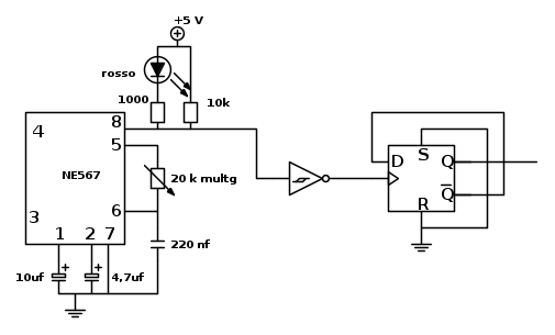

Messaggioda Foto Utentecarlomusumeci » 20 set 2012, 22:21
Scusami,ho montato 1 uf al posto di 10 uf
ora ho rimesso 10 uf e effettuato la misura...led spento 0.00 v led acceso 4.91 v

Messaggioda Foto Utentedavidde » 20 set 2012, 22:36
Ma dove hai misurato? Tra il positivo di alimentazione e l'uscita del 567 vero? Non tra 0V e l'uscita del 567...
Comunque mi sa che per risolvere il problema devi montare una not triggerata tra il clock e l'uscita del 567.
Se hai un 40106 funzionante dovresti fare questo:
Se così risolvi è un problema di clock altrimenti è l'uscita del 567 che "vibra" ma mi sembra improbabile. Se l'inverter triggerato funziona si può provare a sostituire il CD4013 con l'HEF4013 che ha il trigger sul clock così ti risparmi di dover montare un altro integrato.
Tienimi aggiornato...

Messaggioda Foto Utentecarlomusumeci » 20 set 2012, 22:51
si hai ragione,magari misuro a quanto sono messi i trimmer e le resistenze le metto uguali alla posizione del trimmer...ritornando al discorso del 4013 ho montato sia una not triggerata (sempre lo stesso problema) e ho provato anche con un HEF4013, anche lo stesso problema...ho anche diminuito il condensatore da 10 uf a 0,47uf e la situazione peggiora, ho rifatto la misura Led spento 0,05 led acceso 4,97 (puntale nero su GND)

Messaggioda Foto Utentedavidde » 20 set 2012, 23:07
carlomusumeci ha scritto:ho rifatto la misura Led spento 0,05 led acceso 4,97 (puntale nero su GND)
No qualcosa non va qui, tra gnd e il pin8 devi misurare 5V a led spento e 0V a led acceso...

Messaggioda Foto Utentecarlomusumeci » 20 set 2012, 23:13
ok rifatta la misura allora... led spento 4,98 led acceso 0,00

Messaggioda Foto Utentedavidde » 20 set 2012, 23:19
Mi sembra strano che in tutte le condizioni il flip flop non sia stabile, prova a collegarlo all'uscita dell'altro 567.

Messaggioda Foto Utentecarlomusumeci » 20 set 2012, 23:24
già provato davidd,si trova la stessa situazione...ma le uscite del flip flop credi che le ho collegate bene (come da schema) magari si potrebbe risolvere con dei fotoaccoppiatori tipo 4N25... Ma in ogni caso non mi spiego questa situazione che ho trovato...

Messaggioda Foto Utentedavidde » 20 set 2012, 23:31
Mi sembra collegata bene, adesso ci penso un po' poi ti dico ;-)
