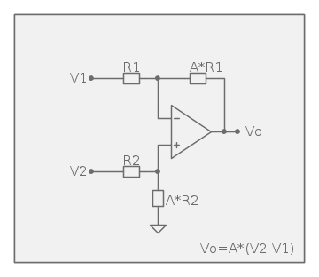

Abbiamo ancora il circuito giallo da analizzare. Questo è un circuito che riceve in ingresso Va, Vb e V3 e restituisce in uscita Vo.
Applichiamo la sovrapposizione degli effetti accendendo prima Va, poi Vb e infine V3.
Abbiamo
V_o=-V_a+V_b+V_3
Questo circuito, infatti è un sommatore/sottrattore. Si può considerare come blocco elementare da ricordarsi per il futuro, proprio come l'amplificatore invertente e non invertente.
Così:
Noterai che se le resistenze sono tutte uguali si ha semplicemente la differenza dei due ingressi.
Se le resistenze seguono la legge data nel riquadro è possibile anche amplificare di A volte.
Se poi ci sono altri ingressi sui morsetti invertenti o non invertenti si sovrappongono gli effetti, ma senza dover ripartire da capo.
Quello che sto cercando di insegnarti è un modus operandi con il quale mi trovo molto bene: se si parte da capo ogni volta si finisce per fare un sacco di calcoli, con il rischio di sbagliare; se si ricordano i blocchi elementari si può stimare (anche senza calcolare con precisione) la funzione di un circuito disegnato su carta, guardandolo un po' e pensando alla composizione di blocchi, come se si trattasse di mattoncini lego :D
Quando si deve progettare un circuito è un metodo molto comodo, inoltre permette di ridurre molto i calcoli e la probabilità di errore, anche quando si devono fare su carta.
Naturalmente uno di questi mattoncini lego è anche l'amplificatore da strumentazione appena studiato ;-)

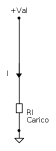

Alcune volte capita di dover acquisire una corrente circolante in un ramo di un circuito.
Supponiamo di conoscere questi dati, come indicazione di valori massimi:
  • Tensione massima presente sul carico: 15V
  • Corrente massima presente sul carico: 6A
Questo è il circuito:
Per poter misurare quella corrente inseriamo una resistenza di shunt, cioè una resistenza di piccolo valore, ai capi della quale leggere una tensione. Secondo la legge di Ohm la tensione ai capi della resistenza sarà proporzionale alla corrente assorbita dal carico. La resistenza è da porre di piccolo valore per non cambiare troppo la tensione sul carico.
La tensione sulla resistenza è V_R=R I.
Per acquisire la tensione ai capi della resistenza procediamo in questo modo, come primo tentativo.
Abbiamo a disposizione un ADC a due canali e 8 bit di risoluzione e un microcontrollore. Acquisiamo la tensione prima e dopo della resistenza, poi il programma nel microcontrollore farà la sottrazione.
Vediamo lo schema:
Supponiamo, per esempio, che la tensione di alimentazione (il cui massimo può arrivare fino a 15V, come abbiamo visto) sia in quel momento pari a 12V e la corrente, che può arrivare fino a 6A, sia in quel momento di 5A.
La caduta ai capi della resistenza è pari a V_R=RI=0.1\Omega 5A=0.5V, quindi prima della resistenza saranno presenti 12V e dopo saranno presenti 11.5V.
Il riferimento dell'ADC dovrà essere posto a 15V, poiché quella è la tensione massima che può essere presente sull'alimentazione.
Il primo canale dell'ADC acquisirà pertanto 12V, su un fondo scala di 15V.
Vediamo che valore digitale uscirà dall'ADC al canale 1:
\left\lfloor {\displaystyle \frac{12V}{15V}}256\right\rfloor =204
e al canale 2:
\left\lfloor {\displaystyle \frac{11.5V}{15V}}256\right\rfloor =196
La differenza è pertanto pari ad 8, che corrisponde ad una tensione di:
15V\frac{8}{256}=468.75mV
Per un errore pari a \left|\frac{500mV-468.75mV}{500mV}\right|100=6.25\%
