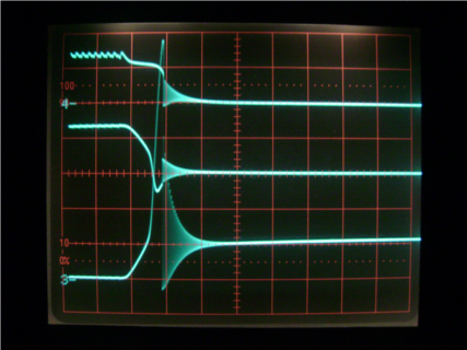

Volevo farvi una domanda.
Quando parlate delle autooscillazioni in fase di apertura vi state riferendo agli oscillogrammi con il diodo di protezione oppure agli ascillogrammi senza il diodo ? Con la presenza del diodo mi sembra che il fenomeno si attenui in modo evidente.

davidde ha scritto:Volevo fare una domanda.
Quando parli delle autooscillazioni in fase di apertura ti stai riferendo agli oscillogrammi con il diodo di protezione oppure agli ascillogrammi senza il diodo ? Con la presenza del diodo mi sembra che il fenomeno si attenui in modo evidente.
A quelli senza diodo. Quelle oscillazioni non ci dovrebbero essere, del resto con il pilotaggio a ponte non c'erano, confermi?
Sei sicuro che insieme al circuito di pilotaggio non hai cambiato anche qualche altra cosa, come ad esempio la disposizione dei componenti o il punto di collegamento di qualche massa?

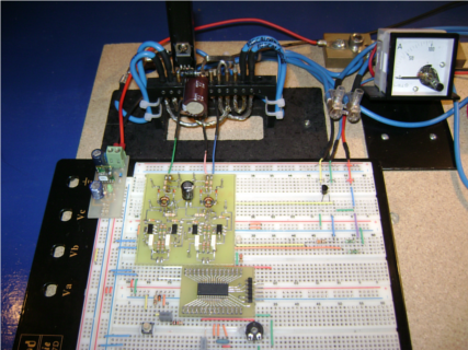

Per i collegamenti farò tutto il possibile ma per come ho organizzato il banco prova avrò bisogno almeno di alcuni (3 o 4)centimetri ..... comunque ti mando la foto e vederò di stare molto attento al momento della costruzione dello stampato.
Ciao a tutti, scusate il ritardo!
Dopo aver fatto le modifiche al circuito ho fatto le altre foto. Purtroppo il filo che collega il gate ai secondari del trasformatore d' impulso non sono riuscito ad accorciarlo a dovere (4cm), le autooscillazioni sono rimaste, ho ordinato i condensatori e li monterò appena arrivano. Comunque nelle fotografie si vede tutto (qui si possono scaricare quelle ad alta risoluzione).

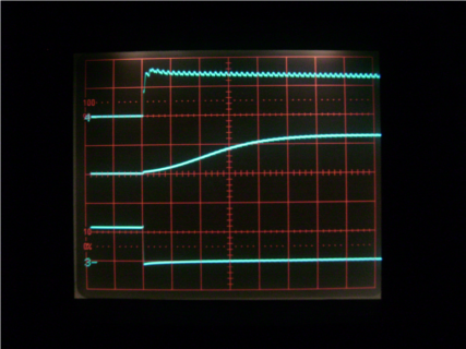

Per gli oscillogrammi rimangono valide le impostazioni della volta scorsa, ovvero:
- Il mosfet alto è stato eliminato vi è quindi soltanto un mosfet sul ramo di potenza.
- A partire dall' alto si vedono Vgs, Id, Vds. L'amplificazione verticale è a 5V/div per Vgs, a 0.2V/div per Id (differenziale ai capi dello shunt da 0,005 ohm), 5V/div per Vds e a 5V/div per Vbatt.
Qui si vedono Vgs Id Vds durante la fase di saturazione, la base dei tempi a 10uS/div:

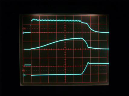

Qui si vedono Vgs Id Vds sia durante la fase di chiusura che durante la fase di apertura, la base dei tempi a 20uS/div:

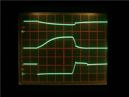

Qui si vedono Vbatt Id Vds, la base dei tempi a 20uS/div:
Qui si vedono Vgs Id Vds durante la fase di apertura senza il diodo di protezione. La base dei tempi a 10uS/div:

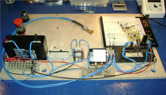

Questo invece è lo stato attuale del modello sul quale vengono eseguite le prove (nelle foto da scaricare si vedono altri dettagli):
