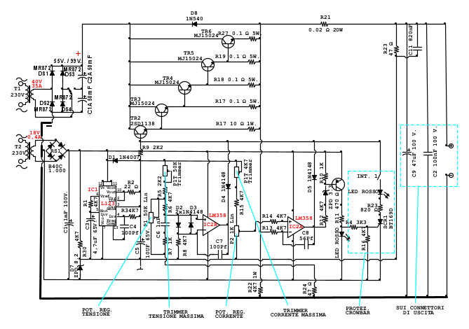

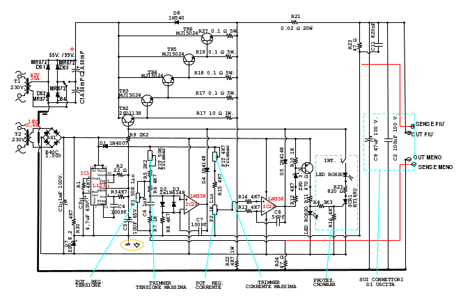

Due osservazioni veloci. Il simbolo di ground e` il triangolino bianco, non il "rastrello".
Mancano le connessioni del remote sense, stai lavorando con le resistenze di protezione contro disconnessione del sense! Vedi circuito qui sotto
Gli alimentatori ad alta corrente hanno due connessioni per il positivo e due per il negativo. Le due connessioni che hai omesso, remote sense, servono per misurare la tensione sul carico e far si` che l'alimentatore compensi la caduta di tensione lungo i cavi che portano la corrente al carico, vedi ad esempio qui
Se non usi la connessione a quattro fili, remote sensing, DEVI cortocircuitare OUT PIU` con SENSE PIU` e OUT MENO con SENSE MENO

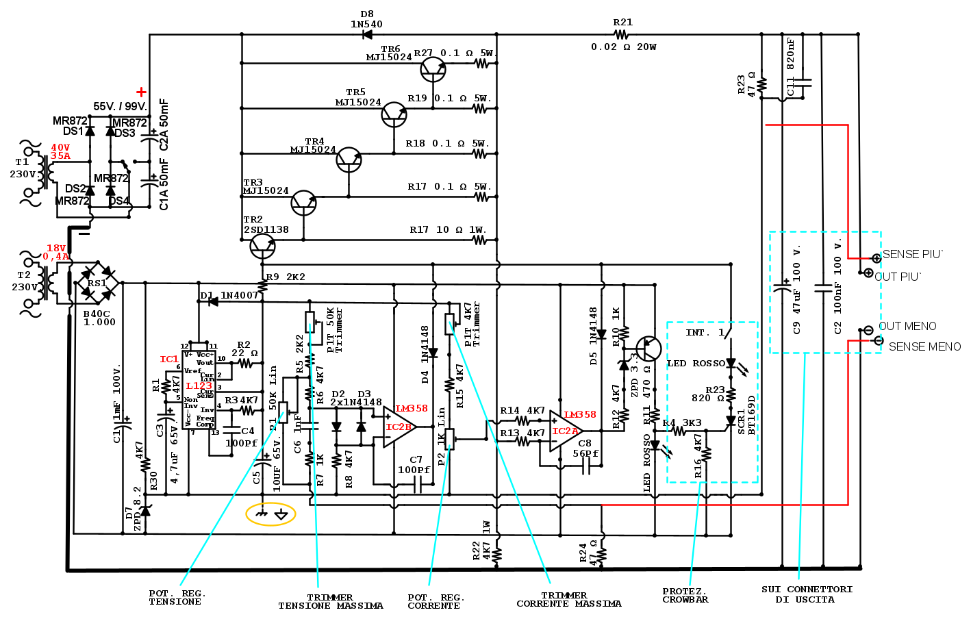

IsidoroKZ per la correzione sul Ground, ho modificato il simbolo anche sul mio schema. Per quanto già pubblicato non posso correggere, non ho le autorizzazioni di sistema…
Quanto alle mancanti connessioni del remote sense e la presenza delle resistenze di protezione contro disconnessione del sense, c’è un motivo. Potrei anche lasciare il collegamento nello schema, nell’eventualità che potesse essere utile a qualcuno, ma a me non serve e non l’ho tracciato. Inoltre, dalle prove fatte, è risultato che sia meglio non togliere quelle resistenze né cortocircuitare i collegamenti perché altrimenti aumenta il ripple. Forse il piccolo carico introdotto dalle resistenze in quella determinata area circuitale è importante, non saprei dare una spiegazione migliore ma con quelle resistenze al loro posto il ripple è minore e non di poco.

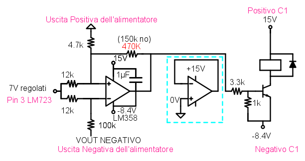

Il relè in uso è da 12 V. 110 mA. 110 Ω (misurati con l’ohmmetro e l'alimentatore da laboratorio) 3 vie. Oltre al relè da 24 V. 600 Ohm, che non fa funzionare la commutazione, il relè da 12 V. è l’unico che ho a disposizione con 3 vie. Ho provato a collegare anche un relè a 24 V. con un consumo (secondo l’alimentatore da laboratorio) di 160 mA e il circuito funziona ma quel relè possiede uno scambio di sole 2 vie ed ho lasciato il 12 V.
Per quanto concerne il doppio operazionale, non sono sicuro di aver ben compreso le tue istruzioni dato che non cambia niente, con o senza il secondo elemento. Tuttavia il 358 funziona; io ho capito come da schema seguente:
Ho provato anche a far funzionare il relè con un’alimentazione indipendente ma non ha funzionato, forse andrebbe fatto qualche altro collegamento che non saprei…
Poi ho sostituito la resistenza da 150K con una da 470K. e la situazione è migliorata notevolmente. Adesso con l’attivazione del relè, la tensione passa da: 38,986 V. con caduta a 38,980 V. (-0,006 V.), mentre con il rilascio del relè passa da 38,959 V. con incremento a 38,986 V. (+0,027 V.). Direi che è un bel miglioramento. Non ho fatto la stessa prova rimontando il TL081 perché oramai lascio il 358.
Sospetto anche che una parte della variazione di tensione possa dipendere da altro/altri componenti, quindi, che il problema risieda nel circuito principale. Ma dove? Come si può rilevare dal passaggio (170) anche dal pin3 del 723 si evidenzia una caduta di tensione e magari il problema inizia da quel componente per poi peggiorare nel prosieguo del tragitto circuitale.

CI sono due cose che non vanno: se passando da una resistenza di retroazione di 150kΩ a 470kΩ l'isteresi praticamente sparisce, vuol dire che c'e` qualcosa di grosso che non va. La resistenza non e` da 470kΩ oppure non e` collegata.
Seconda cosa: se un rele` da 24 V nominali collegato a una tensione di 24 V non scatta, buttalo via, non funziona! Se usi il rele` da 12V 110Ω, metti in serie al rele` una resistenza da 110Ω 2W (anche 100Ω o 120Ω) vanno bene lo stesso, verifica che sull'avvolgimento del rele` acceso ci siano 12V.
Terzo: se cortocircuitando le resistenze da 47Ω fra uscita e ingresso dek remote sensing aumenta il ripple, c'e` di nuovo qualcosa di molto sbagliato che non va. Gia` una volta avevi detto che mettendo anche solo una lampadinetta su C1 il ripple si impennava! Cortocircuita una alla volta le resistenze da 47Ω, non c'e` motivo per cui debba aumentare il ripple.

Ok farò dei controlli. Comunque l'isteresi non è annullata, nel senso che il relè non scatta in continuazione, c'è un vuoto di effetto del potenziometro, non so come spiegarlo meglio ma il risultato è come se ci fosse l'isteresi...
