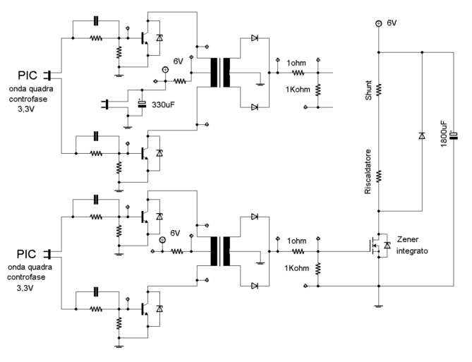

Non posso che partire scusandomi per l' errore che però è esclusivamente sullo schema elettrico. In realtà infatti il condensatore è collegato correttamente.
Ho fatto alcune prove e posso dirvi che:
1- La tensione ai capi del condensatore da 1800uF (che ha il terminale positivo connesso a monte dello shunt ed il terminale negativo sul source) è pulita anche in assenza del diodo, in pratica presenta lo stesso andamento degli oscillogrammi precedenti.
2- Con le sonde collegate per misurare Id e Vds ed eliminando il diodo di protezione ho provato a muovere i lunghi cavi di potenza che collegano il riscaldatore al circuito ed ho notato che in base alla posizione di questi ultimi i fronti di salita e discesa dei segnali cambiano in modo evidente. Se tendo i cavi in modo che i fili seguano un percorso rettilineo Id presenta una curva molto più attenuata impiegando molto meno tempo per giungere al valore massimo e Vds durante la fase di apertura presenta autooscillazioni minori. Se invece li "arrotolo" in modo da formare una mezza spira (come nel caso degli oscillogrammi) i picchi su Vds si fanno più ampi e la corrente aumenta il tempo di salita. Credo quindi che l' induttanza sia rappresentata proprio da quei due cavi in particolare ma mi farebbe piacere conoscere il vostro parere.
3- Se invece elimino sia il diodo di protezione che il condensatore elettrolitico la situazione precipita. Tutti i segnali risultano sporchi durante tutto il Il Ton (transitori compresi).

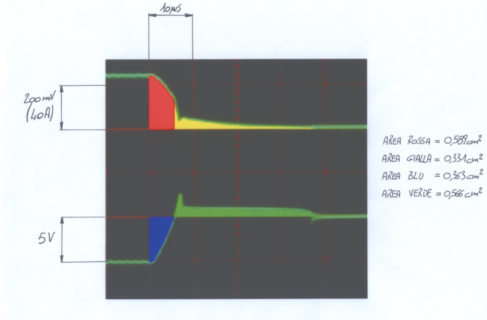

Perfetto! Ho misurato ora l' induttanza presentata ai capi dei due cavi di potenza (scollegati dal resto del circuito) ed il valore è di circa 2uH (probabilmente anche gli altri cavi incrementano il fenomeno). Comunque dalle spiegazioni ho capito sia come identificare il problema che come risolverlo. Al momento della costruzione dello stampato e della realizzazione della pinza terrò ben presenti queste importanti considerazioni. Grazie!
Questo è l' oscillogramma che mancava l' ultima volta si vede l' andamento di Vbatt Id e Vds senza il diodo. L'amplificazione verticale è a 5V/div per Vbatt 0.2V/div per Id (differenziale ai capi dello shunt da 0,005 ohm), 5V/div per Vds. La base dei tempi è a 20uS/div:
Ho provato a calcolare l' energia dissipata durante la fase di apertura del mosfet ma senza grandi risultati..... ti posto Il grafico sul quale stavo lavorando :
Ti riporto anche i valori che risultano poco leggibili :
Area rossa : 0,589 cm^2
Area gialla : 0,331cm^2
Area blu : 0,363 cm^2
Area verde: 0,566 cm^2
L' amplificazione della Id (traccia alta) è a 200mV/div (40A) mentre quella di Vds è a 5V/div. La base dei tempi è a 10us/div.
Da quello che ho capito dalle precedenti spiegazioni mi devo preoccupare soltanto dell' area rossa e di quella blu. Non riesco però a procedere e data l' inesperienza non capisco se i risultati che ottengo siano accettabili oppure assurdi ..... se puoi darmi un' aiuto te ne sarei grato!
David
David

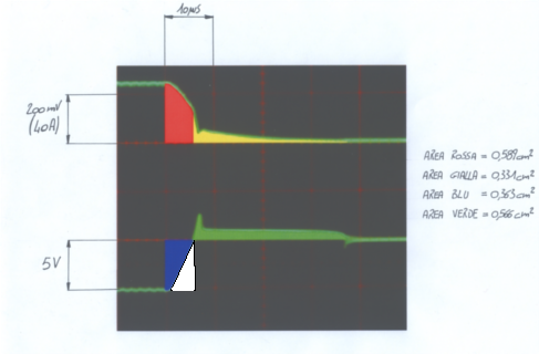

David, ti faccio notare che per il calcolo della energia dissipata sul mosfet devi considerare la zona bianca che rappresenta la tensione sul mosfet, quella blù è invece la tensione sul carico.
Se vuoi procedere per una rapida stima grafica puoi fare così: dividi le due figure in tante strisce verticali ad esempio da 1us ciascuna o meno, misura le altezze di tutte le strisce dell'una e dell'altra figura, moltiplica tra loro i due valori appartenenti ad ogni coppia di strisce e somma tra loro i risultati, moltiplica il valore ottenuto per il tempo in secondi che corrisponde alla larghezza di una striscia e ottieni una stima dell'energia dissipata sul mosfet ad ogni apertura. La potenza dissipata sul mosfet sarà il prodotto del valore ottenuto per il numero di aperture in un secondo, cioè per la frequenza di commutazione. Sto ovviamente trascurando l'energia dissipata durante le chiusure

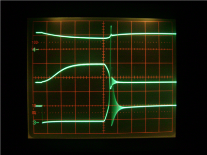

Vi invio lo schema elettrico corretto sul quale è stata eseguita la misura successiva:

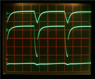

L' oscillogramma che segue vede il CH1 (sia la sonda che la pinza) collegato ai capi della batteria, il CH2 (sia la sonda che la pinza) collegato ai capi del condensatore elettrolitico da 1800uF ed il CH3 (sia la sonda che la pinza) collegato ai capi dell' elettrolitico che funge da serbatoio allo stabilizzatore da 3,3V (questo punto non si vede nello schema). Attenzione perché lo schema inganna, nella realtà tra i morsetti della batteria ed i terminali della capacità ci sono 30-40 cm di cavo. La misura è eseguita in AC, l' amplificazione verticale impostata a 0.5V/div per tutti i canali mentre la base dei tempi è a 0,2ms/div:
Dall' oscillogramma mi sembra di capire che la situazione in ingresso allo stabilizzatore da 3,3V (CH3) sia buona. Gli accorgimenti presi, cioè la separazione dei cavi di alimentazione (che si incontrano soltanto in prossimità della batteria) ed il serbatoio formato dal diodo in serie al positivo e dal condensatore elettrolitico da 220uF sono efficaci.
Sul canale 1 e 2 in particolare invece la situazione non va. Si vede chiaramente che sulla batteria (CH1) si verifica un calo di tensione inferiore a quello presente ai capi del elettrolitico da 1800uF (CH2), ho notato che questo effetto si attenua se aumento la capacità del condensatore.
Questo effetto potrebbe essere attribuito ancora una volta all' induttanza dei lunghi cavi (non quelli del riscaldatore ma quelli che collegano la batteria al ramo di potenza del circuito) che non permettono una rapida ricarica del condensatore ?

Per i condensatori sì è così, gli elettrolitici non funzionano più in alta frequenza e vanno parallelati con condensatori di altro tipo idonei all'alta frequenza.
Per quanto riguarda le tre misure io le valuterei con cautela: se le tre sonde dell'oscilloscopio hanno la massa in comune internamente allo strumento probabilmente vengono falsate le misure, devi considerare che se i due poli della batteria vengono collegati al circuito con due cavi uguali, dovrai aspettarti più o meno le stesse cadute di tensione sia sul cavo positivo che su quello negativo perché sono percorsi dalla stessa corrente, quindi, avendo collegato le due pinze di massa delle sonde l'una all'inizio del cavo negativo e l'altra alla fine, si ha una caduta di tensione anche sui cavi di massa delle sonde che in qualche modo, si va a sommare alla tensione da misurare falsandola.
Faresti bene ad eseguire le tre misure separatamente, una alla volta collegando solo una sonda per volta
