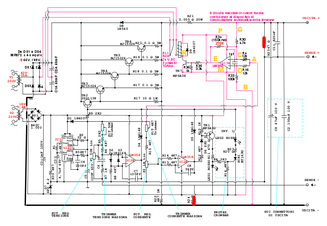

IsidoroKZ ha scritto:CI sono due cose che non vanno: se passando da una resistenza di retroazione di 150kΩ a 470kΩ l'isteresi praticamente sparisce, vuol dire che c'e` qualcosa di grosso che non va. La resistenza non e` da 470kΩ oppure non e` collegata.
Sostanzialmente, modificando quella resistenza non si trova una condizione eccellente però con il valore da 270K le differenze sono ancora minime ma non c’è più il buco di regolazione. I valori sono in sintesi i seguenti:
SENZA CARICO:
il relè si attiva a 39,377 V. e a seguito dell'attivazione, la tensione di uscita subisce un calo a 39,099 V. (-0,278 V.). Il rilascio del relè avviene a tensione di 38, 560 V. con incremento della tensione di uscita a 38,835 V. (+0,275 V.).
CON CARICO:
il relè si attiva a 39,479 V. e a seguito dell'attivazione, la tensione di uscita subisce un calo a 39,201 V. (-0,278 V.). Il rilascio del relè avviene a tensione di 38, 659 V. con incremento della tensione di uscita a 38,935 V. (+0,276 V.).
Mi sembrano valori accettabili, specialmente se si utilizza un potenziometro a 10 giri.

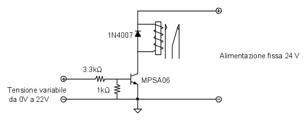

IsidoroKZ ha scritto:Seconda cosa: se un rele` da 24 V nominali collegato a una tensione di 24 V non scatta, buttalo via, non funziona! Se usi il rele` da 12V 110Ω, metti in serie al rele` una resistenza da 110Ω 2W (anche 100Ω o 120Ω) vanno bene lo stesso, verifica che sull'avvolgimento del rele` acceso ci siano 12V.
Il relè scatta regolarmente se alimentato con l’alimentatore da laboratorio, non scatta se pilotato dal transistor. Sullo schema lascio un relè da 24 V, sul circuito uno da 12V con una resistenza in serie da 120 Ohm, funziona anche così.
IsidoroKZ ha scritto:Terzo: se cortocircuitando le resistenze da 47Ω fra uscita e ingresso dek remote sensing aumenta il ripple, c'e` di nuovo qualcosa di molto sbagliato che non va. Gia` una volta avevi detto che mettendo anche solo una lampadinetta su C1 il ripple si impennava! Cortocircuita una alla volta le resistenze da 47Ω, non c'e` motivo per cui debba aumentare il ripple.
Opps, ancora una volta ho sbagliato a contare, erano tre, non duenon vado d'accordo con la matematica!
Se tolgo la resistenza dal lato negativo il ripple arriva ad 1V, se la cortocircuito il ripple rimane invariato. Se tolgo la resistenza dal lato positivo, l’uscita va a zero in quanto scatta la protezione in corrente, se la cortocircuito il ripple rimane invariato. In effetti potrei cortocircuitarle e non succederebbe niente ma questo intervento potrei attuarlo personalmente sulla mia realizzazione ma nello schema ho lasciato la regolazione di sense.
Una breve spiegazione sulla numerazione eterogenea dei componenti: il circuito è stato progettato facendo il merge di due progetti indipendenti per sfruttare le caratteristiche migliori dei due. Inoltre, di una prima realizzazione del progetto era già stata costruita, mediante i cinesi, la PCB e per evitare di non capirci più niente è stata lasciata l’identificazione originale dei componenti. Poi è stato aggiunto il CrowBar, poi la commutazione automatica ma avendo già realizzata la PCB non è stato possibile reidentificare in modo più coerente i componenti. Se verrà rifatta la PCB sarà possibile reidentificare, per il momento ci si deve accontentare di quello che c’è. Comunque l’alimentatore non è terminato in fatto di tarature. Se si dovesse accettare la commutazione automatica così com'è, ci sarebbe da controllare ed eventualmente calibrare la regolazione di corrente, che adesso è un po’ approssimativa ma potrebbe anche non richiedere grandi interventi.
Pubblico lo schema completo. Spero di non aver commesso errori:

gianniniivo ha scritto:Sostanzialmente, modificando quella resistenza non si trova una condizione eccellente però con il valore da 270K le differenze sono ancora minime ma non c’è più il buco di regolazione. I valori sono in sintesi i seguenti:
CON CARICO:
non sono accettabili, c'e` qualcosa che non va. L'isteresi non puo` essere quella!
gianniniivo ha scritto:Il relè scatta regolarmente se alimentato con l’alimentatore da laboratorio, non scatta se pilotato dal transistor.
Anche qui c'e`qualcosa che non va, bisognerebbe misurare la tensione ai capi dell'avvolgimento quando e` nel circuito e alimentato. Ma se e` da 500Ω dovrebbe scattare.

Il relè è da 600 Ohm, non da 500, e con l’alimentatore scatta perfettamente ma con il circuito no. Se utilizzo un relè a 24 V ma ad impedenza minore, mi sembra 150 Ohm, scatta regolarmente ma di relè a 24 V 3 scambi non ne ho più. Non avrei problemi ad ordinarlo ma occorrerebbe un certo tempo, poi funziona bene anche con quello da 12V con la resistenza in serie.

B1) Prendi il rele` da 24 V e collegalo all'alimentatore da banco con un milliamperometro in serie. Aumenta gradualmente la tensione finche' il rele` scatta, prendi nota della tensione e della corrente. Poi scendi con la tensione finche' il rele` non si diseccita e prendi nota di tensione e corrente di nuovo. Questo serve per caratterizzare il rele`.

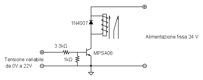

B2) Monta questo circuito, che e` in pratica lo stesso che e` montato nell'alimentatore.
Aumenta la tensione di ingresso fino a 22V e guarda quando il rele` si eccita, poi scendi e guarda quando si diseccita. Quando e` eccitato misura la tensione sull'avvolgimento del rele`.
SE, e sottolineo SE non si eccitasse, con tensione di ingresso sulla resistenza da 3.3kΩ a 22V misura la tensione sull'avvolgimento e fra collettore ed emettitore del transistore, in pratica la VCE.

C) Con la resistenza che c'e` montata sopra, non serve cambiarla, ma indica quanto vale (suppongo 270kΩ), e senza carico:
C1) Porta l'alimentatore a 30V circa, con il rele` diseccitato, e misura le tensioni (indico i nodi dello schema seguente, il rosso del voltmetro sul primo nodo, il nero sul secondo) e misura le tensioni AG, BG, CG, DG, EG, PG ed MG. Misura anche la tensione di uscita.
C2) Aumenta la tensione di uscita fin verso i 45V, in modo che il rele` scatti, e misura di nuovo le stesse tensioni AG, BG, CG, DG, EG, PG, MG e in piu` rispetto a prima anche RM. Ovviamente misura anche la tensione di uscita.
C3) Metti un carico sull'uscita e ripeti le misure dei punti C1 e C2.
Le due resistenze da 47Ω, R23 e R24 sono cortocircuitate, vero?
