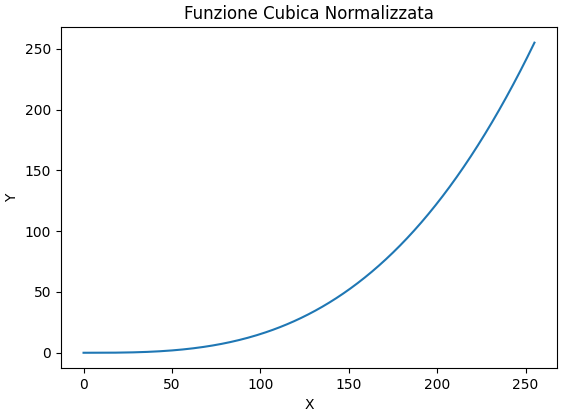

Usando due pin PWM è sicuramente più facile. Si potrebbe fare anche con uno PWM e uno no, ma è più complicato. Nel caso dei LED in questione (da alimentare con polatità opposta) mi sembra comunque che non si possa fare una dissolvenza incrociata (anche usando due pin PWM) ma solo una rampa con una polarità alla volta. Ecco un esempio da studiare, che come inizio può essere un po' tanta carne al fuoco:

All'inizio si definiscono delle costanti per parametrizzare il funzionamento del codice. VEL_UP e DN rappresentano un ritardo in microseondi (da 1 a 65535) tra un passo e l'altro delle rampe fade in e fade out.
La funzione 'cube' serve a linearizzare la luminosità con la percezione dell'occhio umano (il valore minimo delle rampe è 30 perché al di sotto i LED risultano già spenti):
