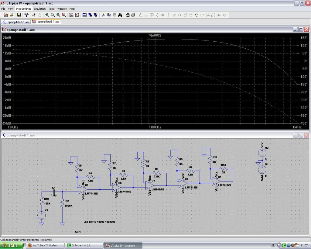

Lorenen ha scritto:Inoltre c'è qualche metodo per aggiungere componenti? non c'è il 741 in libreria.. per il "dopo università" sicuramente non mi servirà ma allo stato attuale mi farebbe comodo
Per LTspice puoi usare i modelli disponibile dal produttori ...tanto per farti un esempio, dalla "National Semiconductor" http://www.national.com/analog/amplifiers/spice_models e da moltre altre case ... tutti recuperabili dal famoso gruppo degli utilizzatori di LT su Yahoo
Ho l'esame domani e quindi non ho potuto postare prima.. mi sto rivedendo i circuiti di polarizzazione dei transistor e altre cose.. però mi è sembrato doveroso postarvi la prima simulazione e schema dell'amplificatore.
Renzo mi ha già mostrato, grazie ancora, una versione PERFETTA composta da tre stadi
non invertente con guadagno di circa x4 (su un totale di x10)
filtro passa alto attivo
filtro passa basso attivo
La simulazione mostrava un risultato IDENTICO a quello richiesto, andamento +20dB decade per la parte passa alto iniziale, banda praticamente piatta nelle frequenze tra i 50KHz e i 250KHz, andamento -40dB decade per la parte finale passa basso.. esattamente come da richieste!!
La mia prima simulazione/schema:
come potete vedere si basa su un filtro passivo, ho provato anche con un passa alto attivo ma il risultato è simile. Per raggiungere risultati migliori bisogna necessariamente optare per una configurazione a tre stadi, uno di guadagno e due di filtraggio (HP e LP).
l'ho voluta comunque testare per vedere come andava. Ho fatto anche delle prove con schemi diversi, magari li posterò più avanti
Grazie ancora per l'aiuto
