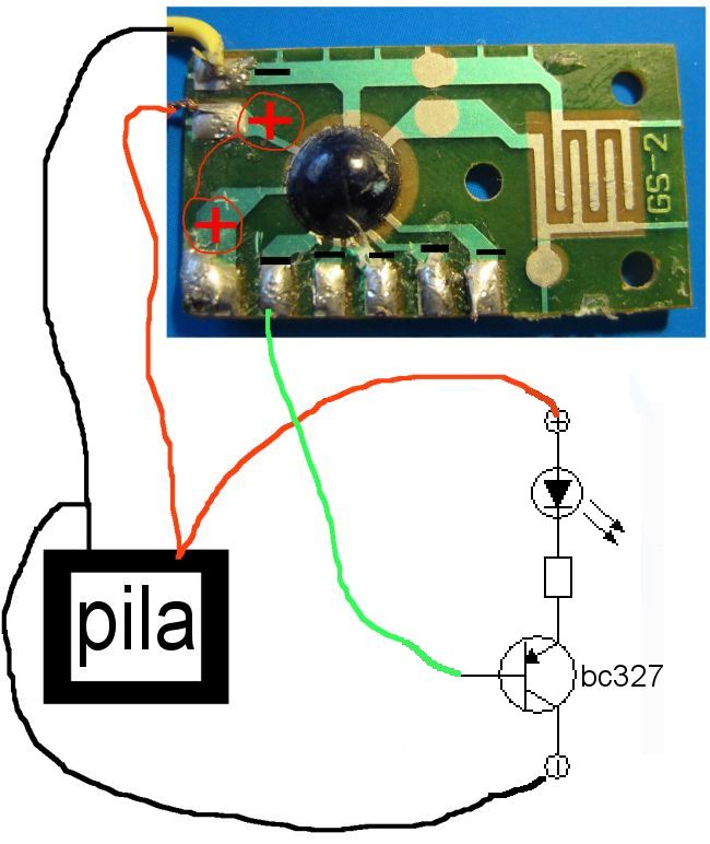

[25] Re: transistror come interruttore (con base negativa..)
Messaggioda Foto UtenteilZott » 31 dic 2009, 1:59
credo che lo schema col nuovo pnp ovvero un classico bc327, sia questo:
Immagine
le due resitenze sarebbero da calcolare ma non è un problema almeno la r1 già ce l'avrei perche la prenderei dalle lucette prese da auchan, resta solo la r2, magari metto un trimmino da 4,7K e vedo quando va in conduzione il Tr,
se è esatto mandando a massa la base, il tr dovrebbe far accendere il led, o serie di led.
lo schema del pilotaggio del bc327 l'avrei preso da qui:
http://digilander.libero.it/ik3ssq/Offr ... accese.htm
ciaooo

[27] Re: transistror come interruttore (con base negativa..)
Messaggioda Foto UtenteIsidoroKZ » 31 dic 2009, 10:07
ilZott ha scritto:credo che lo schema col nuovo pnp ovvero un classico bc327, sia questo:
Hai due possibili schemi, mostrati nella figura seguente:
Il tuo circuito e` quello di destra e non richiede la resistenza di base (a meno di non voler fare delle porcherie elettroniche).
Suggerirei pero` di usare il circuito di sinistra, permette di saturare il transistore e scalda un po' di meno.
Da notare che nello schema non ho usato il simbolo di potenziale di riferimento (erroneamete chiamata massa) perche' il riferimento di quel circuito ragionevolmente dovrebbe essere il positivo, ma se metto la "massa" al positivo confondo le idee ad alcuni :)
Nel circuito attuale ci sono delle resistenze in serie ai led?
Il circuito con pnp che hai trovato non mi piace. La ragione e` che quando le luci sono spente e il quadro acceso la base e` positiva, il collettore e` collegato al negativo attraverso le lampade (a meno che non sia un circuito ausiliario), la giunzione base emettitore va in valanga e il transistore si rovina. In quelle condizioni il buzzer e` anche alimentato a rovescio.
[28] Re: transistror come interruttore (con base negativa..)
Messaggioda Foto UtenteilZott » 31 dic 2009, 11:47
mitico !!!
supponendo di usare il modello di destra, il collegamento che avevo postato prima dovrebbe essere corretto giusto ?
Era la foto con schemino e circuito pilota, utilizzando però adesso il bc327.
Per la cronaca il circuto originale da 20 led bianchi preso da auchan era alimentato con 3 stilo, e in serie ai led c'era una singola resitenza da 1/4 di watt da 12ohm
ciao

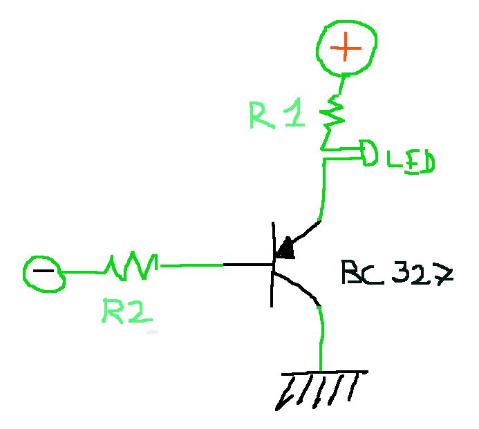

[29] Re: transistror come interruttore (con base negativa..)
Messaggioda Foto UtenteilZott » 31 dic 2009, 11:57
diciamo quindi che lo schema definitivo potrebbe essere questo ?
Immagine

[30] Re: transistror come interruttore (con base negativa..)
Messaggioda Foto Utentebrendolaccia » 31 dic 2009, 11:59
Scusatemi davvero se mi intrometto ancora ma tra la base e l'emettitore del transistor non ci deve essere un differenza di potenziale di 0,7? Nel caso disegnato sono equipotenziali a 0v. Spero di sbagliarmi
