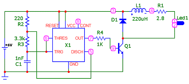

Messaggioda Foto Utenteg.schgor » 5 gen 2010, 11:07
Ho visto che avete abbandonato l'idea di partenza di un PWM diretto.
Nel frattempo ho cercato di simulare un semplicissimo (ed economico)
circuito di questo tipo:
L'oscillatore (NE555) genera una frequenza sufficientemente elevata
per permettere l'utilizzo di una piccola induttanza commerciale
(L1+R1, 0.90 €) in serie ad ogni LED.
E' ovvio che in parallelo al diodo possono esserci tanti rami uguali.

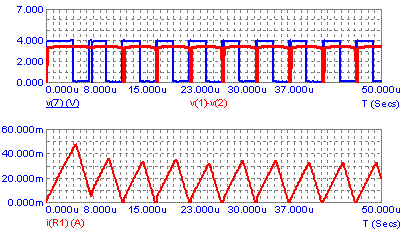

Il risultato è questo:

Messaggioda Foto Utenteposta10100 » 5 gen 2010, 11:33
L'idea non è male, però se al posto di 1 led ne metto ad esempio 4 mi ritrovo una corrente di picco di 120mA.
Se però in uscita al 555 mettiamo 2 rami che si accendono alternativamente questo valore dovrebbe più o meno dimezzarsi.
Cosa ne pensi?

[27] Re: Accendere LED con PWM
Messaggioda Foto Utenteg.schgor » 5 gen 2010, 11:48
Avevo cercato di usare direttamente l'uscita dell' NE555 ma, data la
bassa tensione di alimentazione (6V), non satura abbastanza (quindi
ho dovuto mettere il transistor).

Messaggioda Foto Utenteposta10100 » 5 gen 2010, 12:00
Non intendevo togliere il transistor.
Proponevo di mettere un secondo transistor (PNP) per alimentare un secondo ramo quando il primo si spegne.

[29] Re: Accendere LED con PWM
Messaggioda Foto Utenteg.schgor » 5 gen 2010, 12:14
Si un'alternanza è possibile (dato che il duty cycle è quasi il 50%).

g.schgor ha scritto:Ho visto che avete abbandonato l'idea di partenza di un PWM diretto.
Grazie g.schgor.
Non è esattamente ciò che avevo in mente, perché non ho una reazione che regoli il duty-cycle in funzione della tensione (o corrente) media sul LED.
Si aggiunge anche un componente reattivo che mi fa pensare ad un ibrido PWM - Switching. Forse è la strada giusta per evitare correnti eccessive (anche se istantanee) sul LED, problema che aveva sollevato IsidoroKZ.
