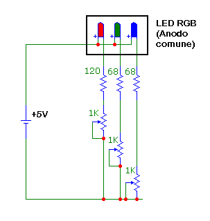

Messaggioda Foto UtenteIsidoroKZ » 29 gen 2010, 23:44
Per fare il controllo di luminosita` o i cambiamenti graduali, meglio anodo comune che catodo comune. Anche con il catodo comune si puo` fare ci vuole un operazionale un po' piu` particolare oppure un paio di componenti in piu` fra operazionale e transistori.

[25] Re: led rgb
Messaggioda Foto Utenteg.schgor » 31 gen 2010, 9:34
Se scegli il tipo ad anodo comune (come consigliato da Isidoro),
il più semplice circuito di prova può essere questo:
(vale ovviamente per un solo singolo LED).
