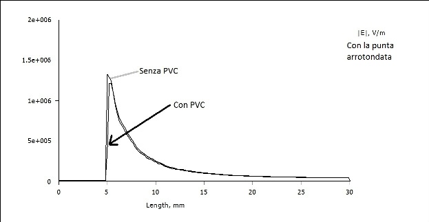

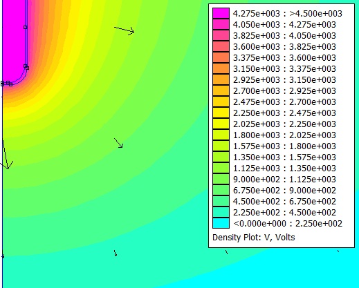

La volevate con la punta arrotondata... eccovi accontentati.
Ecco la punta arrotondata! :-)
il risultato è questo.
Ci sono due curve perché ho messo uno strato di 0.2mm di PVC.. l'ho inserito solo per curiosità...
Eccovi il risultato del campo elettrico E dalla coordinata 0,30 alla coordinata 0,0
Differenza del campo elettrico in presenza e in assenza di PVC tra una punta arrotondata e un piano.
file di progetto:
Senza.zip
File di progetto
(716 Byte) Scaricato 75 volte
rini - \existslectroYou

Messaggioda Foto UtenteBrunoValente » 24 giu 2010, 13:55
rini, se capisco bene il raggio della punta è 5 mm, o sbaglio?

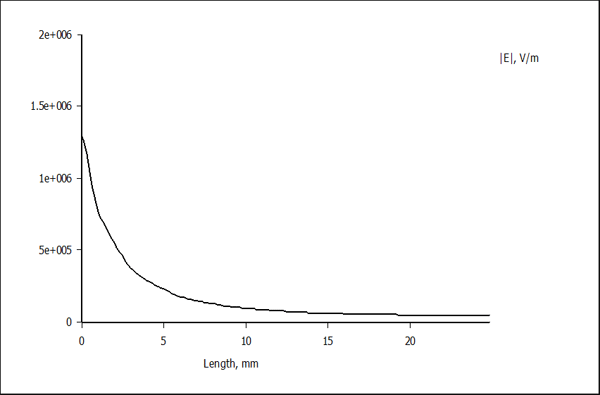

Un saluto a tutti e complimenti per questa discussione! :D La sto seguendo dall'inizio e anche se non sono all'altezza di dare la risposta cercata da bruno valente devo dire che mi ha molto appassionato.
In realtà questo mio intervento probabilmente è al limite dell'O.T., ma c'è qualcosa che mi sfugge nelle simulazioni fatte da rini. Precisamente, riferendoci al grafico riportato al topic [23] parte in basso relativa al campo elettrico, sinceramente non capisco lo "spazio" fra 0 e 5mm in cui il campo sembra essere zero. #-o perché zero? E perché si ha l'impennata a 5mm?? Sicuramente è una mia carenza in materia, ma non me lo so spiegare. Tra l'altro questa discussione mi ha fatto "scoprire" FEMM come software di simulazione, che mi interessa molto. Premesso che non l'avevo mai usato, scaricato il modello creato da rini, ho provato ad ottenere lo stesso grafico su cui avevo il dubbio e... non so, avrò di certo sbagliato o non considerato qualcosa, ma a me il grafico del campo elettrico viene diverso :( Anche se viene come immaginavo io dovesse venire sono certo che l'errore è mio, ma vorrei capire dove sbaglio! Riporto il grafico che ho ottenuto (ripeto, dal modello scaricato, quindi senza modifiche):
Scusate ancora se sono O.T. (parzialmente), ma cosa non torna fra i due grafici? :?: Sto sbagliando qualcosa di certo, ma non capisco cosa...
Grazie mille a chiunque mi potrà dare una risposta... e spiacente di non essere in grado di rispondere a Bruno... Comunque vi seguo con interesse! =D>

Messaggioda Foto UtenteBrunoValente » 25 giu 2010, 9:58
Ciao Layer,
Credo che rini abbia considerato una punta con raggio di 5mm e quindi sotto i 5mm il campo crolla a zero: siamo all'interno della punta e all'interno dei conduttori il campo è sempre nullo. Il potenziale all'interno invece non è nullo ma è rigorosamente costante.

Messaggioda Foto UtenteLayer » 25 giu 2010, 11:20
Ciao Bruno, intanto grazie per la risposta! :D A dire il vero è stata anche la mia prima ipotesi e se è così ovviamente si spiegano le differenze. Avevo tuttavia scartato questa ipotesi per due motivi: primo perché una punta da 5mm (mezzo cm!) di raggio credo sia ben lontana da un ago da insulina. Secondo perché proprio per quello che mi hai risposto tu mi pareva improbabile che rini nella simulazione fosse "entrato" nella punta, visto che all'interno il campo è nullo. Comunque ripeto: se queste sono le condizioni allora mi spiego le differenze notate da me. Peccato non avere ancora la risposta al tuo quesito... :wink: Ciao e grazie!
