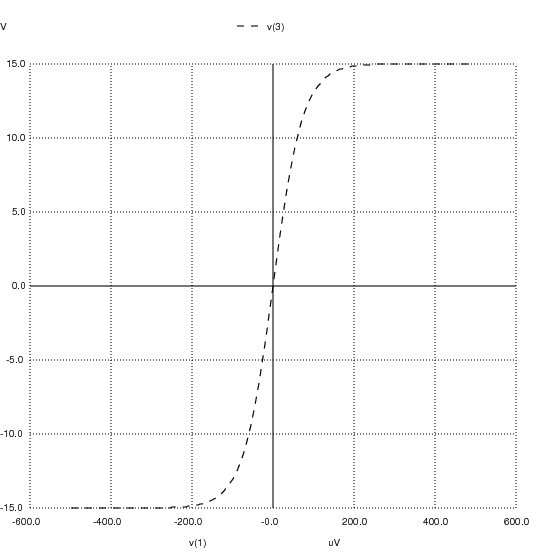

Ho ritrovato un mio vecchio modello di un AO usato per il corso di Teoria dei Circuiti Elettronici (Prof. Claudio Beccari)

Non è lineare visto che per simulare la saturazione viene usata la funzione tanh. E' presente un polo alla frequenza di 10 Hz simulato da una rete RC, amplificazione regime stazionario è di 10^5, prodotto banda-guadagno di 1 MHz.
Io usavo SPICE originale Berkeley compilato da me dai sorgenti originali per simulare i circuiti. Ho appena riprovato a simularlo con NG-SPICE ultima versione, funziona ancora senza problemi.

Allego i grafici delle simulazioni AC e DC.
Simulazione AC
Simulazione DC

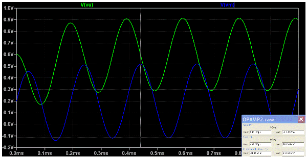

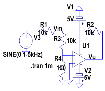

Provo a suggerire come si potrebbe fare per misurare i parametri che ti interessano. Quelli che seguono funzionano sia in simulazione con un buon modello, sia nella realta`. Cominciamo dal piu` semplice, il guadagno dell'operazionale a 5 kHz. Lo stesso metodo, cambiando un pochino i valori, funziona anche per la continua. Questo e` il circuito:
Misura guadagno
Si fa un amplificatore con guadagno -1, e si attenua di un fattore 101 il segnale che viene portato sull'ingresso invertente. In questo modo sul nodo Vm si ha una tensione che e` 101 volta piu` grande di V- ed e` piu` facile misurarla. Per il rapporto R3/R4 puo` salire anche fino a 1000 volte, se i guadagni da misurare sono elevati. In questo modo l'operazionale rimane ad anello chiuso e non satura.
Il rapporto Vu/Vm diviso per il rapporto di partizione R4/(R3+R4) da` il guadagno cercato.

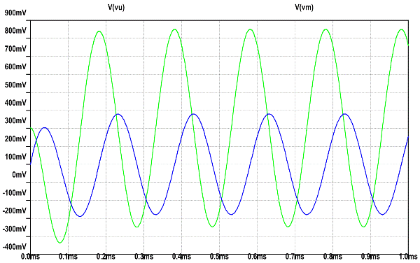

Il risultato della simulazione e` in questa figura:
Risultato simulazione
Da notare che le forme d'onda sono sfasate fra di loro di un quarto di periodo: il guadagno e` del tipo -j*numero. Il valore del guadagno e` dato dal rapporto delle tensioni moltiplicato per 101 (rapporto di partizione resistivo), e da` 198 volte. Ovviamente viene "giusto" perche' ho preso un operazionale con un prodotto guadagno banda pari a 1MHz :)
Altra cosa da osservare sulle forme d'onda e` che non sono a valor medio nullo. L'offset dell'operazionale, moltiplicato per il guadagno di rumore del circuito (noise gain) decisamente elevato (circa 300 volte) da` questo effetto di spostare le forme d'onda dal valor medio nullo. Con guadagni elevati e tensioni basse, questo puo` essere un problema, si rimedia aggiungendo un po' di offset al generatore di segnali, per centrare l'uscita.

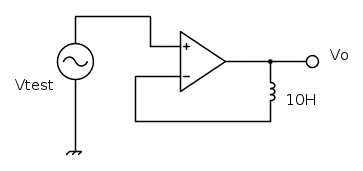

Per la misura dell'impedenza di uscita (ad anello aperto) si usa questa tecnica: si fa guadagnare lo stadio in modo che alla frequenza a cui siamo interessati a misurare, il guadagno di anello del sistema sia ampiamente minore di 1. In questo modo l'effetto della retroazione non si fa sentire. Visto che a 5 kHz l'operazionale guadagna 198 volte circa, si mette una retroazione con fattore di 1/2200 circa e il guadagno di anello a 5 kHz va a 0.09 e non da` piu` fastidio. Oppure equivalentemente lo si puo` pensare come avere una frequenza di crossover di 0.45kHz e si sta facendo la misura a 5kHz. Occhio che con questo sistema si rischia di saturare l'operazionale a causa degli offset, ma il problema comunque lo si risolve facilmente.
Anche qui si sfrutta un partitore fra la resistenza di uscita incognita Ro e la resistenza conosciuta di R3, che deve essere dalle parti del valore di Ro. Si puo` scrivere che \frac{V_u}{V_1}=\frac{R_o}{R_o+R_3}. Misurando le tensioni e conoscendo il valore di R3 si trova Ro. Nel mio esempio ho il rapporto fra le due tensioni pari a 0.386, e quindi essendo R3=50 ohm si ricava che Ro=31 ohm circa. In questo caso le due tensioni sono in fase perche' l'impedenza di uscita ad anello aperto, a bassa frequenza e` ragionevolmente resistiva (ma non lineare, ma questa e` un'altra storia).
Anche in questo caso la misura viene fatta ad anello chiuso in continua (ed aperto alla frequenza di lavoro)
Come condensatore di accoppiamento si puo` anche usare un valore piu` grande, ad esempio 1uF a film. Questo e` il primo che ho trovato dentro spice :).

IsidoroKZ ha scritto: Cominciamo dal piu` semplice, il guadagno dell'operazionale a 5 kHz. Lo stesso metodo, cambiando un pochino i valori, funziona anche per la continua.
Il circuito riportato da IsidoroKZ ha il non trascurabile vantaggio di essere abbastanza pratico anche nella misura in laboratorio del guadagno d'anello, cosa che è invece praticamente infattibile senza controreazione.
