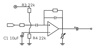

Messaggioda Foto Utentepierinter » 9 set 2010, 1:15
ho fatto questo.
Guarda innanzitutto se va bene come circuito.
rimane da calcolare i valori di alcuni componenti in base al guadagno che si vuole dare.
Immagine

[29] Re: Interruttore Battimano !
Messaggioda Foto Utentelucbie » 9 set 2010, 18:46
Schema classico per l'alimentazione singola già con filtraggio passa banda di primo ordine.
Solo non mi è molto chiaro a cosa serve il potenziometro in uscita.
Anche il condensatore in uscita, non è detto che sia necessario. Dipende dagli stadi successivi.
Vediamo se sai calcolare i valori dei componenti. Ovviamente dovrai tener conto anche dell'impedenza del microfono.

[30] Re: Interruttore Battimano !
Messaggioda Foto Utentepierinter » 9 set 2010, 22:53
beh il potenziometro per regolare il guadagno dell'amplificatore..credo che possa essere utile x regolare la ''sensibilità'' del nostro battimano.
Il guadagno lo si calcola con il rapporto tra R2 e R1 cambiato di segno ( ampli invertente) dove R2 è la resistenza collegata all'uscita mentre R1 quella collegata al microfono.
Il passa banda si compone di due frequenze di taglio, Fh e Fb dove Fh è la frequenza di taglio superiore, ed Fb è la frequenza di taglio inferiore.
Se chiamiamo C1 il condensatore in serie a R1 e C2 il condensatore in parallelo ad R2 allora si ha
Fh=1/2pigrecoR1*C1
mentre Fb=1/2pigrecoR2*C2
Ora x il calcolo dovrei sapere di quanto debba essere il guadagno, per cui basta fissare il valore di una resistenza (es R1) trovare il valore di R2 x il guadagno scelto e calcolare i condensatori in base alle nostre frequenze
NB: il mio ragionamento non tiene conto dell'impedenza del microfono, che sinceramente non so dove intervenga
