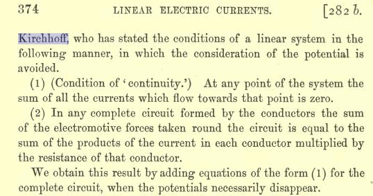

Messaggioda Foto UtenteRenzoDF » 6 ott 2010, 22:38
avevo cercato ma non ero riuscito a trovare il periodo del cambiamento, che penso sia pero' stato graduale e non ancora completo !
Per fare due esempi illustri, Maxwell nel 1864 usa già la numerazione inversa che abbrevierò N.I.

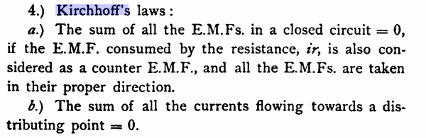

ma Steinmetz, nel 1900 usava ancora la numerazione originale che abbrevieremo N.O. !
http://www.archive.org/stream/theoryand ... /kirchhoff

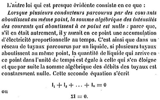

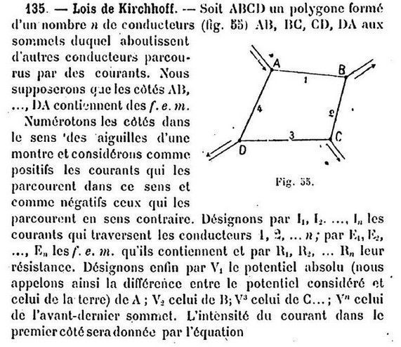

in Francia Deprez nel 1919 usava ancora la N.O. :!:
http://gallica.bnf.fr/ark:/12148/bpt6k5 ... esMatieres

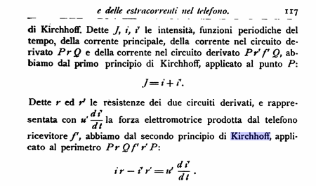

In Italia, la scelta di Galileo Ferraris, che, nella memoria "Sulle intensità Delle Correnti Elettriche ... nel telefono" del 1878, scrive
http://www.archive.org/stream/operediga ... /kirchhoff
ci conferma che a fine '800 si usa la C.I. e così faranno negli anni seguenti Giorgi e Someda ed infine Olivieri e Ravelli ! (una scelta molto probabilmente dovuta all'influenza Maxwelliana e alla secolare antipatia per "galli" e "germani" :mrgreen:).
