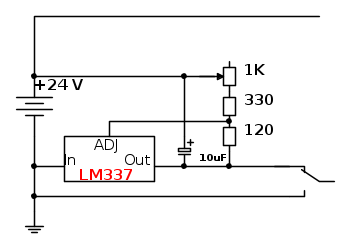

Il regolatore non deve assorbire la corrente dei led? Ci metterei un LM337 o un 7918, analogamente a quanto l'OP aveva messo nel suo schema. Uno zener non e` molto flessibile in termini di settaggio di tensione. E dovrebbe essere da alcuni watt.
[22] Re: Circuito di controllo accensioni fuochi artificiali
Messaggioda Foto Utenteg.schgor » 28 gen 2014, 1:06
OK, Vedo di cambiarlo.

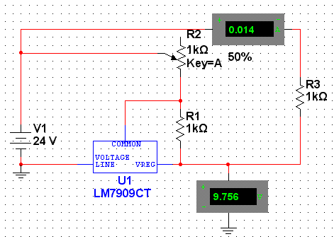

[26] Re: Circuito di controllo accensioni fuochi artificiali
Messaggioda Foto Utenteg.schgor » 28 gen 2014, 10:35
Foto UtenteIsidoroKZ, mi sembra vada meglio un LM7909.
Con escursione da 0 a 100% del potenziometro R2
si ha una controtensione da 5 a 15V.
Concordi?

[27] Re: Circuito di controllo accensioni fuochi artificiali
Messaggioda Foto Utenteg.schgor » 30 gen 2014, 9:56
tecnoart ha scritto:Rimango in attesa di un Vostro schema finale da collaudare.
Il problema dell'innalzamento di tensione a 24 V non richiede solo un aggiustamento
delle resistenze (vedi post[18]) ma anche un nuovo dimensionamento della "controtensione"
che abbassi la corrente dei LED in commutazione notturna.
Una soluzione semplice sarebbe la messa in serie di un paio di diodi Zener
(da 5V 3W) per abbassare di 10V la tensione. Questa soluzione è stata scartata
per l'impossibilità di regolare la luminosità dei LED e si è preferito l'uso
di regolatori integrati.
Una prima soluzione( post[18]) prevede LM317 (regolatore di tensione positiva).
questa ha però l'inconveniente di richiedere un partitore dimensionato
per la massima corrente dei LED in parallelo, quindi con dissipazione
di potenza,
L'uso di un regolatore si tensione negativa LM337, consigliato da IsidoroKZ,
dovrebbe evitare questo. Purtroppo non sono in grado di simularne il comportamento
(né MicroCap né Multisim hanno il modello di questo integrato).
Lo schema da adottare è questo:
L'escursione del potenziometro (1K) dovrebbe dare
una controtensione ai LED da 5 a 15V,
Potete fare una prova mettendo al posto dei LED in parallelo
una resistenza da 22 Ohm (10W)?
