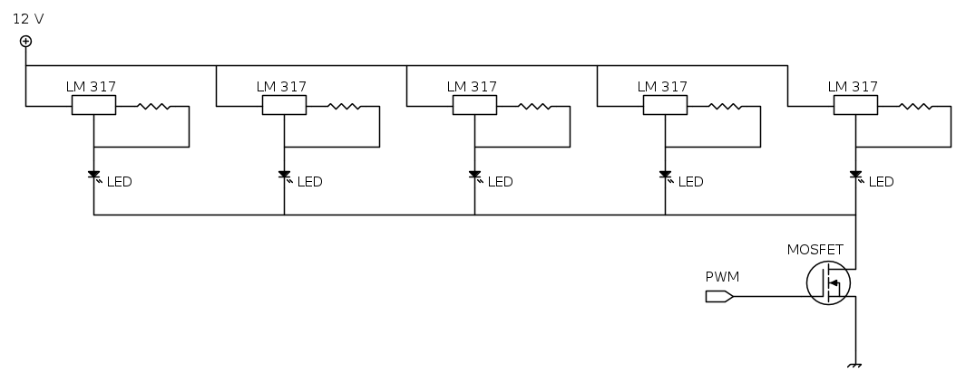

se io ho un collegamento in parallelo con 5 led e ognuno è 10w - 750mA - 10/11v., che caratteristiche deve avere il driver a monte?
se fosse in serie cambierebbe qualcosa?
Quando metti in parallelo dei carichi sommi le correnti, quindi i 5 led consumano (e il driver deve erogare)
, con una voltage compliance (capacita` di salire in tensione) fino a 10V-11V, perche' in parallelo la tensione rimane invariata.
A me pare inopportuno metterli in parallelo in questo caso, ma di led non ne so molto, come si vede da quanto detto da mikereg.
Se invece li metti in serie la corrente totale rimane di 750mA, quindi serve un driver da 750mA, mentre vengono sommate le tensioni, e quindi il driver deve poter fornire 50V-55V.
Nel frattempo mi sono dimenticato che cosa vuoi fare, che led (datasheet) vuoi usare... ma ti lascio in buone mani.
, con una voltage compliance (capacita` di salire in tensione) fino a 10V-11V, perche' in parallelo la tensione rimane invariata. A me pare inopportuno metterli in parallelo in questo caso, ma di led non ne so molto, come si vede da quanto detto da mikereg.
il problema di farlo in serie per me è trovare un alimentatore da 55V.. che costi meno di 300€ chiaramente...

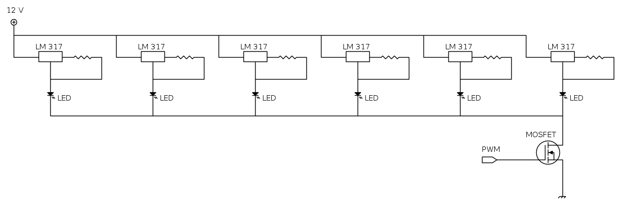

allora mi hanno realizzato il metodo più semplice da fare in parallelo.
la cosa che non riusciamo ancora a capire se è meglio mosfet, BJT, triac o altro..
lo schema è chiaramente incompleto.
dovremmo inserire un qualcosa che faccia passare il segnale PWM di arduino AD OGNI LED.. cosa mettiamo? driver o altro? che driver?
ricordo che ogni led è 10W - 700mA . 10/11V
Cosi` non funziona, devi avere almeno 15V-16V di alimentazione perche' i regolatori che hai usato hanno bisogno almeno di 3V-4V per funzionare. E poi devono essere dissipati anche loro.
Usare un MOS va bene, devi pero` avere almeno 5V per pilotarlo. Che ampiezza di segnale genera il microcontrollore?
in realtà ho sbagliato ed ho messo un led in più.. sono solo 5
per il resto che mi hai chiesto non ne ho la minima idea... è il mio compare quello che se ne intende.. glielo chiedo..
se metto un 24 V d'alimentazione? altre soluzioni?
@ SuperSimo

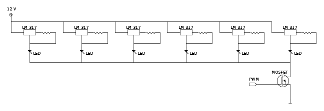

giusto per evitare che tu possa aver interpretato male. i tuoi LED non puoi metterli in parallelo. non sono selezionati per poter fare quel tipo di connessione. L'ultimo schema che hai postato va sostanzialmente bene ma puoi anche mettere due LED in serie per ogni ramo e con tre rami far funzionare sei LED con una efficienza migliore. con 12 V non puoi metterne tre in serie perché sei proprio al limite della caduta di tensione sul carico ma con due vai sul sicuro.

a questo punto ti chiedo un grossissimo favore.. non è che mi fai uno schema semplice semplice di come potrei fare? non capisco..
ho provato fare il mio PRIMO CIRCUITO? me lo correggete se potete? grazie mille!!!
