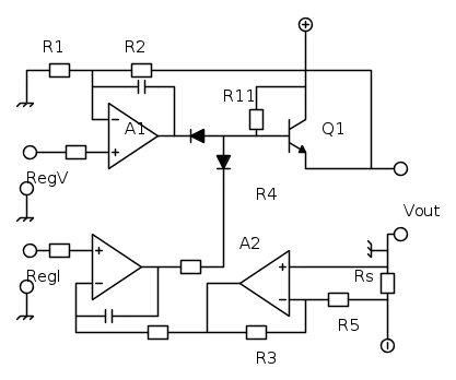

Lascia perdere il micro per questa applicazione. Chiudere gli anelli di regolazione (e tenerli stabii) con un micro vuol dire una complicazione non indifferente, per poi ottenere una banda relativamente limitata e protezioni dal cortocircuito che sono protette dal transistore che si brucia piu` in fretta della protezione
Le soluzioni analogiche ti sono state date da Candy e da carloc.
Se ti piaccono i progetti ben fatti, qui http://www.webalice.it/syaochan/alimlab.zip ce n'e` uno di Flavio Fre.
Quella che pensavo di proporti era una cosa tipo quella di Candy con l'operazione di minimo fatta in modo da avere i due loop separati. Poi ci sono alcune piccole modifiche, soprattutto riguardo stabilita` ed errore statico.
Questo potrebbe essere uno schema
Il negativo dell'uscita e` diverso dal negativo che arriva dal raddrizzatore. Il loop di tensione pero` misura la tensione di uscita corretta. I condensatori servono per posizionare il polo dominante della compensazione, tenendo pero` un elevato guadagno in continua.
Azz, ed e' pure semplice!
Edit;
l' operazionale in basso a sinistra lavora senza controreazione. Forse e' proprio per questo che non interferisce con l' anello di tensione. Se la corrente e' bassa lui e' saturo verso l' alto.
E' cosi'?

Non ho pero' capito una cosa sul sensore di corrente.
L' alimentazione del circuito e' duale ma quel simbolo di massa e' collegato al comune delle due tensioni e' un collegamento flottante?
Penso di si, altrimenti alla Rs ci sarebbe applicata tutta la tensione negativa e ci scorrerebbe una corrente enorme!
TardoFreak
73,9k 8 12 13 - -EY Legend-
- Messaggi: 15754
Tutti e due gli op amp di controllo lavorano alternativamente ad anello aperto, saturando, e rivelando la saturazione di uno dei due sai se il circuito lavora controllando la tensione o la corrente.
L'alimentazione del circuito e` unipolare, al circuito arrivano solo due fili, positivo e negativo dal trasfo+ponte+condensatorE. Il simbolo di zero volt indica solo dove e` considerato lo zero per il circuito, non e` collegato alla parte che fornisce energia, potrebbe anche essere una batteria, che non sa dove si considera lo zero volt.
Lo ho segnato cosi` sia per comodita` di disegno sia per indicare che e` una connessione importante, meglio usare fili corti, evitare loop...
Capito, grazie mile.
Un' ultima cosa. Il condensatore di compensazione deve solo evitare instabilita', penso, quindi se e' di capacita' troppo elevata la Load Regulation va a farsi benedire perche' il circuito diventa poco reattivo?
Ti faccio questa domanda perche' come transistor di regolazione ci metterei un diarlngton, un BDX_qualchecosa ma so che non sono per niente veloci.
