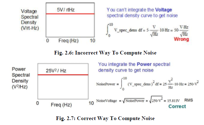

in effetti sapevo che l'integrale della PSD (in V^2/radice di Hz) eguaglia la varianza del rumore, e quindi facendo la radice dell'area ottengo il rumore in RMS...immagino che nei datasheet i grafici si riferiscano sempre al noise riportato in input all'operazionale...
per avere il RMS riportato in uscita devo moltiplicare la varianza per il guadagno al quadrato e poi fare la radice?

Si, ma attenta che e' solo una piccola parte del rumore che nella tua applicazione devi considerare.
Vorrei che chi legge fosse invogliato a scaricare il pdf (che dovresti riuscire ad aprire con il pdf reader)
Traspira la chiarezza che chi scrive vuole mettere nell'analisi, spero che lo screenshot si veda decentemente, altrimenti lo devo rifare in Latex. Attenzione sono piu' parti e servirebbero tutte.
